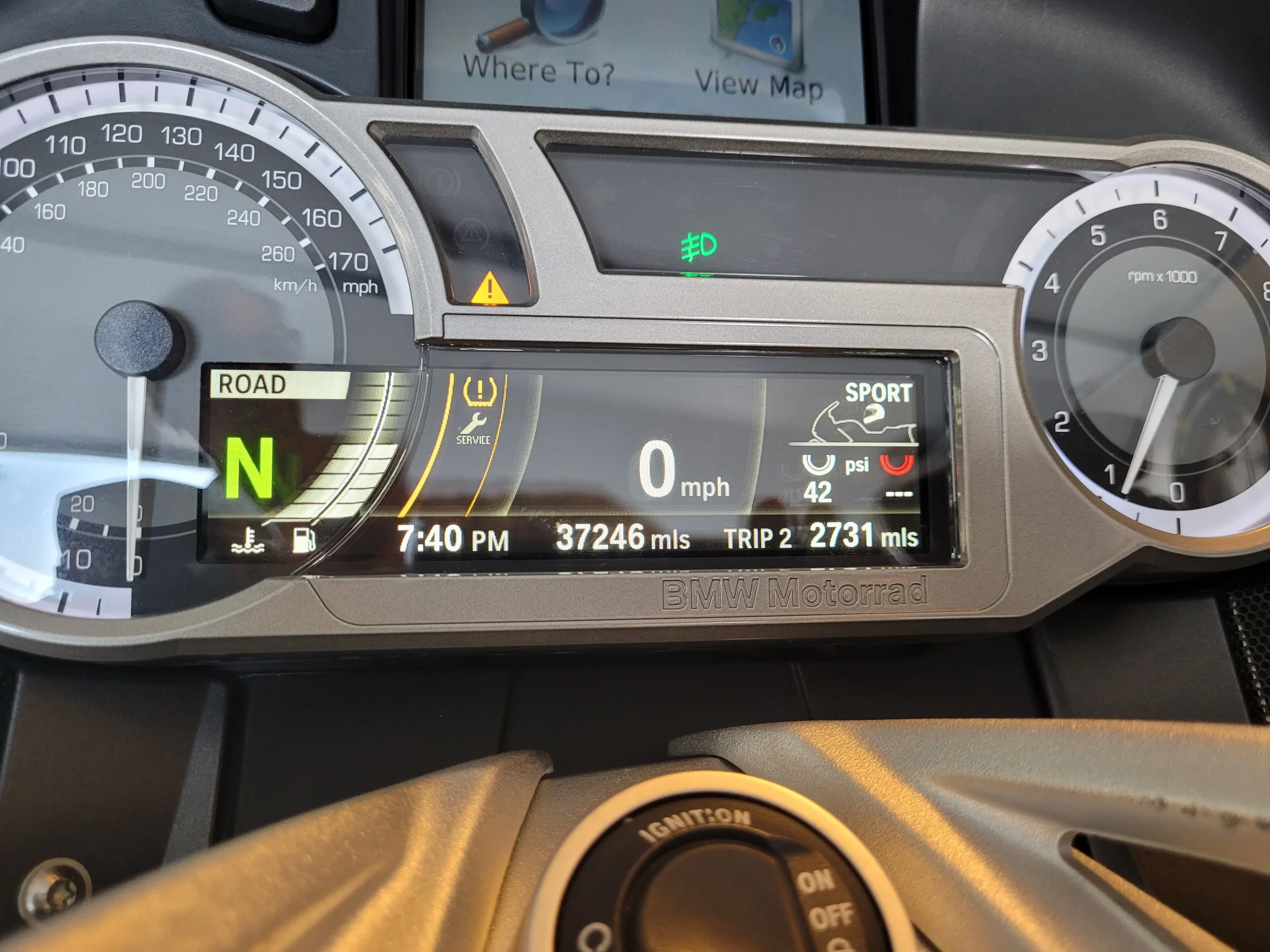

Wielu kierowców twierdzi, że każdy kolejny system w motocyklach to generator niepotrzebnych kosztów. W przypadku motocykli, które seryjnie wyposażone są w układ TPMS, raczej nie powinniśmy obawiać się wysokich cen związanych chociażby z wymianą opony – czujniki znajdują się wewnątrz felgi i nie wymagają demontażu podczas standardowej wymiany. Producenci twierdzą, że bateria powinna wytrzymać bez wymiany około 6 lat. Gdy czujnik przestanie działać niezbędne będzie ściągnięcie opony, wymiana czujnika, a także jego ponowne zaprogramowanie przy użyciu komputera diagnostycznego. Zanim jednak pojedziecie do zaprzyjaźnionego wulkanizatora warto zapoznać się z zapisami znajdującymi się w instrukcji obsługi – w motocyklach BMW czujniki posiadają nadane indywidualne numery ID, które koniecznie trzeba zapisać, aby błyskawicznie je zaadaptować korzystając chociażby z MotoScana.
Alert o braku ciśnienia w tylnej oponie w motocyklu K1600GTL.

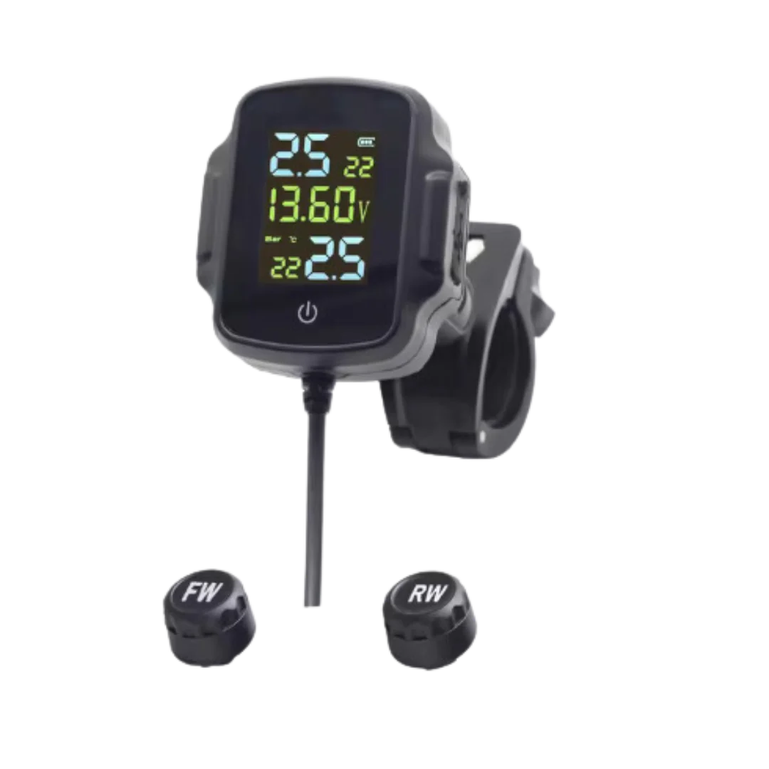

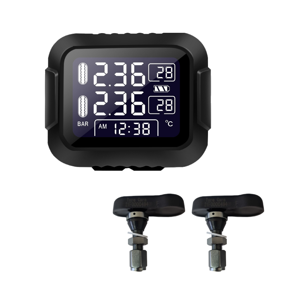

Konfigurując nowy motocykl warto sprawdzić czy TPMS nie znajduje się na liście standardowego wyposażenia. W przypadku nowych modeli dopłata za jego montaż nie powinna przekroczyć kwoty około 1000 zł. Jeżeli jesteście właścicielami leciwego jednośladu, to nic straconego – na rynku znajdziecie mnóstwo najróżniejszych urządzeń, które bez problemu dopasujecie do każdego motocykla. Warto jednak pamiętać o zasadach fizyki oraz regularnej wymianie wentylka – z własnego doświadczenia wiem, że chińskie systemy do monitorowania ciśnienia w oponach potrafią skutecznie wyrwać je podczas jazdy. Zdecydowanie najlepszym i najbezpieczniejszym rozwiązaniem będzie wybór TPMS, który montowany jest wewnątrz opony.
