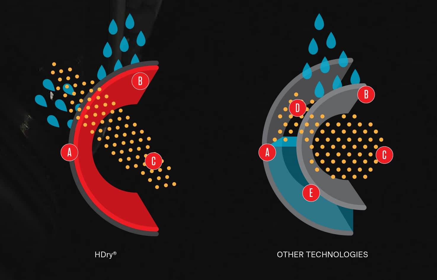

Sposobem na rozwiązanie tego problemu jest technologia HDry. Co to takiego? Jest to w skrócie nanoszenie wodoszczelnej membrany na wewnętrzną stronę warstwy wierzchniej w procesie laminowania. Inaczej mówiąc, membrana staje się integralną częścią cholewki buta. Co daje takie rozwiązanie? Woda nie jest w stanie przeniknąć przez warstwą wierzchnią cholewki. Nie może więc znaleźć się pomiędzy nią a membraną. To z kolei powoduje, że wady „membranowej skarpety” nie występują w tym rozwiązaniu. Kolejnym z atutów tej technologii jest brak jakichkolwiek szwów w membranie, a więc również konieczności ich podklejania, a w miejscach, które są podklejane membrana nie może spełniać swojej funkcji. Buty wykonane w tej technologii mogą oddychać w każdych warunkach pogodowych, co z kolei nie powoduje nadmiernego zawilgocenia i w konsekwencji większego ryzyka wychłodzenia, a brak kolejnej warstwy wewnątrz w postaci wszywanej skarpety wpływa także dodatnio na komfort dopasowania i noszenia takich butów. Laminowana w technologii HDry membrana produkowana jest z bazującego na estrach poliuretanu, który połączono z bardzo cienkim poliestrowym wykończeniem. Całość ma grubość zaledwie 0,03 mm, co sprawia, że gdybyś ubrał ten sam but bez membrany, nie byłbyś w stanie poczuć najmniejszej różnicy w dopasowaniu. HDry nie zawiera przy tym dodatków w postacie PTFE, czy stosowanych w niektórych membranach związków fluoru.
A – warstwa wierzchnia
B – membrana
C – wilgoć (pot)
D – uwięziona wilgoć
E – zaabsorbowana woda
