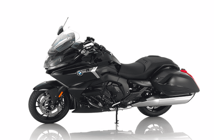

Płynny w jeździe, gotowy do pokonywania dalekich tras, podczas których inne motocykle nie zdałyby egzaminu – K 1600 B ze stajni znanej na cały świat marki, BMW. Aerodynamiczny wygląd i piękny metaliczny, błyszczący kolor na tej bestii zwracają na siebie uwagę i przyciągają wzrok wszystkich dookoła.
To co wyróżnia styl K 1600 B to z pewnością skrócona przednia szyba i technologia led, którą możemy dostrzec z tyłu motocykla. Co więcej, na uwagę zasługują również sporej pojemności kufry, w których to właśnie znajdują się wbudowane kierunkowskazy. Model napędzany przez sześciocylindrowy silnik o mocy 160 KM.
