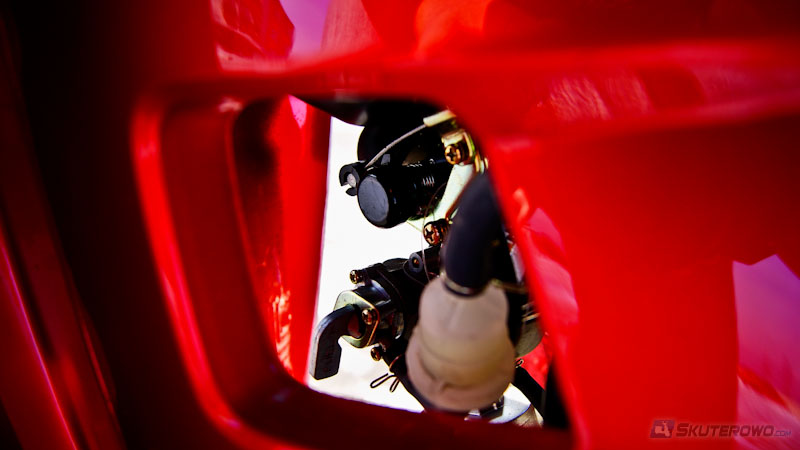

Zwężka w filtrze powietrza – 2T, 4T
Blokady można spotkać po zdjęciu obudowy filtra powietrza
Zasada działania: ogranicza ilość powietrza dostającego się do filtra powietrza, a więc i możliwości tworzenia odpowiedniej mieszanki.
Umiejscowienie: jest umieszczana na drodze powietrza przed przejściem przez wkład filtracyjny, zazwyczaj w miejscu zasysania powietrza z otoczenia do wnętrza obudowy filtra.
Usuwanie: wystarczy wyjąć zwężkę z pokrywy filtra.
Występowanie: często.
Trudność: początkujący.
Komentarz: po odblokowaniu konieczna jest zmiana dyszy głównej oraz regulacja gaźnika.

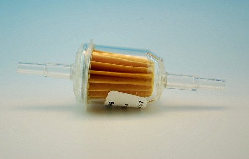

Filtr paliwa o małej przepustowości – 2T, 4T
Zasada działania: mały filtr podaje do kranika i gaźnika niewiele paliwa, przez co jest niewystarczający po odblokowaniu gaźnika i filtra powietrza.
Umiejscowienie: jest wpięty w przewód paliwowy pomiędzy bakiem paliwa a kranikiem podciśnieniowym, z rzadka bezpośrednio między kranikiem a gaźnikiem.
Usuwanie: wyjmujemy stary filtr paliwa zastępując go nowym o większej przepustowości.
Występowanie: średnio.
Komentarz: ma szczególne znaczenie podczas zmiany cylindra na element o większej pojemności.

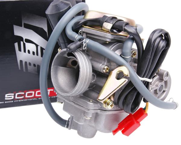

Blaszka w gaźniku – 4T
Zasada działania: uniemożliwia całkowite wysunięcie się iglicy z dyszy głównej, przez co hamuje przepływ benzyny przy pełnym otwarciu gazu.
Umiejscowienie: znajduje się na spodniej stronie pokrywki membrany – na górze gaźnika. Stosowana zarówno w gaźnikach z plastikową jak i metalową pokrywką.
Usuwanie: wykręcamy śrubkę mocującą blaszkę do wieczka i zdejmujemy blokadę.
Komentarz: zazwyczaj demontaż gaźnika ze skutera nie jest konieczny.

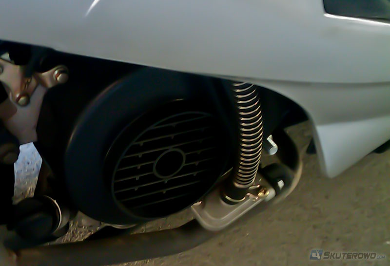

Zawirowacz spalin - często stosowana blokada w silnikach dwusuwowych
Zawirowywacz spalin lub zwężone kolanko wydechowe – 2T, 4T
Zasada działania: ogranicza swobodę usuwania spalin z cylindra, jest niczym innym jak odchodzącą w bok rurką, w żargonie “ślepą kiszką”.
Umiejscowienie: w okolicach rury wydechowej, najczęściej tuż przy mocowaniu do cylindra.
Usuwanie: odcięcie i zaspawanie powstałej po nim dziury.
Trudność: zaawansowany, serwis.
Komentarz: Jeżeli nie posiadamy spawarki lub odpowiednich umiejętności zlećmy usunięcie blokady warsztatowi.

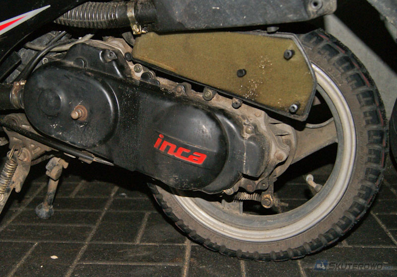

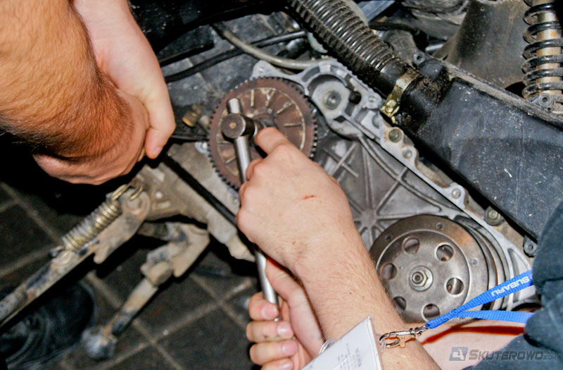

Pierścień dystansoway na wariatorze – 2T, 4T
Blokada wariatora jest powszechna. Usunięcie bardzo proste.
Zasada działania: uniemożliwia wariatorowi przysunięcie się do przeciwtalerza, w konsekwencji czego pasek napędowy nie wchodzi na maksymalną wysokość, co ogranicza osiągi.
Umiejscowienie: wnętrze przekładni, zakładany na tuleję wariatora.
Usuwanie: wystarczy ściągnąć pierścień z tuleji.
Komentarz: dobrze jest się zaopatrzyć w odpowiedni klucz do demontażu wariatora.

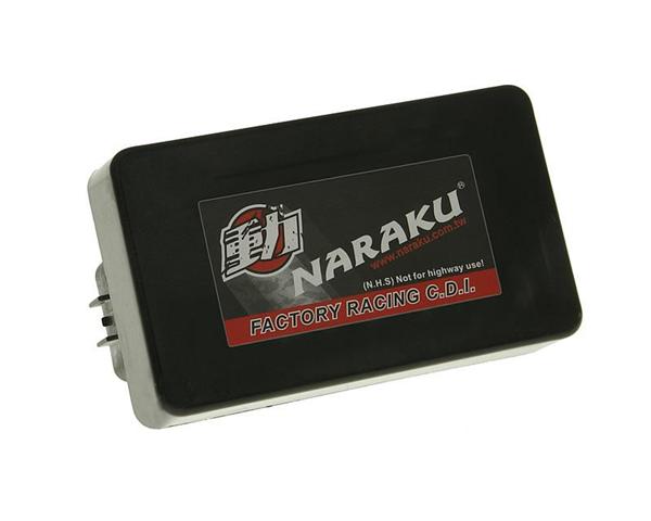

Blokada obrotów – 2T, 4T
Odblokowanie CDI jest możliwe poprzez jego wymianę.
Zasada działania: układ elektroniczny ogranicza maksymalne obroty silnika na podstawie impulsatora.
Umiejscowienie: zaprogramowana wewnątrz modułu CDI, który znajduje się przy akumulatorze lub nad silnikiem.
Usunięcie: wymiana modułu na odblokowany.
Komentarz: ustawiamy skuter na centralnej podstawce, jeżeli po odkręceniu gazu na maksimum silnik będzie przerywał przy wysokich obrotach, to najprawdopodobniej moduł jest zablokowany.
