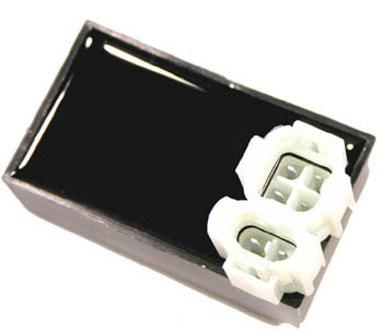

To odwiecznie pytanie na które w internecie można znaleźć dziesiątki odpowiedzi. Większość z nich nie przedstawia całej prawdy, bądź bagatelizuje istotne fakty. Odpowiedzmy sobie zatem na pytanie – czym względem prawa jest motorower: Jednośladowy lub dwuśladowy pojazd, posiadający dwa, trzy lub cztery koła jezdne, wyposażony w silnik spalinowy o pojemności do 50 cm przy czym nie rozwija prędkości powyżej 45 km/h. I tutaj właśnie chodzi o tę ostatnią wartość – prędkość. To ona determinuje często młodych, niedoświadczonych właścicieli skuterów do zdejmowania różnego rodzaju blokad, które za zadanie mają formalnie dostosować nasz pojazd do polskich warunków prawnych. Najczęściej instalowane są zawirowacze spalin, blokowane gaźniki, moduły zapłonu (tzw. CDI), czy specjalne wersje wariatorów nie pozwalające rozwinąć się do pełnej prędkości.
Wszystkie te zabezpieczenia nie stanowią dla nikogo problemu. Już podczas pierwszego przeglądu gwarancyjnego skutera z wielkim prawdopodobieństwem zadzwoni do nas pan mechanik i zapyta: Jak dorzuci pan stówkę i piwo to zdejmiemy blokady. Robić? Większość odpowiada twierdząco.

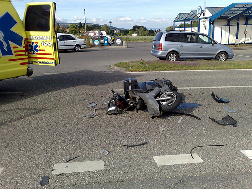

2. Zagrożenie dla siebie i innych uczestników ruchu drogowego. Często na zdjęcie wszelkich zabezpieczeń decydują się najmłodsi użytkownicy skuterów. Bez doświadczenia i zdrowego rozsądku może dojść do tragedii. Zobacz przykład.
