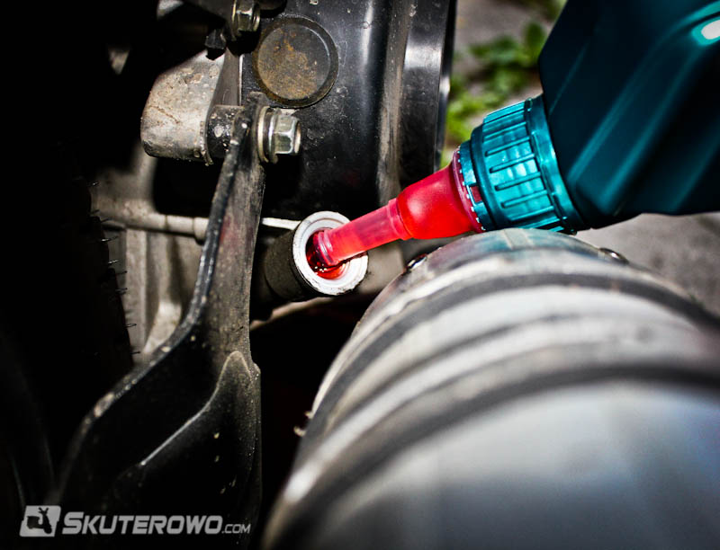

Kolejny punkt to kontrola stanu technicznego. Zacznijmy od oleju w silniku. A właściwie nie tylko w silniku, bo jest on przecież także w skrzyni biegów i mokrym sprzęgle (motorowery, motocykle). Zawsze powinniśmy stosować oleje przeznaczone specjalnie do motocykli. Stosowanie olejów samochodowych wpływa bardzo niekorzystnie na trwałość sprzęgła i powoduje jego ślizganie, a w konsekwencji konieczność wymiany. Warto stosować produkty z górnej półki, bo motocykle nie mają łatwego życia. Chcąc stworzyć olej najwyższej klasy Castrol opracował technologię TriZone Technology™. Dzięki temu jeden olej znakomicie sprawdza się w smarowaniu silnika, skrzyni biegów i sprzęgła. Najlepszym wyborem jest formulacja syntetyczna, która lepiej zabezpiecza wszystkie mechanizmy przed zużyciem i pozwala na uzyskanie lepszych osiągów Większość nowoczesnych motocykli sportowych i sportowo-turystycznych wymaga olejów o takiej jakości.
Powinniśmy sprawdzić też poziom oleju. Jest to bardzo proste – powinien być między minimum, a maksimum na bagnecie lub w okienku. Najlepszy pułap to okolice ¾ stanu lub tuż przed maksimum. Jeśli jeździmy „na gumie” to musimy utrzymywać poziom na maksimum żeby obieg oleju w magistrali był zawsze pod stałym ciśnieniem bez możliwościzasysania powietrza.

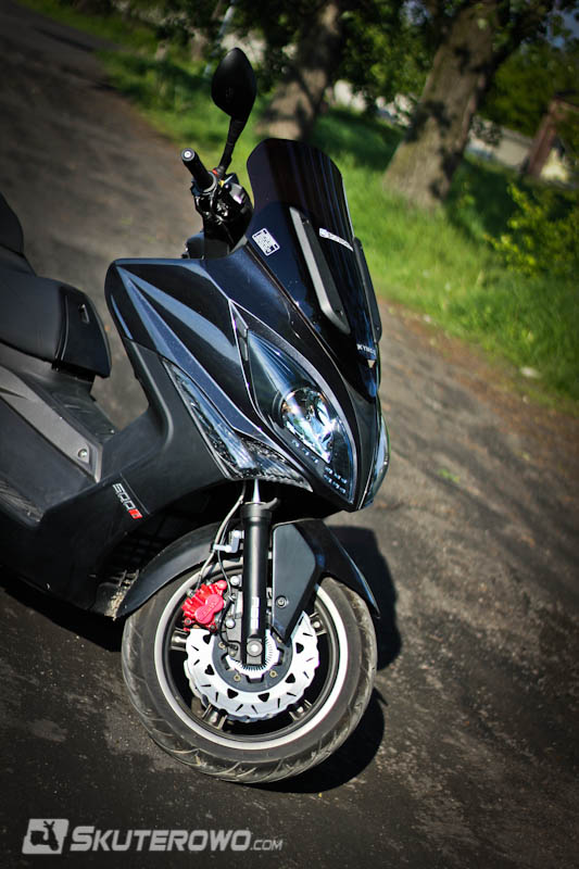

Kolejnym punktem do sprawdzenia są hamulce. Odpowiednia grubość klocków i stan tarcz hamulcowych to podstawa. Hamowanie z dużych prędkości, oraz sportowa jazda z częstymi spowolnieniami wyzwalają ogromne ilości ciepła na tarczach hamulcowych, zaciskach i płynie hamulcowym.  Aby nasze hamulce zawsze działały tak, jak sobie tego życzymy, pamiętajmy o dwóch rzeczach.
Po pierwsze wymieniajmy płyn w układzie hamulcowym – najrzadziej, co dwa lata, a najlepiej co rok. Po drugie, jeśli jeździmy agresywnie, zastosujmy płyn o podwyższonych parametrach.  Do standardowych zastosowań wystarczy Castrol Motorcycle Brake Fluid z temperaturą wrzenia na poziomie 275ºC. Jeśli jeździmy sportowo zabezpieczmy się dodatkowo stosując Castrol React SRF Racing z temperaturą wrzenia na poziomie 320ºC.

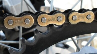

Nie zapominajmy o przeglądzie łańcucha (motorowery, motocykle). Sprawdzamy jego napięcie, czystość oraz nasmarowanie. Napięcie powinno być zgodne z zaleceniami producenta. Zbyt mocne lub zbyt słabe zaowocuje bardzo szybkim zużyciem zarówno samego łańcucha, jak i współpracujących z nim zębatek. Jeśli nasz łańcuch jest zabrudzony, powinniśmy przed nasmarowaniem dokładnie go umyć. Musimy zastosować środek odtłuszczający i czyszczący (np. Castrol Chain Cleaner). Po oczyszczeniu  i osuszeniu musimy łańcuch nasmarować (do smarowania łańcucha można zastosować środek Castrol Chain Lube, a do motocykli sportowych Chain Lube Racin). Jest to bardzo ważna czynność
i należy wykonywać ją często. Pozwoli nam to przedłużyć żywotność całego układu przeniesienia napędu.

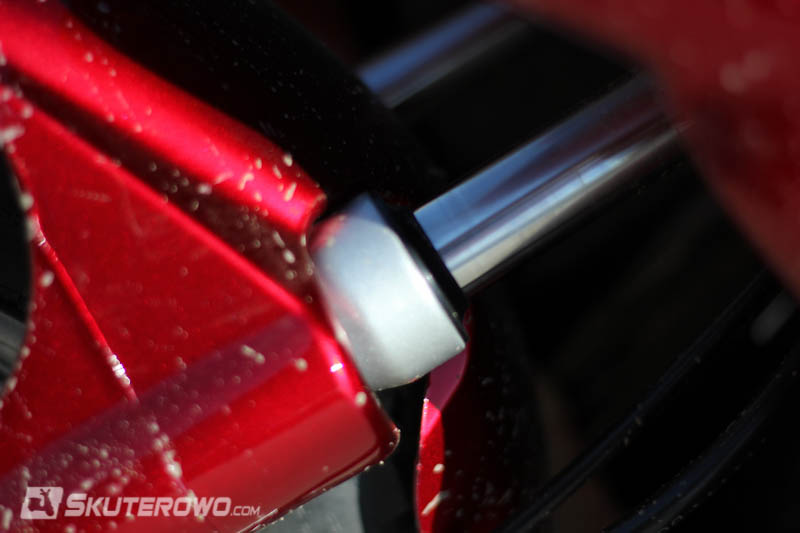

Ostatnim punktem jest stan naszego przedniego zawieszenia. Powinniśmy przypomnieć sobie, kiedy ostatnio wymienialiśmy olej w amortyzatorach. Wymianę powinno się prowadzić, co dwa lata lub 20 000 km. używając specjalnego oleju do amortyzatorów. Castrol ma w ofercie zarówno oleje mineralne, jak i syntetyczne w różnych lepkościach dzięki czemu łatwo dobierzemy olej do naszych preferencji i wymagań producenta. Jeśli często pionujemy motocykl używajmy tylko syntetycznych środków smarnych. Mają one specjalne dodatki wypierające powietrze z oleju, są stabilniejsze, a tarcie spoczynkowe amortyzatorów jest maksymalnie ograniczone.
