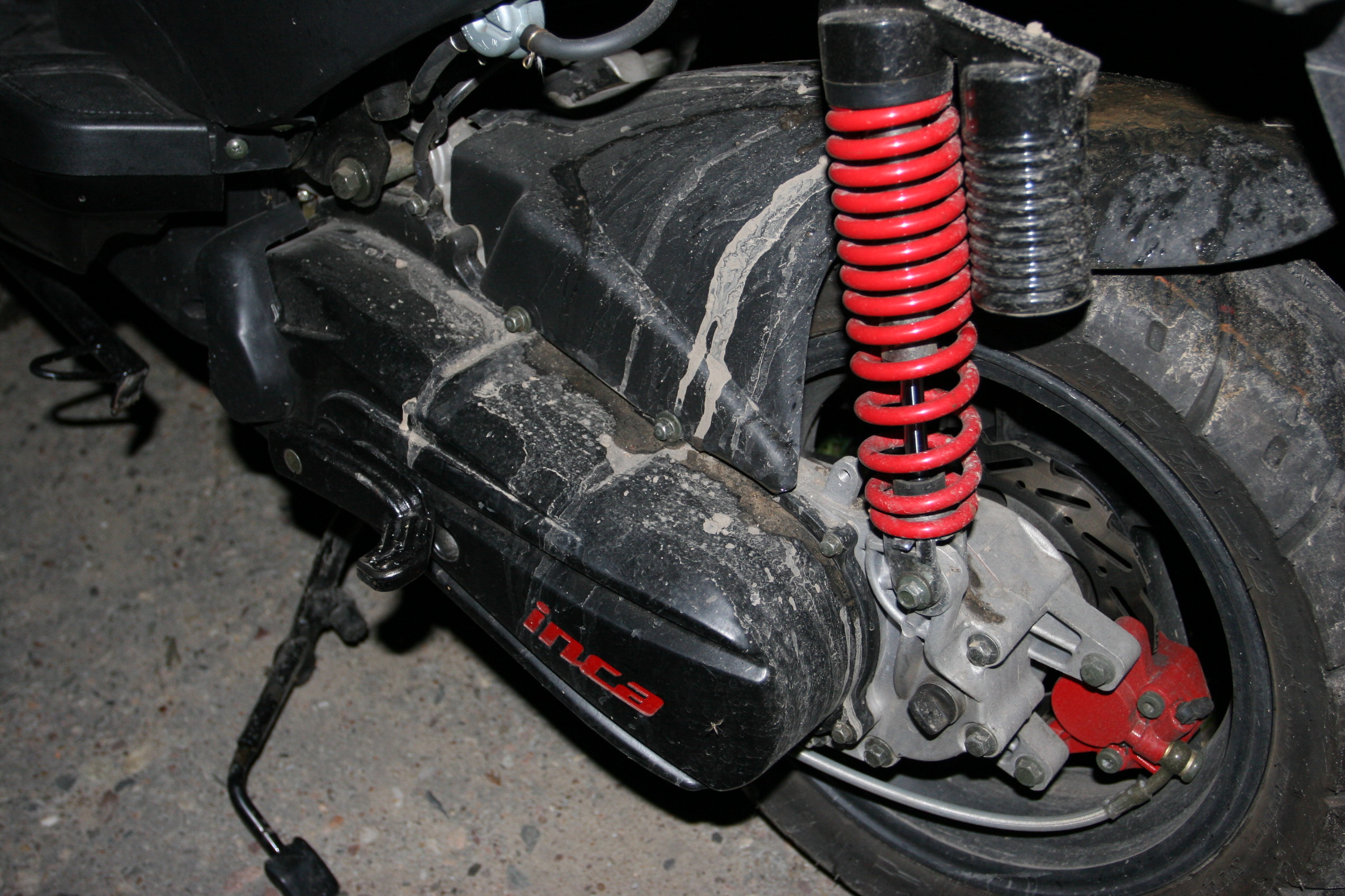

– Kontrola pasa napędowego. (Nieobowiązkowe, bo sprzedawca może się nie zgodzić na otwarcie przekładni).
– Kontrola akumulatora.
– Ogólna kontrola wzrokowa elementów przekładni bezstopniowej. (Jak przy pasku).

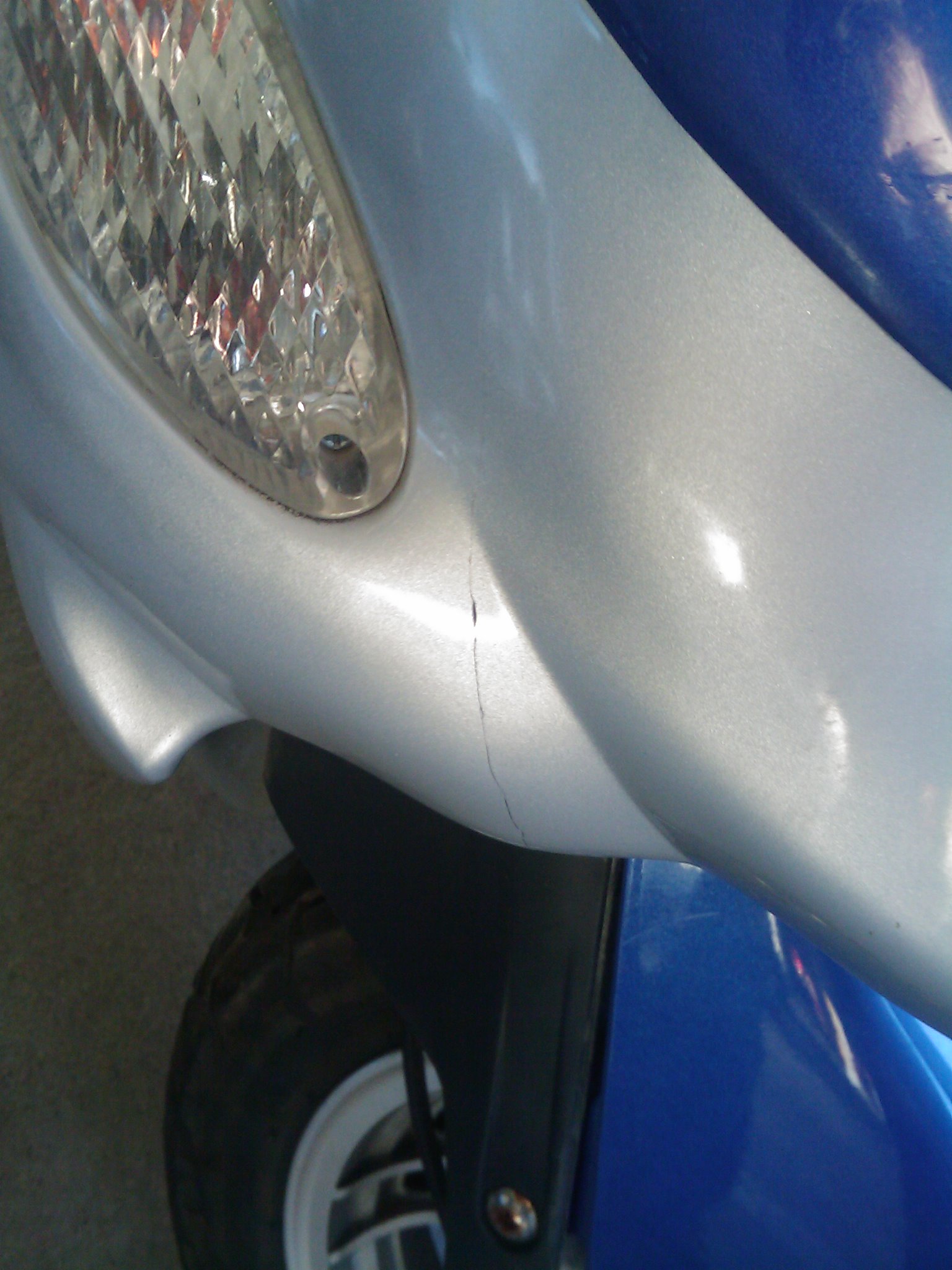

– Wzrokowa kontrola stanu nadwozia i elementów mocujących. (Czy są śrubki mocujące plastiki)
