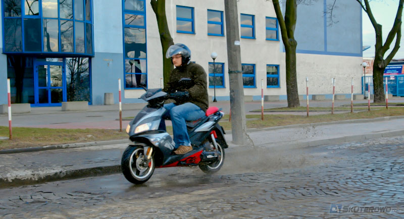

Większość dystansu pokonaliśmy Ferro 803 po miejskich asfaltach. Duże arterie nie są dla niego kłopotem. Włączanie się do ruchu nie jest uciążliwe, skuter świetnie przyśpiesza. Elektroniczna deska rozdzielcza wskazuje prędkość maksymalną jako 70 km/h. Wedle wskazań nawigacji Ferro rozpędza się do 63. Nie jest źle, na miasto wystarczy. Pewnego dnia zawitaliśmy na warszawskim starym mieście. Kostka granitowa testowanemu skuterowi nie przypadła do gustu. Sporo wibracji jest przenoszonych na pojazd, zwłaszcza przez przednie zawieszenie, które jest odrobinę za twarde. Konstruktorom chodziło o osiągnięcie chyba kompromisu między sportem a komfortem…

Podatność na warunki atmosferyczne. Ferro 803 nie robi nam łaski podczas jazdy w śniegu, deszczu czy po błocie. Całość jest dobrze zabezpieczona przed dostawaniem się wody do najważniejszych podzespołów. Błotniki sprawiają też, że podczas jazdy w niesprzyjających warunkach nie jesteśmy ochlapywani przez wodę i błoto. Plecy i nogi są w pełni bezpieczne.
