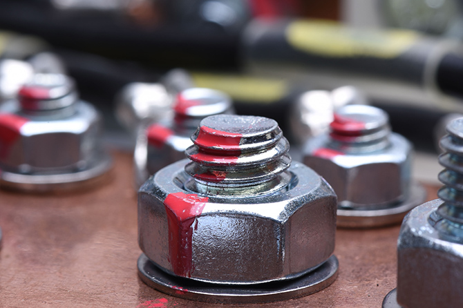

Kreska na śrubie lub nakrętce to dobry znak
Oznaczenie markerem śruby lub nakrętki zazwyczaj znajduje się na kluczowych dla bezpieczeństwa połączeniach śrubowych, czyli elementach zawieszenia, układu hamulcowego, kierowniczego czy silniku. Nie ma w tej kwestii jednolitych standardów, jednakże przyjmuje się, że takie oznaczenie ma za zadanie potwierdzić, że śruba została dokręcona z prawidłową wartością lub przeszła kontrolę podczas odbioru pojazdu. Wówczas daje to użytkownikowi informacje, że wszystkie elementy są poprawnie dokręcone, ale mimo tego warto raz na jakiś czas zerknąć w różne miejsca, aby upewnić się, że nic się nie odkręciło.

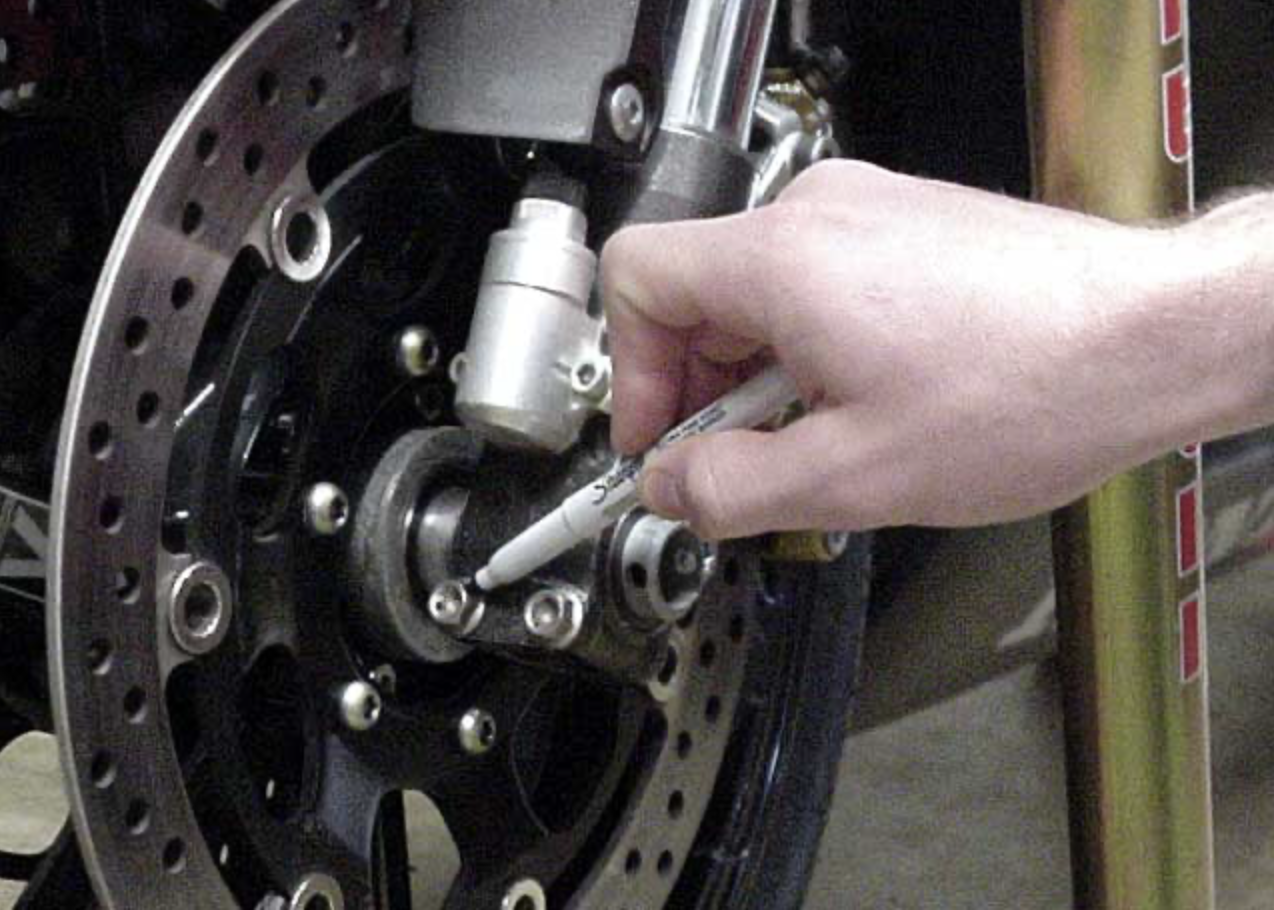

Jeżeli jesteście solidnymi dłubaczami i majsterkowiczami, to z pewnością samodzielnie również będziecie znaczyć śruby. To bardzo dobry nawyk, aby po przykręceniu wszystkich połączeń śrubowych z odpowiednią siłą wziąć marker i namalować kreskę przecinającą nakrętkę lub śrubę z sąsiadującym elementem. Nawet, gdy będziecie w trasie, znacznik wskaże wam miejsce, do którego powinna być dana śruba dokręcona.

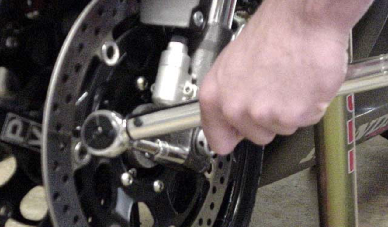

Ten stary sposób zadziała pod warunkiem, że skrupulatnie będziemy podchodzili do samego montażu i dokręcenia śrub z prawidłową wartością przy użyciu klucza dynamometrycznego, ale jeszcze dokładniej podejdziemy do demontażu danej części. Wówczas należy pamiętać, aby nie zamienić śrub miejscami, bo znacznik przestanie być wiarygodny. Konieczne będzie zmazanie dotychczasowych oznaczeń i ponownie znaczenie dopiero po użyciu klucza dynamometrycznego, a to przecież nie ma sensu.

Sam znacznik ma kilka funkcji, a jedną z nich jest również określanie, czy nie doszło do procesu samo odkręcania. Jeżeli kolorowe oznaczenie ze śruby lub nakrętki nie zgrywa się z naniesionym na pobliski element, zaczyna się odkręcać. Warto raz na jakiś czas kontrolować istotne połączenia śrubowe. W samochodach z kolei bardzo często cała śruba lub nakrętka pokrywana jest grubą warstwą farby, co pełni rolę swego rodzaju “plomby” – jeżeli jest na powierzchni pęknięcie lub widać odbity ślad klucza to może świadczyć, że dany element był odkręcany.
To również idealny sposób na to, aby w trasie, kiedy nie mamy przy sobie klucza dynamometrycznego, dokręcić śrubę na tyle mocno, aby kreski się ze sobą zgrały. Wówczas mamy pewnego rodzaju gwarancję, że siła będzie mniej więcej odpowiednia i nie dojdzie do zerwania gwintu. Warto jednak pamiętać, aby skorygować siłę dokręcenia, gdy będziemy mieli już dostęp do klucza.
