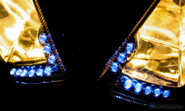

Samo zamontowanie kierunkowskazów typu LED wymaga np wymiany przerywacza na elektroniczny...

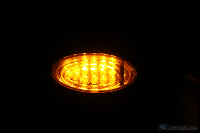

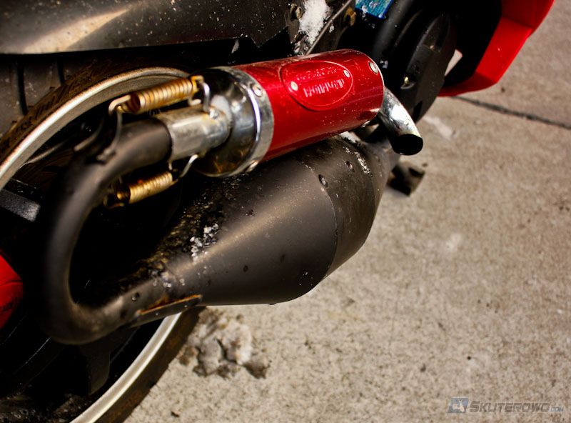

W dwusuwie sportowy wydech potrafi dodać nieco mocy. Dla 4T taka inwestycja mija się z celem.
Często można spotkać się z informacją, że najbardziej opłacalną inwestycją w skuter jest wymiana wydechu na sportowy. Jest to prawda, o ile posiadamy skuter z silnikiem dwusuwowym. Z uwagi na specyfikę budowy silnika dwusuwowego układ wydechowy odpowiada za efektywne wykorzystanie paliwa w tym za cofanie się niespalonej mieszanki z komory rezonansowej w wydechu do cylindra. Optymalne dobranie wydechu do silnika 2T zwiększy jego moc oraz obroty maksymalne, jednak zazwyczaj okupione jest to skróconą żywotnością seryjnego cylindra. Zazwyczaj wraz z wymianą układu wydechowego konieczna jest także zmiana rolek wariatora, aby uzyskać naprawdę dobre wyniki. Często, zwłaszcza w  przypadku wydechów wysokoobrotowych, nie obędzie się bez zwiększenia dawki paliwa podawanej przez gaźnik. Po prawidłowo przeprowadzonych modyfikacjach nasz dwutakt może zyskać znacznie na sile. A czy warto wymieniać wydech w 4T? Nie, ponieważ w tych silnikach wydech nie odgrywa aż tak dużej roli. Jedyne wymagane warunki do jego prawidłowej pracy to nieograniczony przepływ spalin przez rurę wydechową – to wszystko. Nie jest konieczne wybebeszanie tłumika ani katalizatora (o ile taki się w ogóle znajduje) – nie wpłynie to dodatnio na osiągi.

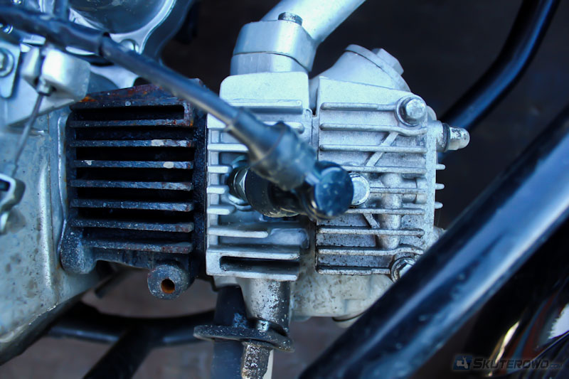

Wymiana cylindra na większy pociąga za sobą dużo innych wydatków i sporo wysiłku w regulacje osprzętu silnika.
A co ze zmianą cylindra na większy pojemnościowo? Tutaj wszystko zależy od tego, czy mamy skuter z silnikiem 2T czy 4T. Bez wątpienia najtrudniej będzie zmienić cylinder w silniku czterosuwowym – musimy mieć tutaj na uwadze także głowicę i rozrząd, który po zmianie cylindra trzeba będzie ponownie ustawić. Co do rozrządu – opłaci się także zmiana wałka na sportowy. Niestety, silniki 4T “trudniej” się tuningują, tzn. zwiększanie pojemności nie przynosi tak dobrych wyników jak w dwutaktach. W silnikach 2T będzie mniej zachodu ze zmianą cylindra, jednak trzeba mieć na uwadze to, że montując cylek klasy racing, evo czy jakikolwiek inny poza sport, konieczna będzie zmiana wału korbowego na wyczynowy, a przy okazji jego wymiany najlepiej od razu zainwestować w nowe, lepsze łożyska. Oczywiście dochodzą do tego jeszcze takie klamoty jak zawór membranowy, “większy” gaźnik, króciec ssący, czy wspomniany wcześniej wydech. Generalnie rzecz wygląda tak, że montując jeden wydajniejszy element silnika najlepiej jest zamontować też kolejne – wtedy otrzymuje się największe korzyści. Nawet, gdy mamy już wszystko wpakowane do silnika, a do tego zrobiliśmy w naszym 2T flow (powiększanie kanałów płuczących) oraz powiększyliśmy okno wydechowe pod nowy komin, lub zrobiliśmy porting (wygładzanie kanałów głowicy) w 4T i mamy cały silnik wyregulowany, przydałoby się jakoś przenieść całą tę moc na koła. A tu czekają nas kolejne wydatki.

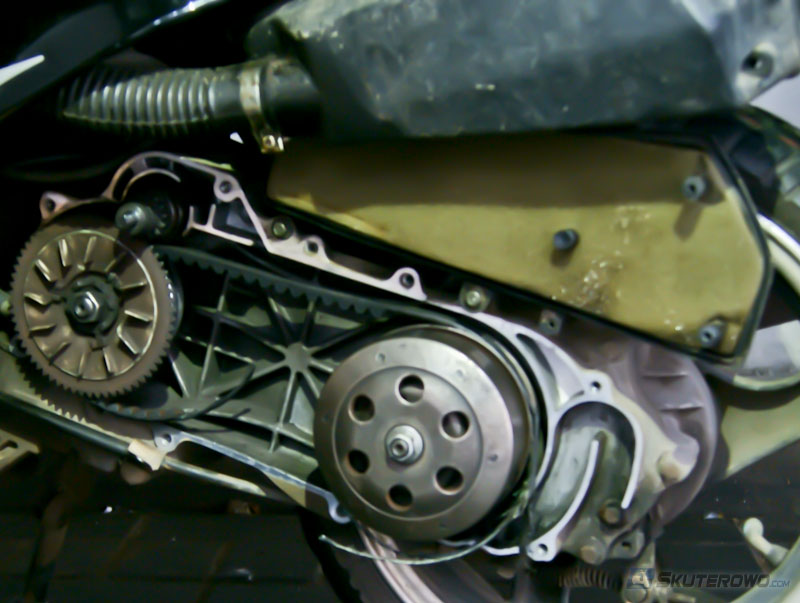

Ingerencja w napęd w seryjnym skuterze nie ma zbytniego sensu – seryjne części zazwyczaj są dostosowane do charakterystyki pojazdu i nie są szczególnie słabym ogniwem. Sama wymiana wariatora na sportowy (o innym ukształtowaniu bieżni pod rolki) powinna nieco poprawić charakterystykę skutera, zwłaszcza w połączeniu ze sportowym wydechem. Dalsza ingerencja w układ przeniesienia napędu powinna być dopełnieniem tuningu silnika – wtedy ma sens montaż twardszej sprężyny centralnej, torque control (podkładka niwelująca skręcanie się sprężyny), nowego sprzęgła z wytrzymalszymi okładzinami i twardymi sprężynkami, odporniejszego dzwonu sprzęgła, czy kewlarowego paska. Zwieńczeniem  naprawdę zacnego projektu, oprócz powyższych części powinna być zmiana przełożeń pierwotnych i wtórnych na odblokowane – jeśli standardowe ograniczają v-max naszej maszynki. Jednak bez odpowiedniej mocy skuter nie wykorzysta tych udogodnień.
