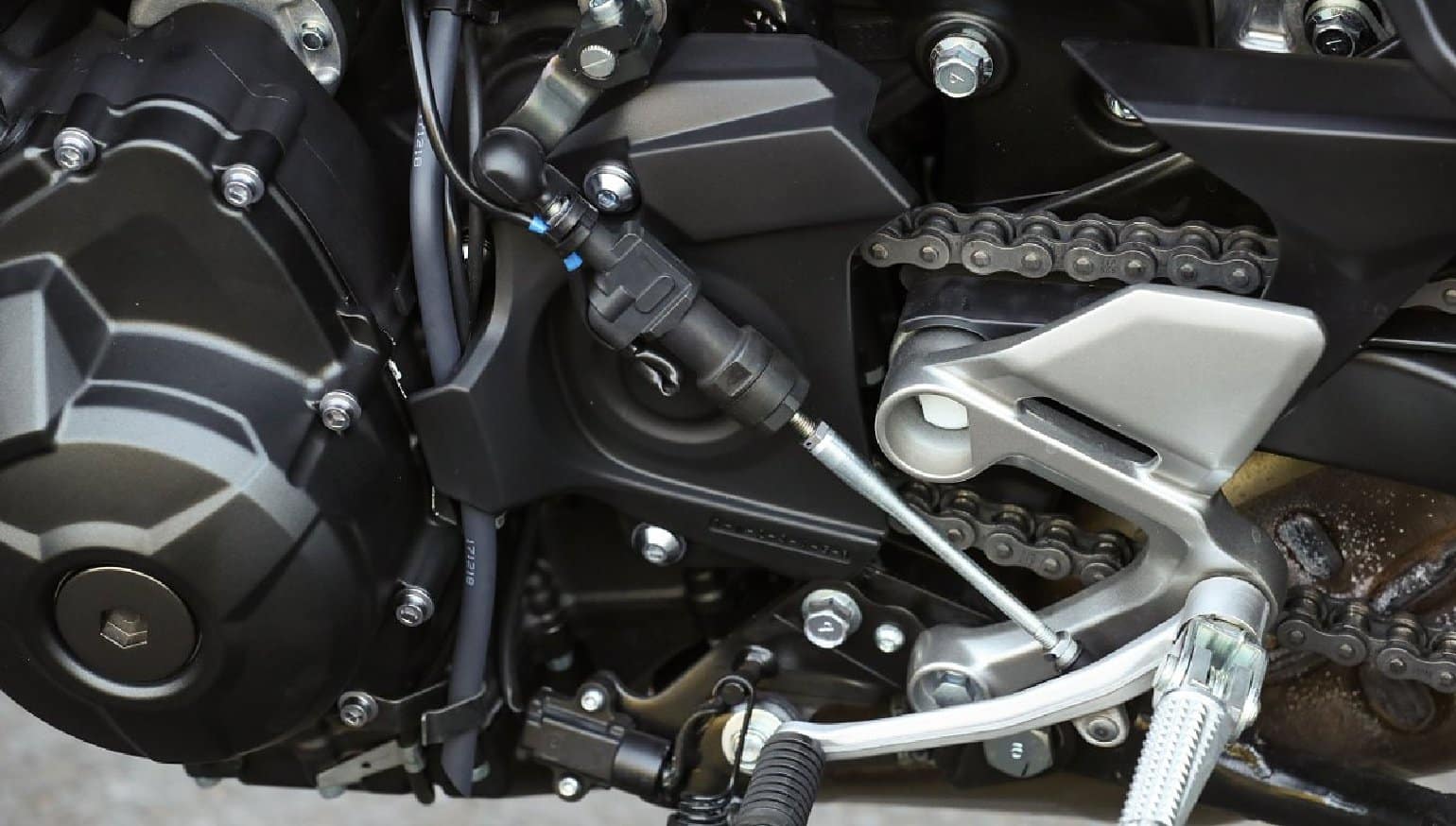

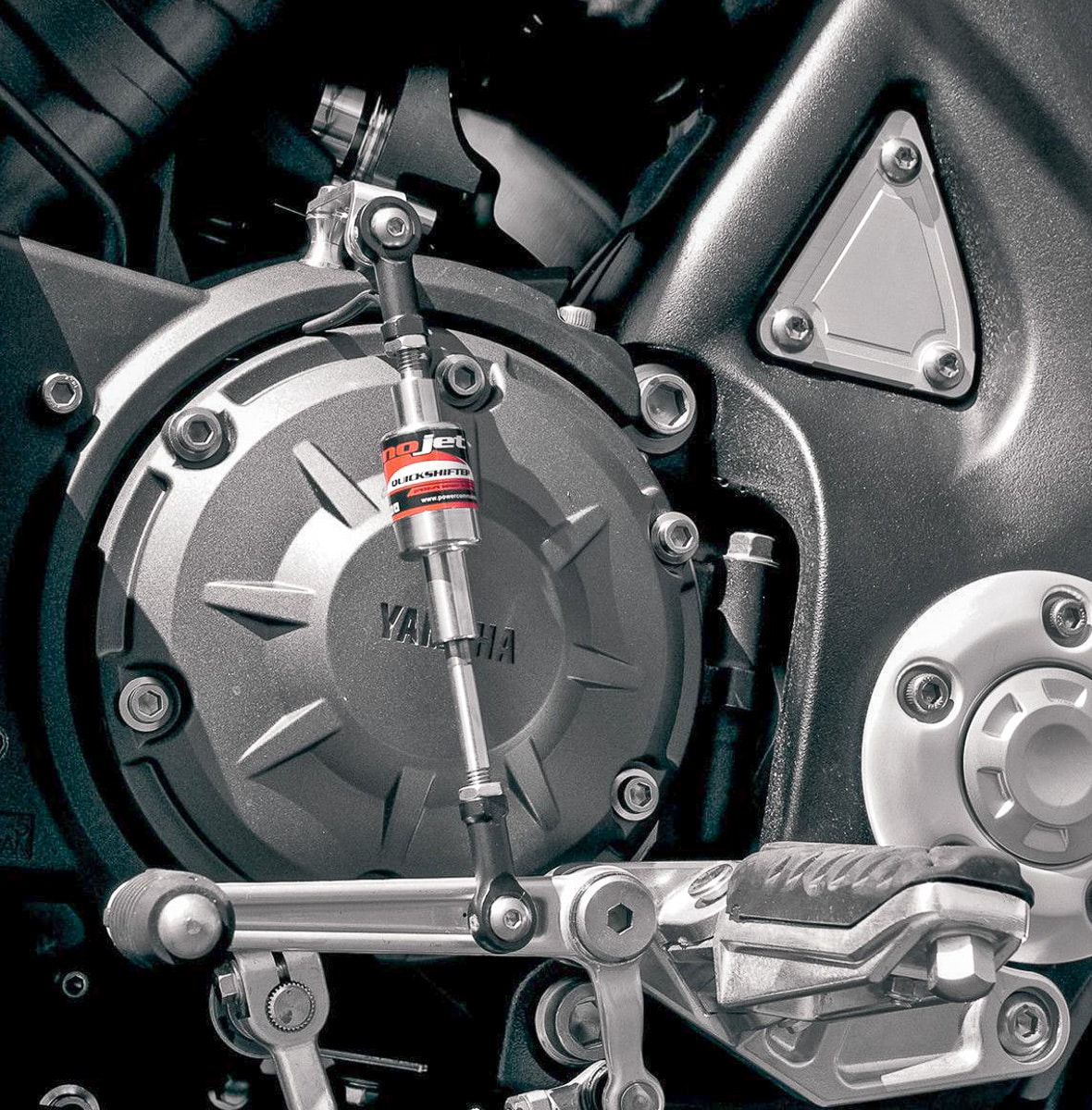

Quickshifter to elektroniczne urządzenie montowane w motocyklach, które umożliwia zmianę biegów bez konieczności używania sprzęgła i odpuszczania gazu. Wiem, za pierwszym razem może brzmi to trochę absurdalnie, bo dotychczas nikt kompletnie nie myślał nawet o tym, aby kopnąć w dźwignię z odkręconą do końca manetką, ale kilka lat temu ta wizja stała się faktem. W konwencjonalnym motocyklu zmiana biegów wymaga trzech czynności: odpuszczenia gazu, wciśnięcia sprzęgła i przesunięcia dźwigni zmiany biegów. Quickshifter eliminuje dwie z tych czynności, co sprawia, że zmiana biegów staje się szybsza i płynniejsza.

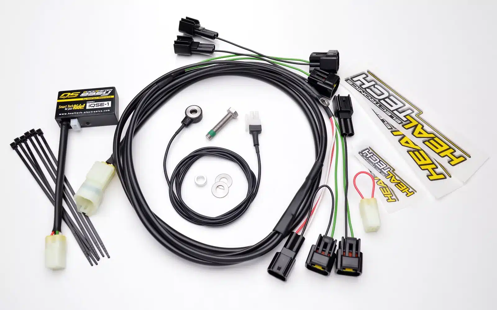

Quickshifter w motocyklu to rodzaj manualnej przekładni wyposażonej w zautomatyzowane sprzęgło. Elektronika samodzielnie reaguje na wykryty ruch, który świadczy o zmianie przełożenia. Wszystko dzieje się w ułamku sekundy, a wtedy komputer musi rozpocząć sekwencję pracy – rozłącza sprzęgło, a także jednocześnie ECU dostosowuje pracę silnika do zmiany biegu w górę lub dół za pomocą regulacji zapłonu lub wtrysków i bieg wskakuje. Ot cała filozofia, która pomimo tego, że brzmi bardzo prosto to jest bardzo zaawansowana. Już spieszę z wytłumaczeniem – zmiana biegu na wyższy dla początkującego motocyklisty to proces, który trwa zaledwie 600 milisekund. Faktycznie, niewiele, ale proces ten można jeszcze znacznie skrócić delikatnie zamykając przepustnicę i wbijając bieg pomijając przy tym sprzęgło, dzięki czemu zaoszczędzimy kolejne 300 milisekund. Nasz tytułowy bohater sprawia, że poza kopnięciem w nożną dźwignię nie musimy robić już nic – zmieniać przełożenia możemy przy nawet maksymalnie otwartej przepustnicy, a elektronika wykona za nas wszystkie pozostałe czynności i zajmie jej to mniej niż 50 milisekund. Ciężko jest sobie wyobrazić ile faktycznie może to trwać, więc dodam, że jest to czas krótszy, niż podjęcie decyzji o czymkolwiek przez ludzki mózg. Robi wrażenie.

Bardzo często powielane stwierdzenia, że quickshifter jest zabójstwem dla skrzyni biegów, sprzęgła i silnika to oczywiście mit, bo jest to rozwiązanie praktycznie pozbawione wad, a uszkodzeniu ulec może jedynie sam czujnik, który znajduje się tuż przy dźwigni zmiany biegów. Poza tym jest on całkowicie bezpieczny i śmiało można, a wręcz powinno się z niego korzystać, aby zadbać o wydłużenie żywotności poszczególnych podzespołów. Korzystajmy z dobroci elektroniki, która wyręcza nas w kwestiach, w których możemy popełniać błędy.

Trochę na siłę starałem się je znaleźć, ale doszedłem do wniosku, że wynikają one przede wszystkim z nieprawidłowego używania. Wielokrotnie już słyszałem opinie, że zmiana biegów przy użyciu QS wiązała się z nieprzyjemnymi odgłosami lub bardzo często zmiana przełożenia była niemożliwa – ma to związek oczywiście z czynnościami, które wykonuje sam kierowca. Przede wszystkim należy pamiętać, że przepięcie biegu jest możliwe jedynie wtedy, gdy manetka gazu jest odkręcona – to pierwszy etap, który jest niezbędny, aby cały system zadziałał. Następnie pewnym ruchem wywieramy nacisk na dźwignię zmiany biegów i reszta dzieje się już bez naszego udziału, jednakże konieczne jest, aby sam komputer uznał zmianę za stosowną – prędkość i obroty nie mogą być zbyt wysokie lub zbyt niskie. Jeżeli w którym z tych momentów się zawahamy to komputer skutecznie będzie blokował jakiekolwiek próby, gdyż uzna je za szkodliwe dla skrzyni biegów i silnika. Jeżeli nauczycie się z niego korzystać i zauważycie, że zmiana biegu bez sprzęgła przy prędkości 20 km/h kompletnie nie ma sensu, a wykorzystacie go przy bardziej dynamicznej jeździe to odsłoni przed wami szereg zalet i przyćmi dotychczasowe wtopy. Kolejnym minusem z pewnością jest cena – wszystko co jest nowe, zaawansowane i ma związek z elektroniką nie należy do tanich.
