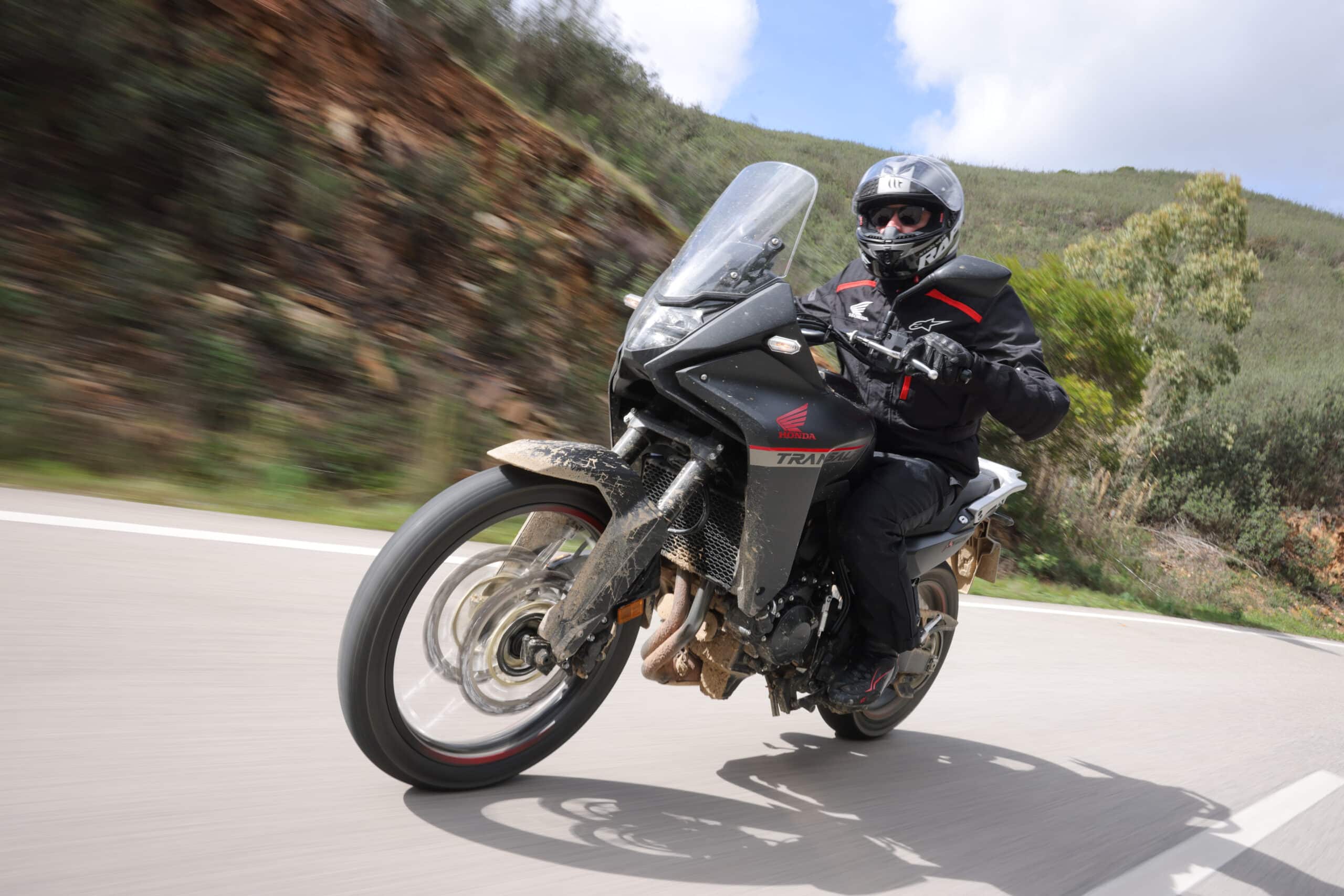

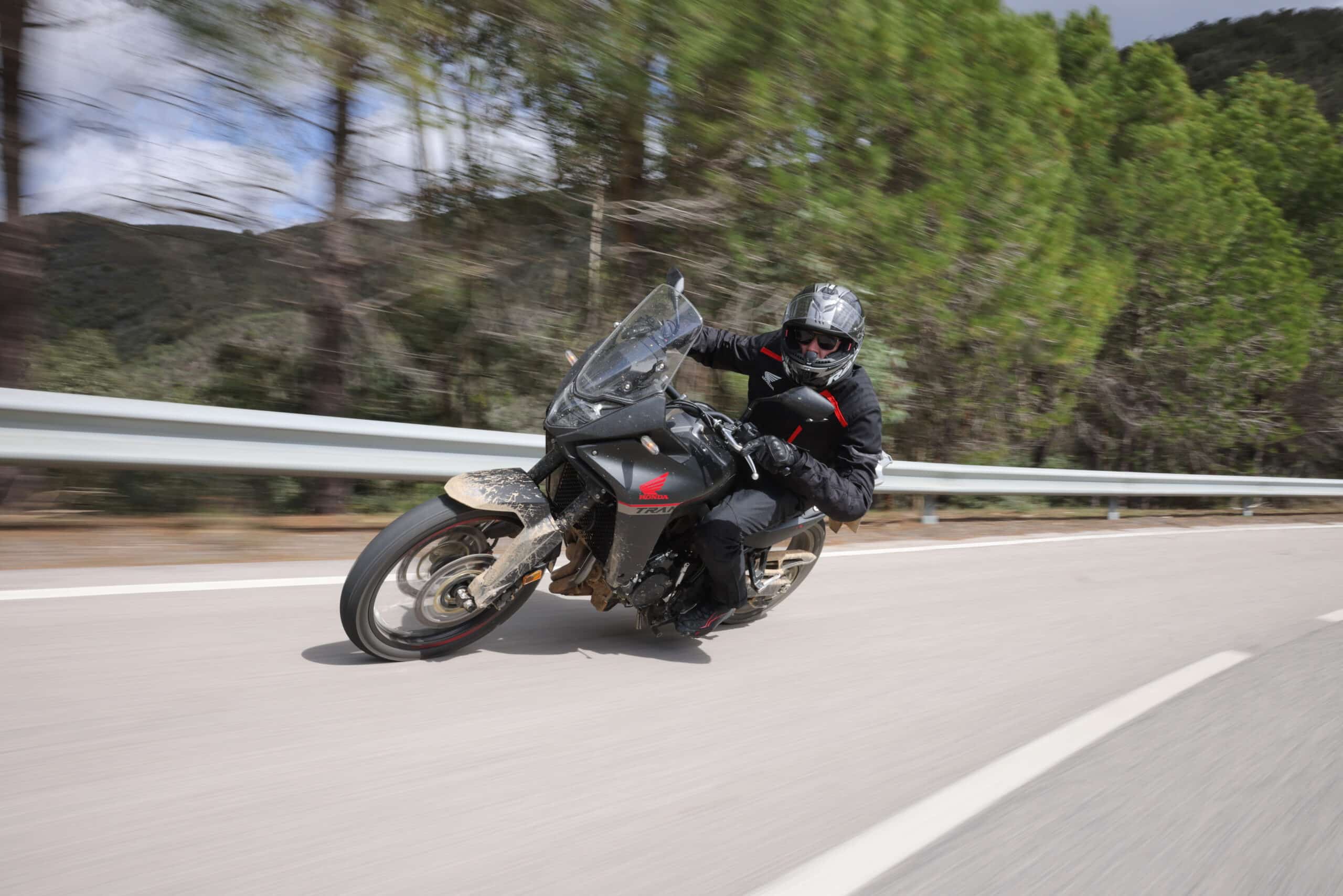

Moje rozgorączkowane, a wręcz nieco zbereźne myśli na temat Hondy przerwał deszcz, który zaczął pojawiać się stopniowo. Najpierw na kasku pojawiły się delikatne kropki, potem zaczęło mrzeć, a następnie zwyczajnie się rozpadało. W związku z tym, że nie miałem swojego sprzętu, tylko całkowicie przypadkowo pozbierane elementy ubioru motocyklowego, to wynikły z tego całkiem ciekawe sprawy. Po pierwsze: parowała mi szyba i okulary w środku, więc cały dystans przejechałem z otwartym wizjerem.
Początkowo obawiałem się, że standardowa szyba Transalpa będzie stanowczo za niska – nawet w filmie powiedziałem, że mogłaby być wyższa. Jednak wystarczyło, żebym wyjął kija z czterech liter i trochę się rozluźnił, aby sytuacja się zmieniła. Mam 186 cm wzrostu i jestem na granicy załamania strugi powietrza przez szybę, czyli jest idealnie. Z jednej strony możesz się za nią schować na dłuższy czas, z drugiej nie przeszkadza kiedy jej nie potrzebujesz.
Tak czy inaczej w warunkach deszczowych przełączyłem się na tryb RAIN. Z charakternego motocykla zrobił się potulny baranek, który po maksymalnym odkręceniu manetki gazu potrzebował chwili na przejście przez obroty z zachowaniem stabilności i przyczepności. Doskonała opcja do jazdy w gorszych warunkach i też taka, która sprawia, że powoli poznajesz się ze sprzętem. Z drugiej strony, mimo że w deszczu, to nadal jechaliśmy bardzo dynamicznie. Potrzebowałem dłuższej chwili żeby zaufać oponom, zawieszeniu i hamulcom, ale nie wynikało to zupełnie z charakterystyki motocykla, a z ograniczających pracę mojego ciała ubrań.

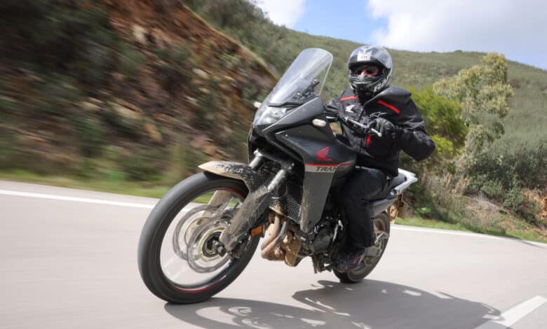

Fajnie, że testowana sztuka miała quickshifter, który w połączeniu z trybem RAIN sprawiał, że maszyna ładowała się w zakręty bardzo stabilnie i nawet przy zmianie biegu w zakręcie wszystko przebiegało gładko. Dobrodziejstwo to dorzucane jest do motocykla za dodatkową opłatą – o tym warto pamiętać.
Pozycja ma znaczenie. Taki jest nowy Transalp
To w ogóle jest bardzo ciekawe, że jeżdżąc praktycznie zawsze w dobrych i świetnie dopasowanych ubraniach i używając bielizny termoaktywnej zapomniałem o tym, że ciuch może sprawiać, że jazda na moto jest mniej bezpieczna. Zbyt krótkie nogawki, przyklejająca się do ciała poszewka i tak dalej sprawiały, że niechętnie ruszałem pupą na wejściach w zakręty. Transalp jest dosyć wysoką maszyną mimo, zatem obniżanie środka ciężkości ma spory wpływ na zachowanie motocykla w zakręcie. Kiedy po prostu jechałem, leniuchując za kierownicą, ten prowadził się jak każdy inny motocykl. Kiedy zaczynałem drapać swoją skórę i sprawiać, że nogawki spodni podjeżdżały mi do połowy łydki Trampek stał się zabawką z której nie chciałem schodzić.

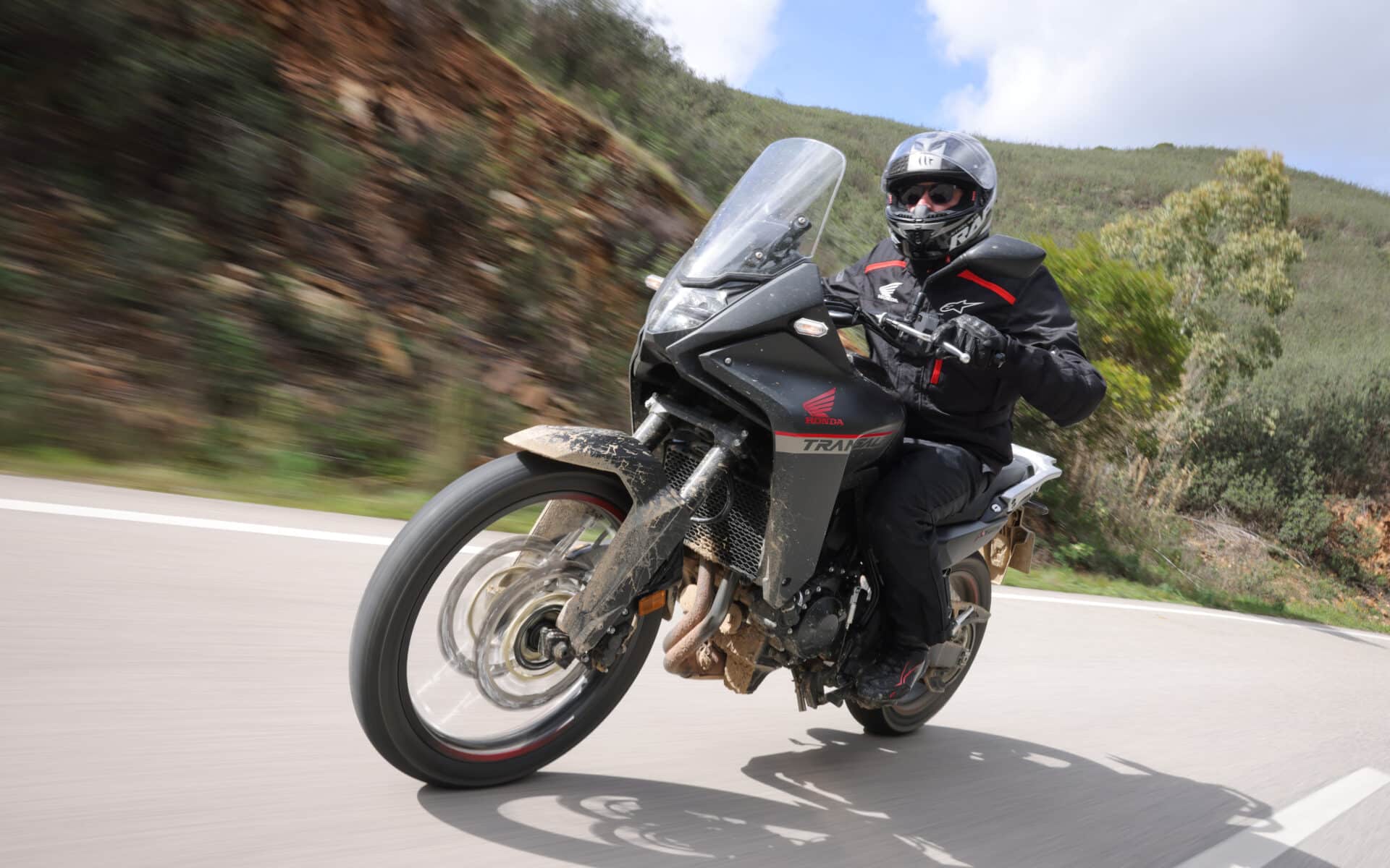

Nie mam tego w zwyczaju, ale po złapaniu flow z motocyklem, ustawiłem się za przewodnikiem, który nie był litościwy dla opon oraz podnóżków i darłem za nim ile się da. Droga była bardzo przyczepna, równa i kręta. Przewodnik zakładał idealną linie i był moim wzorem do naśladowania. Widziałem, co robi kilkadziesiąt metrów przede mną, więc nie musiałem znać jakoś szczególnie drogi żeby jechać szybko.  To była fajna, równa i niezwykle dynamiczna wycieczka, podczas której doszedłem nie tylko do granicy opon, ale przede wszystkim sprawdziłem zawieszenie. 200 mm z przodu oraz 190 mm z tyłu na Prolinku obiecuje pewne możliwości terenowe, nie wpływając jednocześnie w negatywny sposób na zachowanie motocykla podczas asfaltowych poczynań.
Duży skok zawieszenia może negatywnie wpływać na pracę zawiasu w trakcie przerzucania z lewej na prawą i z prawej na lewą oraz denerwować podczas ostrego hamowania. Pamiętacie starego Trampka? Zawieszenie w zakrętach było nieznośne. Tutaj prosi o więcej i zachęca do jeszcze szybszej pracy.

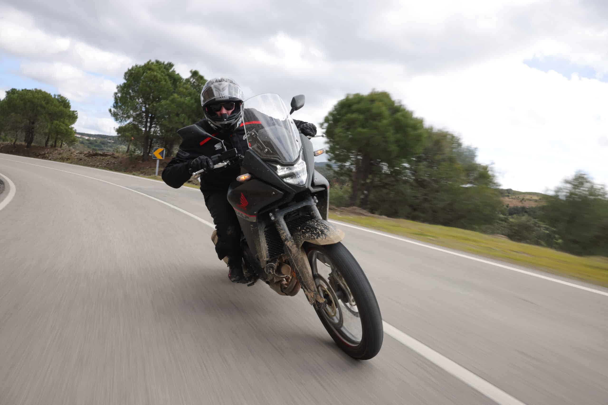

W końcu ustał deszcz, a na asfalcie pojawiło się sporo suchych miejsc, aż woda całkowicie zniknęła z pola widzenia. Przełączyłem się do opcji sport i dopiero wtedy zrozumiałem jak duży jest potencjał silnika nowego Transalpa. Nie wyobrażam sobie, abym jadąc sam (bez zakładanego śladu przez przewodnika) wykorzystał w większym stopniu jego potencjał. 92 KM to wartość całkowicie wystarczająca do jazdy turystycznej, a nawet mocno dynamicznej. W winklach dochodziliśmy do odciętego trzeciego biegu, czasami do mocnej czwórki. Wszystko się działo tak jakbym sobie tego życzył. Wyprzedzanie ciężarówki, to pestka.
Chciałbym jednak, aby w opcji sport kontrola trakcji pozwalała na więcej. Przebijasz z jedynki na dwójkę, odkręcasz i strzelasz ze sprzęgła – następuje delikatne uniesienie koła i natychmiastowe odcięcie przez kontrolę trakcji. Rozumiem, że w opcji standard, to zachowanie mózgu komputera byłoby całkiem na miejscu, ale Sport mógłby być bardziej „performance”.

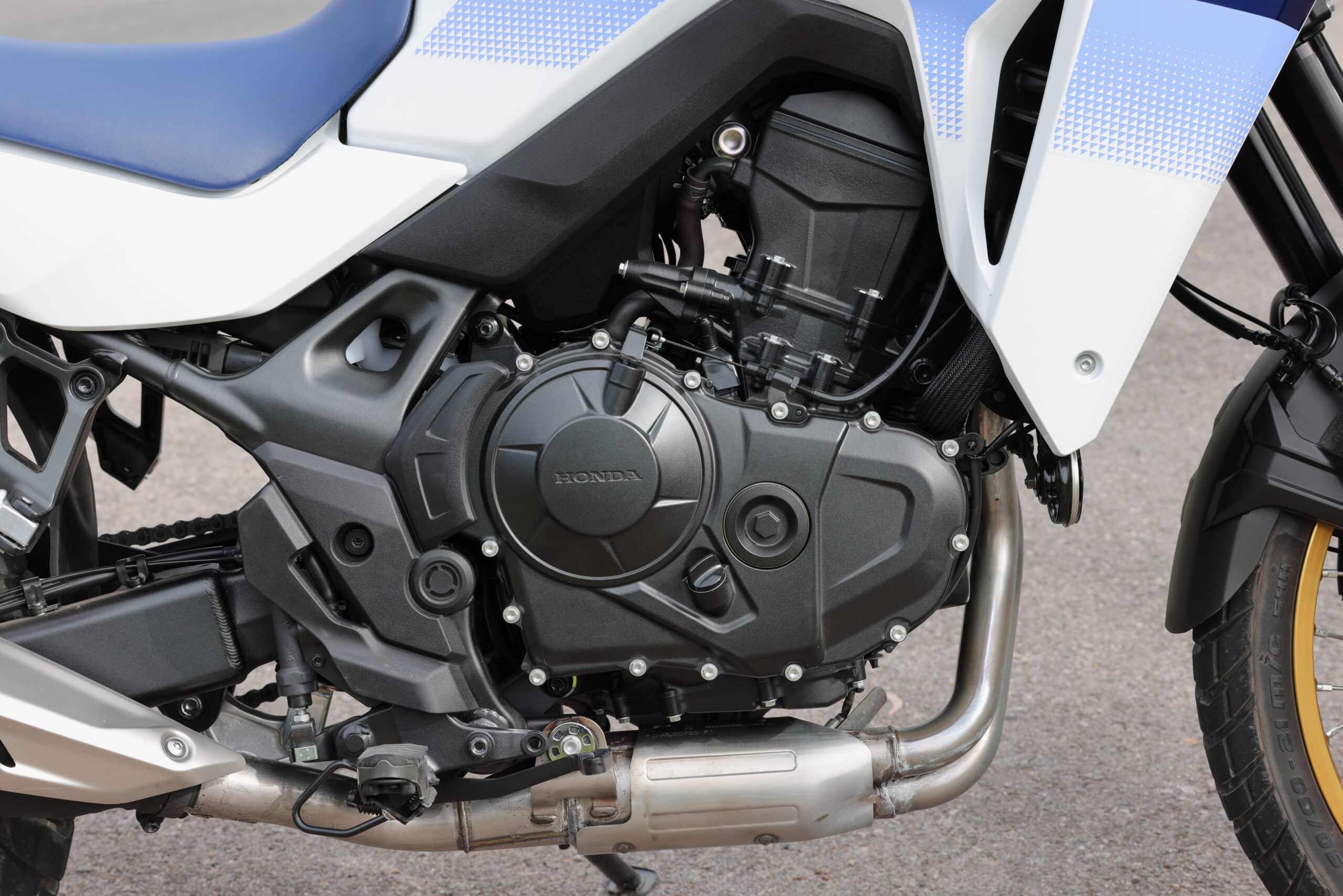

W ramie Hondy XL750 Transalp znajduje się  dwucylindrowy silnik o pojemności 755 cm3 o mocy wcześniej wspomnianych 92 KM przy 9500 obr./min (a tak naprawdę 91.8KM). Z konstrukcyjnego punktu widzenia ważne jest, że w głowicy znajdziemy 8 zaworów (OHC) pracujących w systemie UNI-CAM, a układ korbowy przesunięty jest o 270 stopni. Piec osiąga 75 Nm przy 7250 obr./min. Do silnika wlejesz 3.9 litra oleju – dobrze, że nie 4.1 litra bo musielibyśmy kupować dwie bańki. Poza tym filtr oleju nie jest wkładem tylko zewnętrznym bytem dokręcanym do silnika. Ja akurat lubię to rozwiązanie.

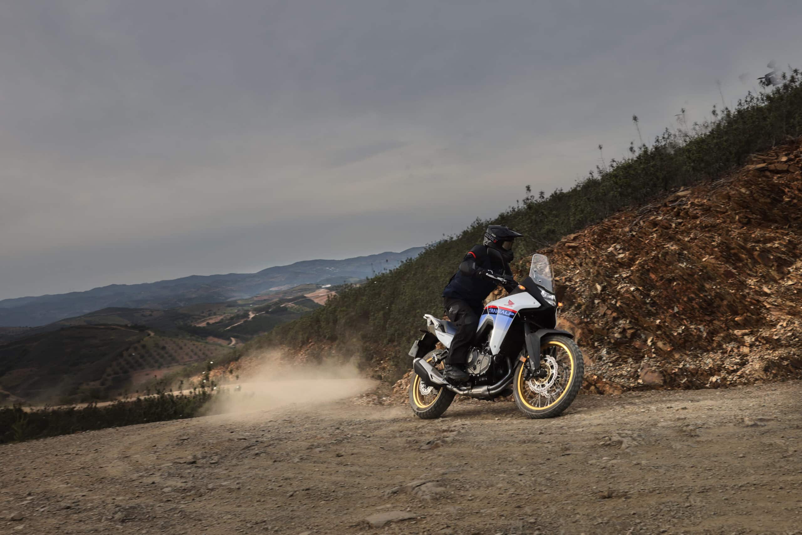

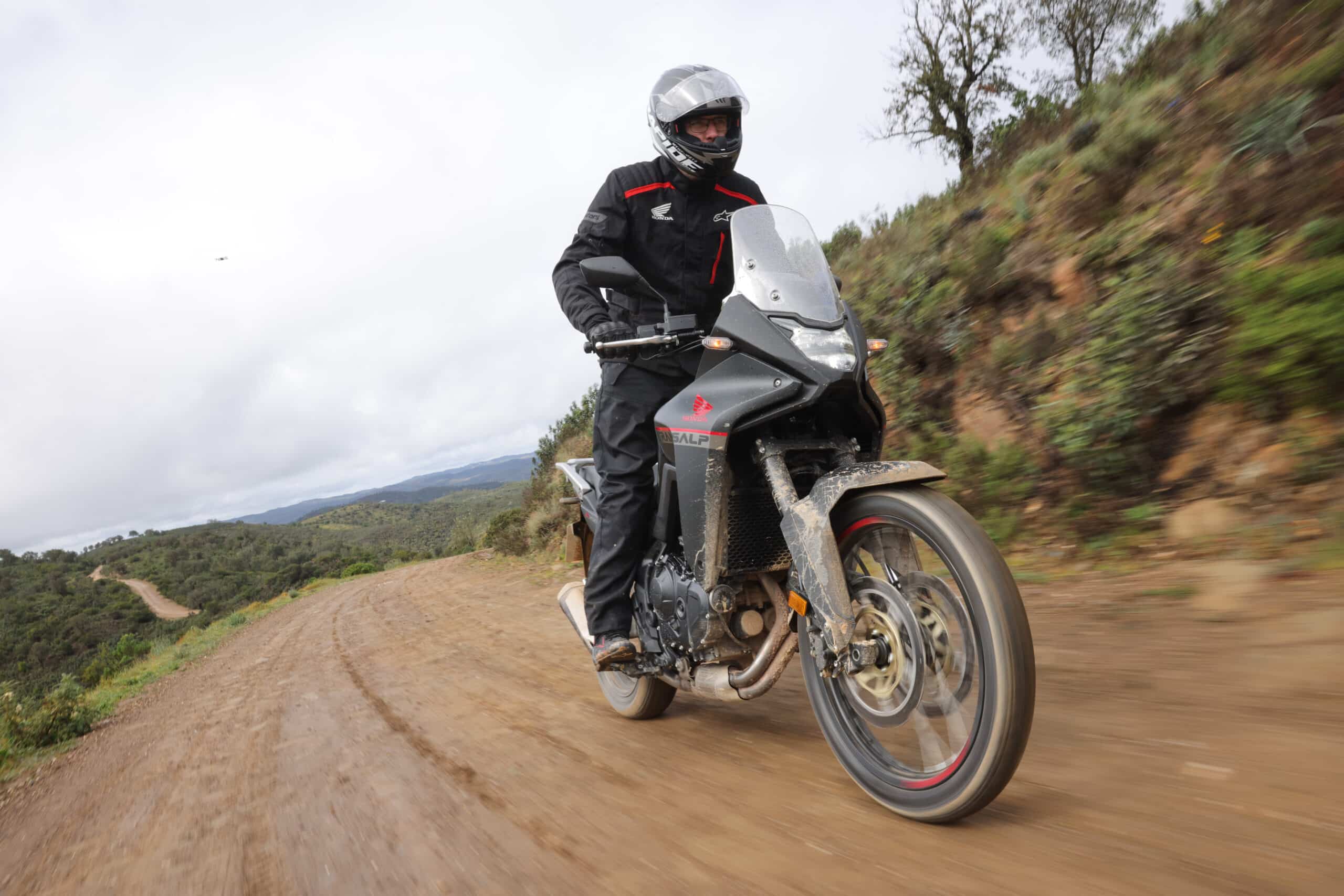

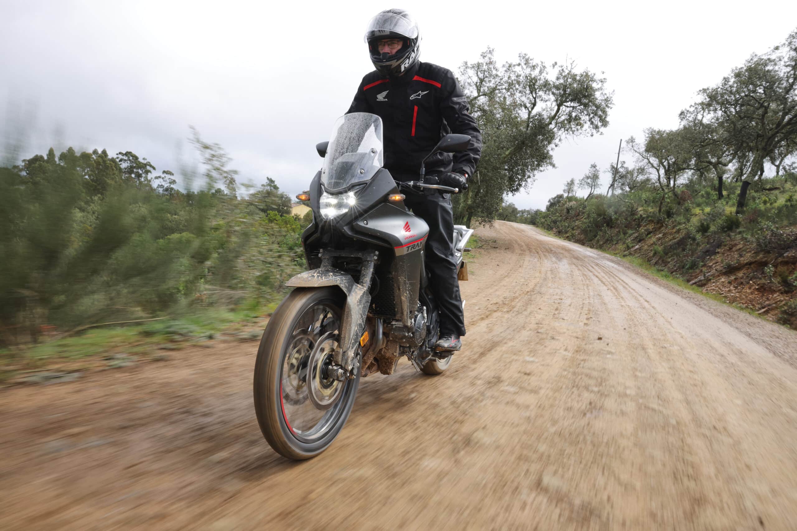

W końcu dotarliśmy do odcinka offroadowego. Słyszałem od brytyjskich dziennikarzy, że była to całkowita strata czasu. Jeździliśmy po błotnistym dukcie i mokrej glinie. Było naprawdę ślisko i miejscami niebezpiecznie. Poza tym XL750 fabrycznie na kołach ma opony Metzeler Karoo Street, czyli gumy, które mają rasowo wyglądać i być bezpieczne na asfalcie. Z offroadem nie ma to nic wspólnego.
Właśnie dlatego, że trafiliśmy w warunki jakie trafiliśmy stwierdzam, że tylko całkowity DZBAN może powiedzieć, że była to strata czasu. To były najbardziej owocne testy tego motocykla jakie mogłem sobie wyobrazić. Przecież właśnie do takiej jazdy służą motocykle ADV. Ja wiem, że większość panów-dzbanów naoglądała się Pola Tarresa i chce spróbować jak to wszystko działa na kłodach, ale finalnie i tak większość będzie tym motocyklem po prostu podróżować lub jeździć po szutrach i myślę, że dla takich osób testujemy motocykle. Panowie rajdowcy sami wiedzą doskonale czego potrzebują i wystarczy im pięciominutowy kontakt z motocyklem, aby wszystko wiedzieć. Czy zatem nieodkręcana rama to dalej problem? Niech to pozostanie kwestia otwarta.
Opcje terenowe są i są wystarczające. Wystarczy myśleć

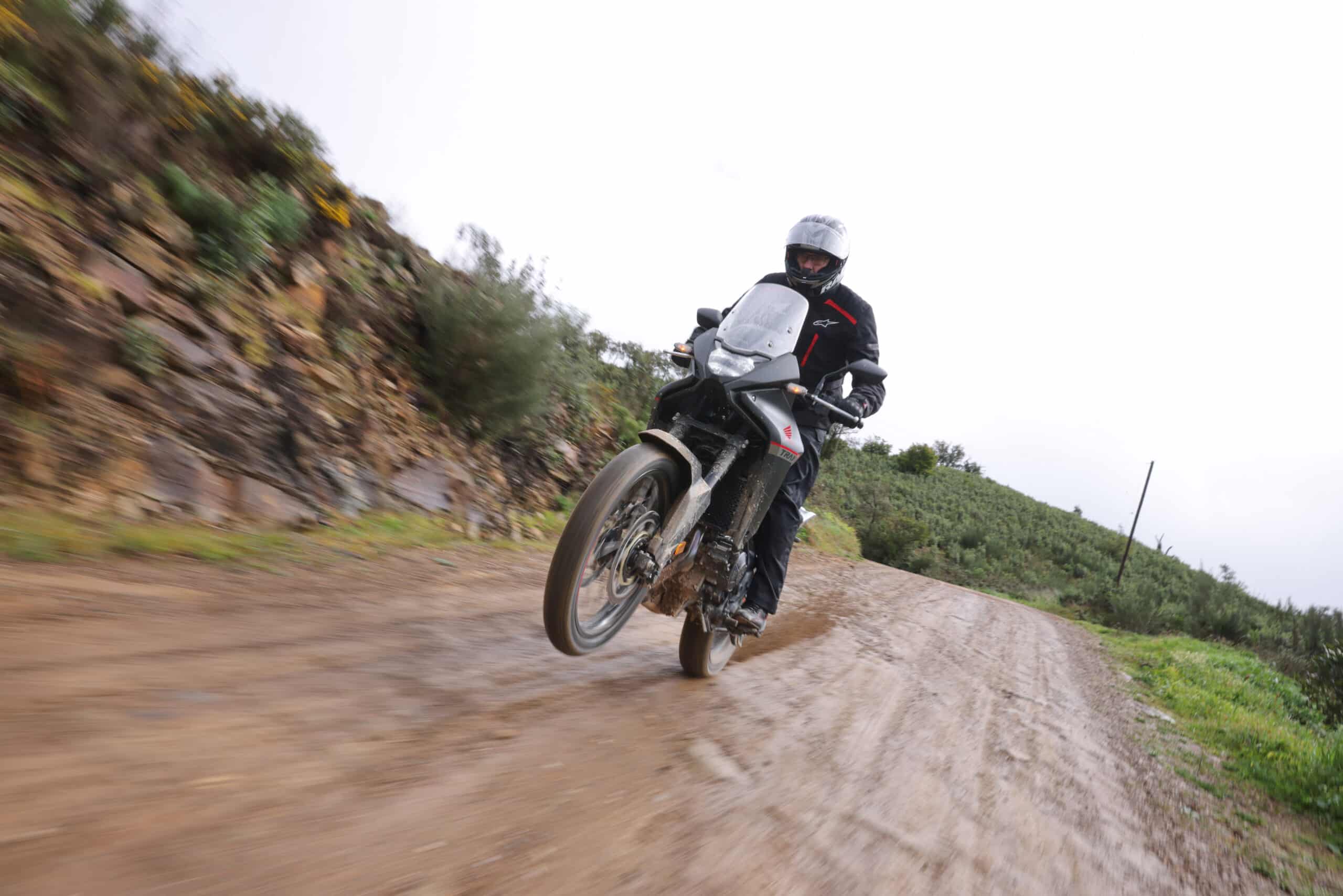

Tak czy inaczej swój przejazd rozpocząłem od trybu USER, z wyłączonym ABS-em na tylnym kole (przód niestety działa we wszystkich ustawieniach) i totalnie wyłączoną kontrolą trakcji. No cóż, po prostu jechałem. Czasami łapałem uślizgi, czasami przedni hamulec odcinał mi ABS – wszystko raczej było w porządku. Szybko jednak zorientowałem się, że jest mi nieco niewygodnie. Boczne plastiki, idące do zadupka poprzez swoje wytłoczenie wbijały mi się w łydki, powodując nieprzyjemne uczucie – tego być nie powinno, szczególnie w jednośladzie podgryzającym Tuarega i Tenere.

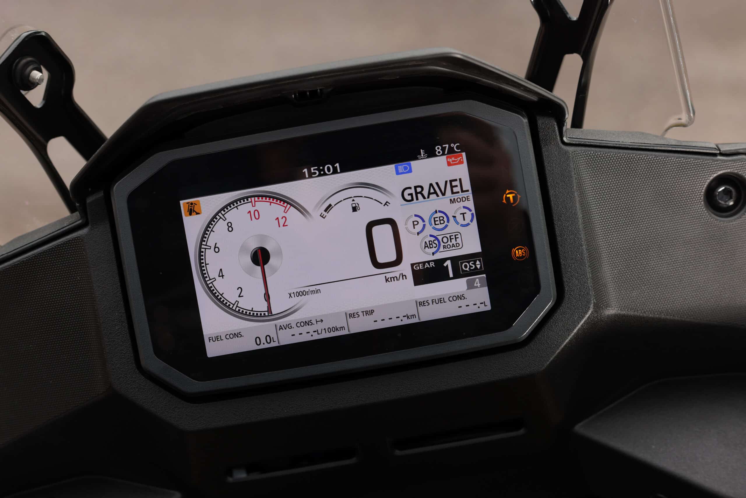

W połowie podjazdu przełączyłem się w tryb Gravel. To taki offroadowy Rain. Czyli system terenowy dla początkujących. Kontrola trakcji sprawia, że motocykl jedzie, ale uślizgi są raczej niemożliwe, a sam silnik nie rozwija pełnej mocy. Po tej glince jechałem jakby mi wypadały zapłony. Używając onomatopei wyglądał to tak: bpbpbpbpbpbpbp, ale na górkę wjechałem. Trzeba po prostu zadać sobie pytanie: czy motocykl ma Ci służyć do podjeżdżania pod górkę, czy podjechania pod górkę. Jeśli do podjechania, to Gravel jest wystarczający. Jeśli jednak chcesz podjeżdżać, a przy tym zjeżdżać, to trzeba zastosować mały Trik.
Odpalasz system user, wyłączasz kontrolę trakcji. Zdejmujesz siedzenie (wystarczy kluczyk), otwierasz skrzynkę bezpieczników i wyjmujesz trzeci bezpiecznik od prawej, po stronie zbiornika paliwa (30A). Problem z głowy. Nie wiem czy powinienem to mówić, ale przy stromych zjazdach warto to wiedzieć. Należy zaznaczyć, że w trybie USER przełączenie do trybu typowo offroadowego zajmuje chwilę i trzeba je wykonać po każdym włączeniu zapłonu. Dokładne informacje znajdziecie w filmie, do którego link znajdziecie wyżej.

Piątkę daję również za wyświetlacz TFT. Jest prostszy i zdecydowanie przyjaźniejszy w obsłudze niż ten, który znam z Afryki. Poza tym jest czytelny (również w słońcu).
