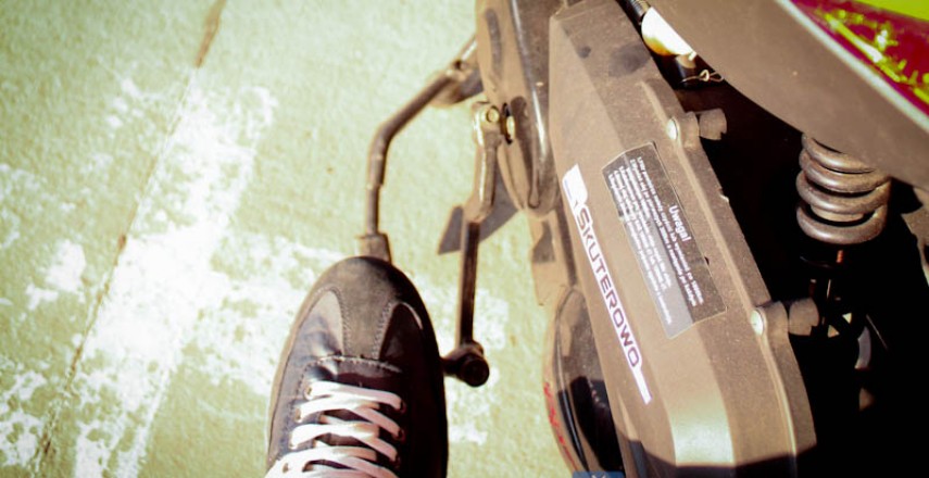

Pół biedy, jeśli skuter posiada nożny kickstarter. Kilka kopnięć powinno wystarczyć by naładować odpowiednio kondensator. Jednak zapłon CDI zazwyczaj korzysta ze wspomagania prądem z akumulatora by wytworzyć wystarczającą ilość energii do wyzwolenia porządnej iskry na świecy. Jeśli bateria jest całkowicie padnięta, to może się okazać, że nawet kopka nie przywróci naszego skutera do życia. Padnięta bateria, zasiarczony akumulator – niestety w takim wypadku najczęściej jedyną opcją jest wymiana życiodajnego ogniwa na nowe. Ale na jakie?

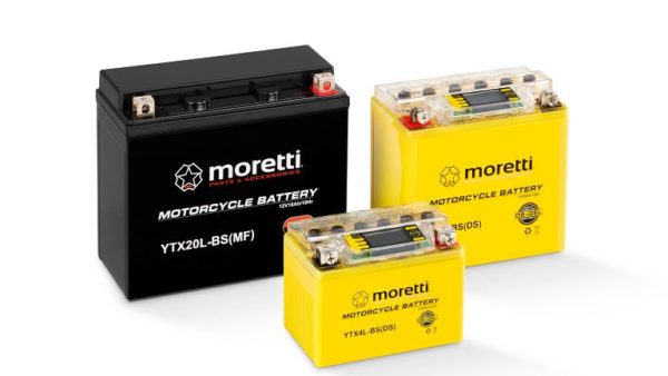

Technologie produkcji akumulatorów, to przede wszystkim klasyczna kwasowo-ołowiowa – z płynnym elektrolitem, AGM – ze specjalnymi matami z włókna szklanego, nasączonymi elektrolitem, a także żelowe – z elektrolitem w postaci gęstego żelu. To tak w telegraficznym skrócie. Istnieją jeszcze nowoczesne akumulatory litowo-polimerowe, ale ich udział w skuterowym rynku jest znikomy. Najważniejszymi aspektami różniącymi klasyczne akumulatory jest cena oraz właściwości. Najtańsze są baterie kwasowo-ołowiowe. Są to jednak baterie, które wymagają podłączenia dodatkowego odpowietrznika. Coraz bardziej popularne są baterie typu AGM, które wykazują się dużą żywotnością i są bezobsługowe. Nie uzupełnia się w nich elektrolitu i nie pilnuje jego odpowiedniej gęstości. Z kolei akumulatory żelowe mają taką zaletę, że mogą być instalowane w dowolnej pozycji w jednośladzie. Wszystkie te rodzaje ogniw można znaleźć w ofercie marki Moretti, która może pochwalić się bardzo bogatym pokryciem modelowym, więc jest praktycznie pewnym, że znajdziesz tam odpowiednią baterię dla swojego jednośladu. akumulator lcd

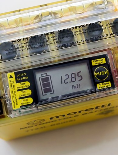

Całkiem praktyczną z punktu widzenia użytkownika pojazdu sezonowego ciekawostką są akumulatory z wyświetlaczem LCD i alarmem niskiego napięcia. Zachowują wszystkie najlepsze cechy akumulatorów AGM, a do tego wyposażone zostały w wyświetlacz LCD dla pełnej kontroli pracy akumulatora. Linia akumulatorów Moretti z wyświetlaczem LCD dzięki wbudowanemu chipowi pozwala na łatwy odczyt danych i odpowiednie reagowanie na stany akumulatora. Pozwala to zmaksymalizować czas pracy baterii nawet do 6 lat. Dzięki wyświetlaczowi możemy sprawdzić napięcie akumulatora: informuje o poziomie naładowania baterii, czy zmierzyć czas pracy akumulatora od momentu podłączenia. W przypadku kiedy nasz akumulator znacznie się rozładuje, będzie nas o tym informować sygnałem dźwiękowym. Dzięki temu unikniesz sytuacji, w której już zabraknie prądu potrzebnego do bezusterkowej jazdy.

Najczęściej stosowanymi akumulatorami w przypadku skuterów są modele o oznaczeniach YTX4L, YB4L-B, a także YTX7A-BS. Jeśli nasz skuter to pojazd o pojemności 125 cm, to wówczas zazwyczaj warto zainwestować nieco więcej w baterię klasy AGM – mają większą wydajność i lepiej sprawdzą się w większych pojemnościowo pojazdach. Warto w tym miejscu zaznaczyć, że w przypadku oferty marki Moretti, litera Y w oznaczeniu modelu akumulatora zastąpiona jest literą M – np. MTX4L w miejsce YTX4L. To ten sam akumulator.
Wymiary najczęściej stosowanych w skuterach akumulatorów to przykładowo:
  • YTX4L – 113x70x85 mm
  • YB4L-B – 121x71x93 mm
  • YTX7A-BS – 150x87x94 mm
