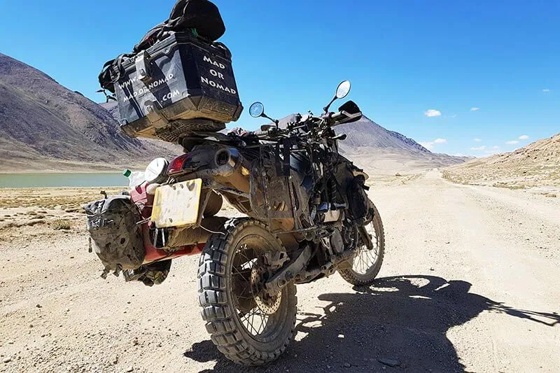

Pakowanie się na motocyklowy wyjazd nie jest łatwą sztuką, chociaż wielu motocyklistów jest mylnie przekonanych, że to banalnie prosta czynność ograniczająca się do włożenia kilku najważniejszych rzeczy do kufrów lub rollbaga. Ze względu na ograniczone możliwości załadunkowe bardzo szybko okazuje się, że pakowanie jest logistycznym koszmarem, testem na cierpliwość i walką z fizyką w jednym. Oto 10 najczęściej popełnianych błędów podczas pakowania się na motocyklowe wakacje.
Doświadczeni podróżnicy dokładnie wiedzą, co należy zabierać ze sobą na wyprawy, aby nie tylko nie dźwigać ponadprogramowych i niepotrzebnych kilogramów, ale przede wszystkim niczego nie zabrakło. Podczas gdy jedni pakują się, jakby wyjazd na południe kraju traktowali niczym ekspedycję na Alaskę, inni zabierają minimum podstawowych rzeczy jakby w planach mieli wieczorny powrót do domu. Okazuje się, że prawda leży gdzieś po środku, jednakże aby nauczyć się tej wyjątkowo trudnej i czasochłonnej sztuki, potrzeba odbycia kilkunastu różnych wyjazdów, setek rozmów i czasami niemałych zakupów. Nic jednak nie jest tak trudne jak może się wydawać, ale wszystko można zepsuć. W tym przypadku mówimy nie tylko o przeładowanym motocyklu, fatalnym prowadzeniu i możliwości doprowadzenia do niebezpiecznej sytuacji, ale przede wszystkim o własnym komforcie psychicznym i bezpieczeństwie.

Nie ma nic gorszego niż powtarzanie tego samego błędu zwłaszcza jeśli już raz zapłaciłeś za niego nerwami. Ile razy zdarzyło Ci się zapakować za dużo? Weźmiesz trzy bluzy, dwie pary jeansów, kurtkę „na wszelki wypadek”, a potem i tak przez tydzień jeździsz w tych samych spodniach motocyklowych. Pół bagażu okazuje się zbędne, ale i tak jedziesz z tym wszystkim, bo przecież wszystko może się przydać. Przeładowany motocykl prowadzi się zdecydowanie gorzej, dlatego z każdą kolejną wyprawą warto wyciągać wnioski. Jeśli coś przez trzy wyjazdy z rzędu nie opuściło kufra to zostaw to w domu. Nauka na błędach jest kluczem do komfortu i bezpieczeństwa, a pakowanie to proces, który z czasem można naprawdę doprowadzić do perfekcji.

Ten niepozorny element potrafi uratować życie albo je dosłownie zagrozić. Bardzo często dodatkowe bagaże montuje się na szybko „byleby się trzymały”, a problem polega na tym, że zbyt luźny pas lub niepoprawnie zapięty może wkręcić się w koło lub łańcuch, co kończy się bardzo niebezpiecznie. Dopilnuj, aby wszystkie pasy były dobrze napięte i zabezpieczone. Szczególną uwagę należy zwrócić na to, którędy prowadzone są pasy, a także na dodatkowe toreb tekstylnych, które zazwyczaj montowane są blisko wydechu. Wystarczy kilka chwil, aby materiał zaczął się topić – w najlepszym wypadku skończy się to dziurą w torbie, w najgorszym pożarem. Lepiej poświęcić 10 minut na staranne zamocowanie bagażu niż później żałować na poboczu.

Przeładowanie motocykla to prawdziwy klasyk – im większe kufry, tym większa pokusa żeby zapełnić je po brzegi. W efekcie Twój motocykl zaczyna prowadzić się fatalnie i przypomina wielbłąda obciążonego pakunkami. Problem nie tkwi tylko w wadze, ale także w sposobie rozmieszczenia bagażu, który wpływa na środek ciężkości. Po załadowaniu motocykla warto skorygować ustawienie zawieszenia. W nowoczesnych modelach wystarczy kilka kliknięć, a w starszych należy amortyzator wyregulować manualnie. Wielu motocyklistów to ignoruje, a różnica w prowadzeniu jest ogromna. Nie zapominaj także o reflektorze, ponieważ jeśli motocykl jest obciążony to światło będzie świecić w niebo i oślepiać innych kierowców.
4. Przeciążanie centralnego kufra
Centralny kufer to błogosławieństwo i przekleństwo w jednym. Z jednej strony wygodny i pojemny, a z drugiej zdradliwy. Większość motocyklistów traktuje go jak główny magazyn wkładając tam wszystko – od narzędzi i części, po butelki z wodą i elektronikę. Problem w tym, że ciężar na wysokości tylnego koła zmienia balans motocykla bardziej niż się wydaje. Zasada jest prosta – ciężkie rzeczy należy umieszczać nisko i po bokach, a lekkie u góry. Boczne kufry są wręcz do tego stworzone, a centralny najlepiej pozostawić na drobiazgi, które chcesz mieć pod ręką.
