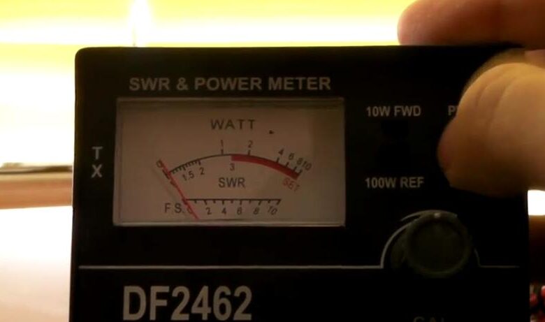

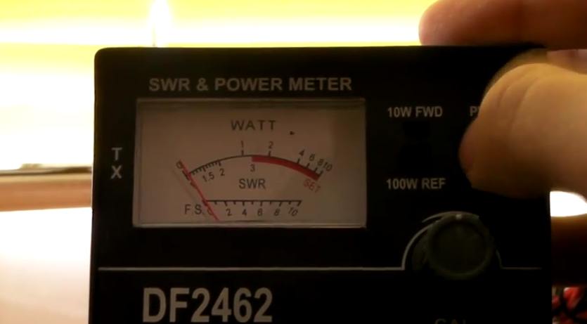

Antena do montażu wymaga masy. Dlatego antenę montujemy na elemencie metalowym, połączonym z ramą skutera. Może to być uchwyt pasażera/kufra. Do zamontowania anteny w tym miejscu potrzebny będzie uchwyt, np. „lusterkowy”. Masę można również poprowadzić za pomocą przewodu od ramy bezpośrednio do mocowania anteny, co pozwala na montaż np. na kufrze. Po zamontowaniu każda antena musi być zestrojona. Zajmują się tym serwisy, jednak możemy zrobić to także sami za pomocą reflektometru.
Strojenie anteny za pomocą reflektometru – film mojego autorstwa:
