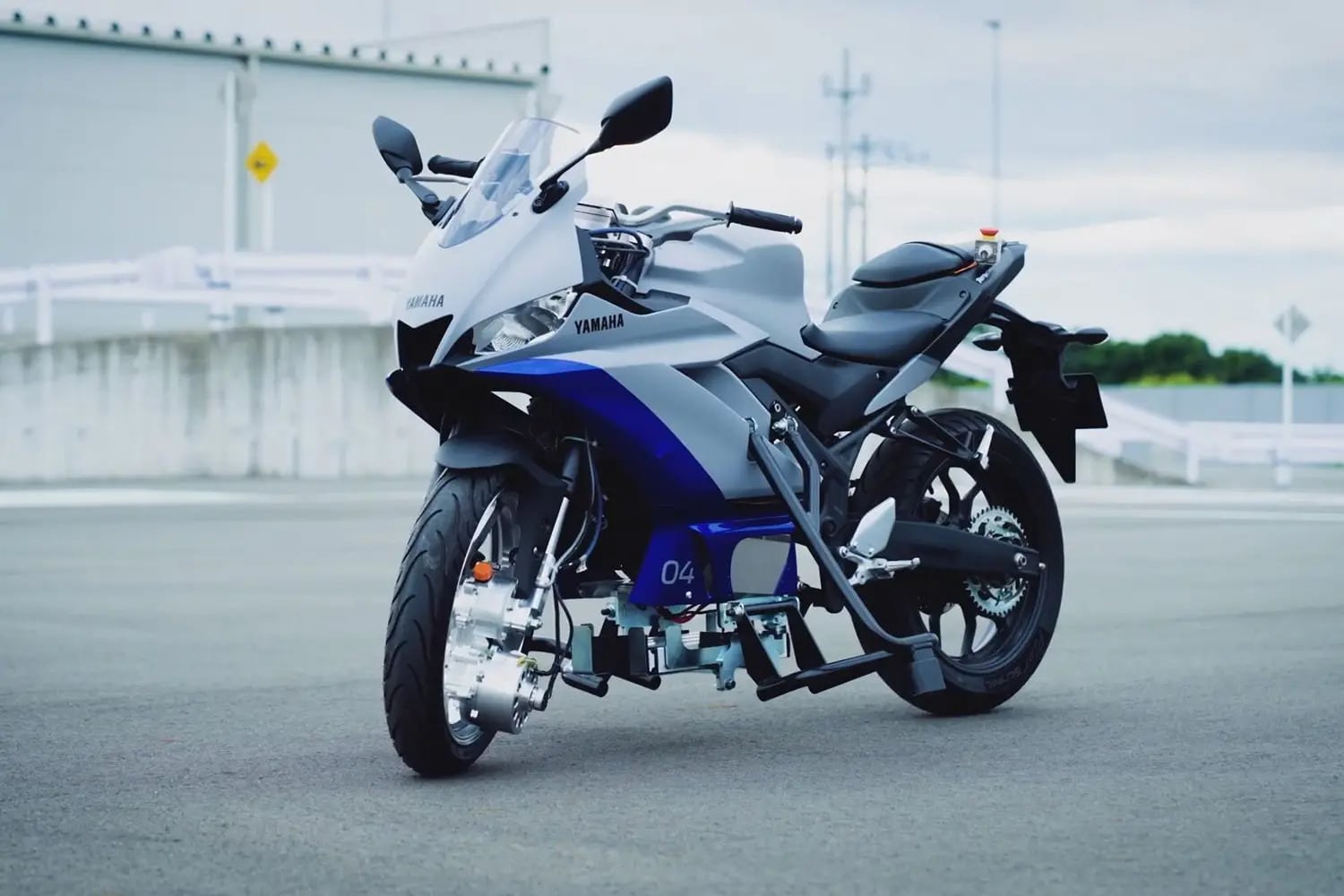

Zaawansowany motocyklowy system wspomagania stabilizacji (AMSAS) wykorzystuje sześcioosiową bezwładnościową jednostkę pomiarową (IMU) współpracującą z dwoma siłownikami, z których jeden zapewnia niewielkie przekazywanie napędu na przednie koło, a drugi dokonuje drobnych korekt układu kierowniczego. 6-osiowe IMU to urządzenie znane już z bardziej zaawansowanych motocykli wyposażonych w rozbudowane układy systemów elektronicznych wspomagających jazdę. Jest stosowany m.in. w układzie Cornering ABS, czyli systemie pozwalającym na bezpieczne hamowanie na granicy przyczepności nawet w głębokim pochyleniu motocykla w zakręcie.
System działa nie tylko podczas jazdy z małą prędkością, czyli podczas manewrów parkingowych, ale siłowniki włączają się również, gdy motocykl rusza. Ma to pozwolić w obu przypadkach na zwiększenie stabilności i umożliwić motocyklistom poruszanie się w tempie marszu bez kłopotliwych podparć lub upadków, niezależnie od poziomu umiejętności. Wydaje się, że to rozwiązanie może być także pomocne podczas powolnej jazdy w korkach. Pytanie tylko czy jest nam naprawdę potrzebne? Przecież największy fun w jeździe w gęstym ruchu to manewrowanie, utrzymywanie balansu i ładowanie się na żyletki między puszki. Cóż, być może nie dla wszystkich.
Lider projektu, Akitoshi Suzuki: „Podczas ruszania lub zatrzymywania, siłownik napędu zamontowany na przednim kole pomaga w utrzymaniu stabilności, a od tego momentu, do około 5 km/h, sterowanie przejmuje siłownik układu kierowniczego przymocowany do drążków”.
Napęd elektryczny jest zamocowany bezpośrednio na piaście przedniego koła i przypomina silniki znajdujące się w pralkach, lub te służące do napędu rowerów elektrycznych. Jest co prawda od nich mniejszy, ale nadal potrzebna będzie tu spora miniaturyzacja by miało to rację bytu. Umożliwia on motocyklowi utrzymywanie się w pozycji pionowej podczas postoju, wykorzystując dynamikę wahadła odwróconego, podobnie jak w przypadku balansowania miotłą do góry nogami na dłoni.

Z kolei napęd kierownicy jest zamocowany bezpośrednio do półki zawieszenia na wysokości główki ramy. W Yamasze R25 jest częściowo zasłonięty osłoną zbiornika. Wykonuje niewielkie ruchy kierownicy podobne do tych, jakie robi jeździec próbujący utrzymać motocykl trialowy w bezruchu. Trochę jak akrobata z batutem podczas chodzenia po linie. Obecny system, według lidera projektu, stanowi półmetek w kierunku wprowadzenia takich systemów do motocykli dla klientów, ale nadal trzeba wykonać sporo pracy w celu uzyskania finalnego rozwiązania gotowego do zaoferowania konsumentom.
