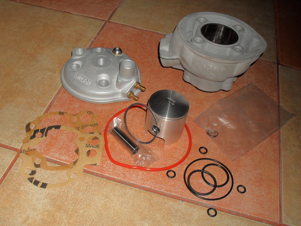

W silnikach 2T istnieją dwie podstawowe metody zwiększania mocy: zmiana układu wydechowego na nowy o innej charakterystyce pracy oraz zmiana kitu cylindrowego na nowy o większej pojemności. Pisaliśmy już o sposobie tuningowania dwusuwów, pisaliśmy także o doborze i wymianie wydechu oraz o demontażu starego zestawu cylindrowego, a dziś postawimy kropkę nad “i” – zamontujemy nowy kit cylindrowy.
- Przed przystąpieniem do pracy powinniśmy mieć przygotowaną instrukcję serwisową silnika (o ile jest dostępna), zestawy kluczy płasko-oczkowych lub nasadowych w najpopularniejszych rozmiarach (7, 8, 10, 11, 12), małe szczypczyki (najlepiej zwężające się ku końcowi, z końcówką zagiętą o 90 stopni. Warto także zaopatrzyć się w klucz dynamometryczny, niezbędny do dokręcenia głowicy – najprostszy model można kupić już za kwotę rzędu 30zł.

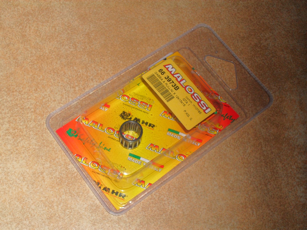

Podczas wymiany cylindra nie warto oszczędzać na łożysku korby Prace montażowe rozpoczynamy od założenia nowego łożyska główki korbowodu, które warto wymienić przy każdej zmianie cylindra. Wyjmujemy z korbowodu stare łożysko, nowe smarujemy olejem silnikowym i umieszczamy w otworze – jest to banalnie prosta czynność.

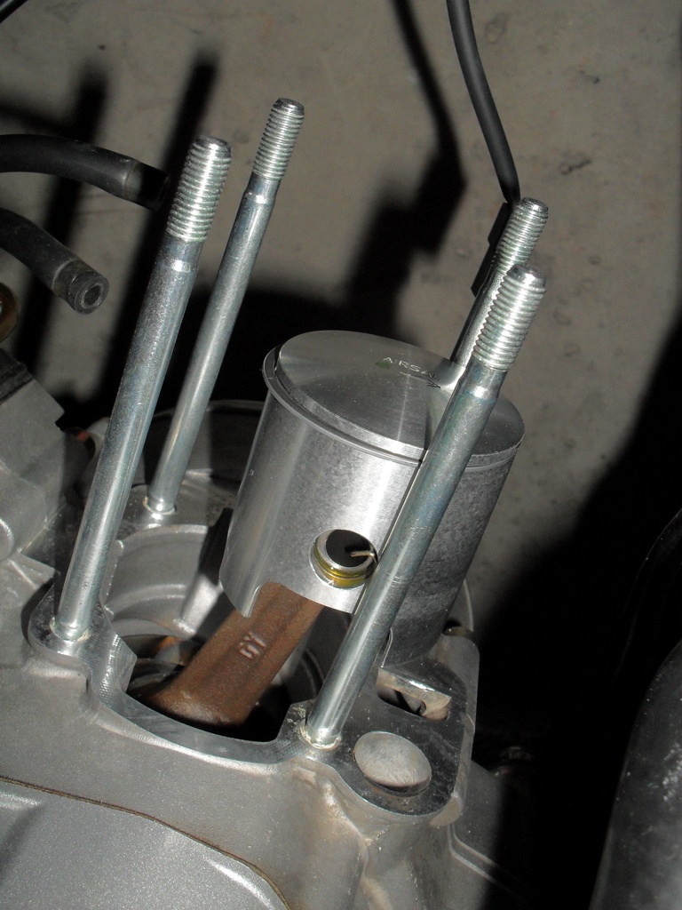

Montaż tłoka i pierścieni to już połowa sukcesu. Teraz możemy już założyć tłok na korbowód. Zakładamy tłok uważając, aby strzałka na denku wskazywała kierunek wydechu, a więc przód pojazdu. Smarujemy sworzeń tłoka olejem i przekładamy przez tłok oraz korbowód.
- Pozostało założyć drugie zabezpieczenie sworznia, co jednak będzie trudne z uwagi na fakt, że tłok znajduje się już na korbowodzie. Trzeba sobie dać z tym trochę czasu, zwłaszcza jeżeli zabezpieczenie posiada tylko jedno uszko. Generalnie jeżeli otwór w karterach zabezpieczyliśmy szmatką lub folią to można próbować do woli, nawet jeśli drucik wypadnie z otworu w tłoku.

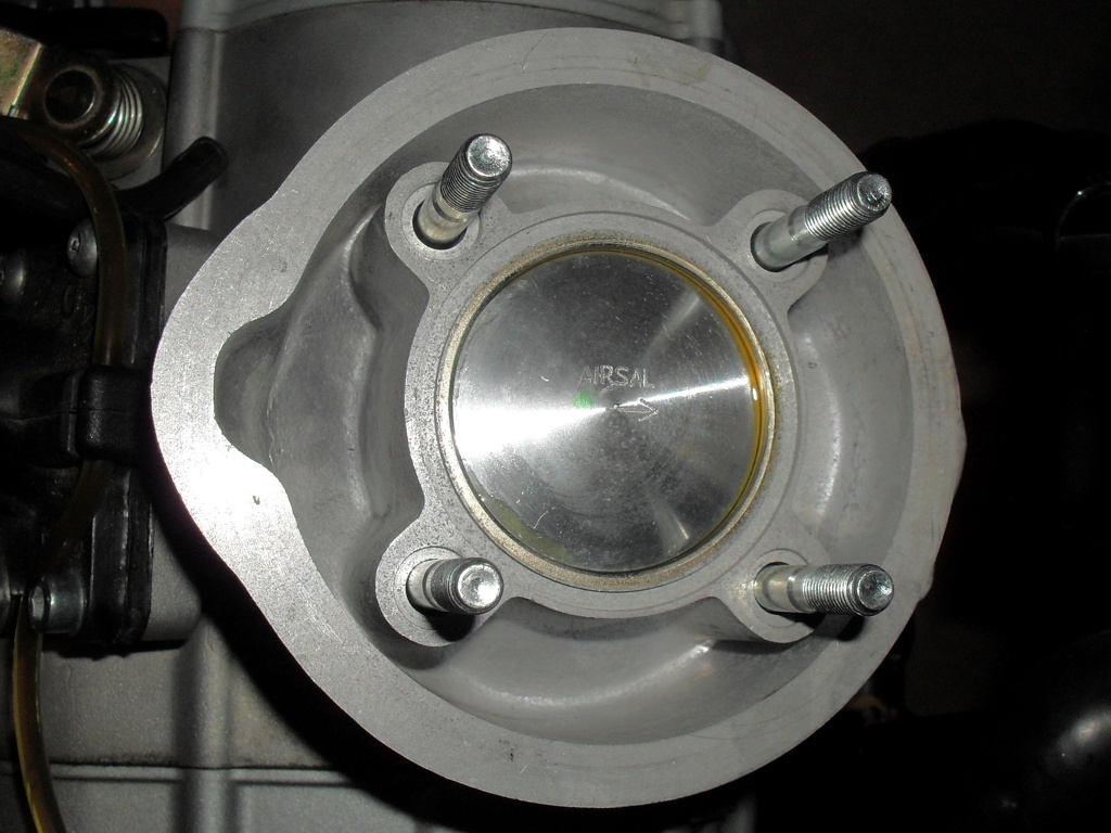

- Po zamontowaniu tłoka przyszła pora na założenie cylindra. Jeżeli miejsce wokół szpilek cylindra mamy odtłuszczone (robiliśmy to w pierwszej części poradnika), to możemy założyć uszczelkę cylindra na swoje miejsce. Generalnie uszczelki wykonuje się z różnej grubości tektury, jednak czasami trafiają się jeszcze uszczelki wykonane z klingierytu. Zakładając uszczelkę zwracamy uwagę, czy robimy to dobrą stroną tzn. czy wszystkie wycięcia pokrywają się z miejscami w karterach.
Strzałka na tłoku powinna wskazywać mocowanie wydechu. Przed przystąpieniem do założenia cylindra obficie pokrywamy gładź cylindra olejem silnikowym, aby łatwiej było założyć tłok oraz żeby pierścienie nie zarysowały powierzchni cylindra. Zakładamy cylinder na szpilki cylindra do momentu aż nie będzie konieczności przełożenia tłoka do wnętrza cylindra. Na koniec jeszcze raz upewniamy się, że zamki na pierścieniach ustawione są w odpowiedniej pozycji i zakładamy cylinder. W tym miejscu dobrze jest zapewnić sobie pomoc drugiej osoby, która będzie zciskała palcami pierścienie, podczas gdy my będziemy opuszczać stopniowo cylinder. Gdy wszystkie pierścienie wejdą już na gładź możemy nasunąć cylinder aż osiądzie na uszczelce na karterach silnika. Jeżeli tłok oraz cylinder założyliśmy prawidłowo, to gdy tłok jest w najwyższym położeniu (GMP), to powinno nad nim pozostać od 1mm do kilku mm wolnej przestrzeni na komorę spalania (konkretna wartość zależy od rodzaju głowicy), a tłok powinien swobodnie poruszać się w cylindrze.

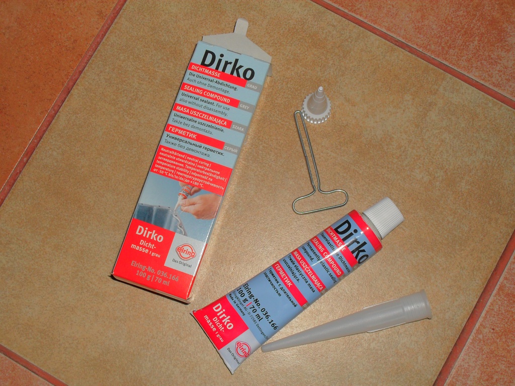

Używając uszczelniaczy warto wybierać sprawdzone marki. Przed założeniem głowicy zwracamy uwagę na sposób ułożenia uszczelki. Zazwyczaj odpowiednie uszczelki dodane do kitu są wystarczające, jednak nic nie stoi na przeszkodzie, aby dodatkowo przesmarować miejsce łączenia uszczelniaczem do silników/głowic. Jest to korzystne zwłaszcza w przypadku uszczelek typu oring, gdyż uszczelniacz umożliwia uszczelce lepsze ułożenie się pomiędzy oboma powierzchniami – dzięki poślizgowi uszczelka nigdzie się nie zagnie ani nie skręci. Bardzo dobrym preparatem do montażu cylindrów, głowic, składania karterów jest uszczelniacz Elring Dirko. Uwaga, w przypadku cylindrów chłodzonych cieczą, posiadających osobne uszczelki do komory spalania i płaszcza wodnego użycie uszczelniacza jest wskazane tylko przy uszczelce wodnej – uszczelki komory spalania montujemy “na sucho”.

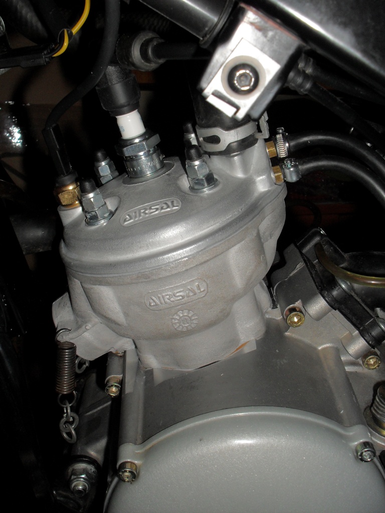

Po pierwszym odpaleniu dobrze jest sprawdzić dokręcenie głowicy. Przyszła pora na dokręcenie śrub głowicy. Na początek możemy zrobić to palcami, jednak gdy nakrętki dojdą do głowicy zaczyna się ostatnia trudność. Jeżeli nie posiadamy wyczucia w dłoniach dobrze jest skorzystać z klucza dynamometrycznego. Na kluczu ustawiamy moment podany w instrukcji serwisowej silnika – zazwyczaj nie jest on wielki i nie przekracza wartości 20Nm, a często jest nawet mniejszy niż 10Nm – czasami warto zajrzeć do instrukcji kitu cylindrowego, gdyż niektórzy producenci zalecają inne wartości siły dokręcenia głowicy. Podczas dokręcania głowicy obowiązuje zasada stopniowego dokręcania nakrętek metodą “na krzyż” – warto się jej trzymać aby uniknąć naprężeń, pęknięcia głowicy, przecięcia uszczelki i innych nieprzyjemności. W przypadku użycia klucza dynamometrycznego nie mamy problemu z siła dokręcenia – w momencie gdy strzałka wskaże odpowiednią wartość na podziałce lub klucz przeskoczy dalej nakrętka jest dokręcona z właściwą siłą.
- Po przykręceniu głowicy możemy zacząć składać resztę silnika tzn. zamontować układ wydechowy, wkręcić świecę, podłączyć czujnik temperatury, węże podgrzewania gaźnika oraz chłodnicy (w przypadku silnika chłodzonego cieczą).
