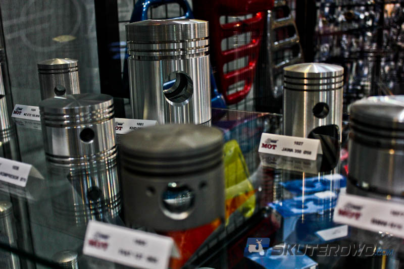

Ostatnio wspominaliśmy o zaletach płynących ze zmiany wydechu na sportowy. Jeżeli jednak chcemy uzyskać większy przyrost osiągów nie obędzie się bez zmiany kitu cylindrowego, bowiem jest to najbardziej opłacalny sposób na podwyższenie mocy. Oczywiście sam zestaw cylindrowy nie wystarczy, ale po kolei. Do większości silników 2T kity występują kity o pojemności 50, 70, 80 i 90ccm, przy czym każda pojemność dzieli się na różne klasy osiąganych mocy. Generalnie rozróżniamy następujące typy kitów: sport – dają średni przyrost mocy, ale współpracują przeważnie z większością seryjnych części, są mało wysilone a przez to wytrzymują dłuższe przebiegi; racing – oferują duży wzrost osiągów, jednak wymagana jest wymiana sporej części podzespołów na wyścigowe, wzmacniane, zestawy te są mocno wysilone i osiągają krótsze przebiegi niż klasa sport; evolution – ogromna poprawa jeśli chodzi o osiąganą moc, kity te wymagają zmiany większości części silnika na tuningowe, z powodu ekstremalnego wysilenia pojazdy z tuningiem tej klasy najbardziej cierpią z powodu szybkiego zużywania się części. Z uwagi na fakt, że do codziennego użytku najlepiej sprawdzają się kity 70 sport, toteż im właśnie się przyjrzymy.
Jest jedna prosta zasada, która rządzi wszystkimi silnikami – cylinder i tłok nie mogą być wykonane z identycznych materiałów, jeden metal musi być twardszy, drugi natomiast miękki. Choć tłoki zawsze wykonuje się z aluminium (odlewanego lub kutego) to cylindry 70ccm produkuje się z dwóch różnych materiałów: żeliwa lub aluminium. Cylindry żeliwne mają to do siebie, że gorzej odprowadzają ciepło, dociera się je od 500 do 1000km, jednak ich regeneracja w przypadku zużycia lub zatarcia jest prosta: wystarczy zrobić szlif cylindra, kupić nowy, większy tłok i zestaw pracuje dalej. Cylindry aluminiowe, które w przeciwieństwie żeliwnych są wykonywane z miękkiego metalu, są pokrywane warstwą chromu i specjalną, bardzo twardą powłoką zwaną NiCaSilem. Zaletą aluminium jest to, że o wiele lepie odprowadza ciepło (zwłaszcza w silnikach chłodzonych powietrzem), a sama powłoka cylindra nie wymaga docierania – generalnie dociera się tylko tłok i pierścienie, co wymaga od 30 do 100km. Wadą cylindrów NiCaSilowych jest to, że w przypadku przytarcia cylindra zestaw jest spisany na straty, bowiem regeneracja powłoki jest zazwyczaj nieopłacalna, a jedynym sposobem naprawy jest wprawienie żeliwnej tulei (skądinąd nie polecanej). Jeżeli jednak nie przytrzemy takiego cylindra, to co ok 10 tys. km wystarczy wymienić zestaw tłokowy, aby silnik był jak nowy. Zanim NiCaSil ulegnie wytarciu zmienimy tłok 2-3 razy. Wybór cylindra żeliwnego lub aluminiowego powinien być podyktowany rodzajem silnika do którego chcemy go zastosować i naszymi oczekiwaniami odnośnie eksploatacji.

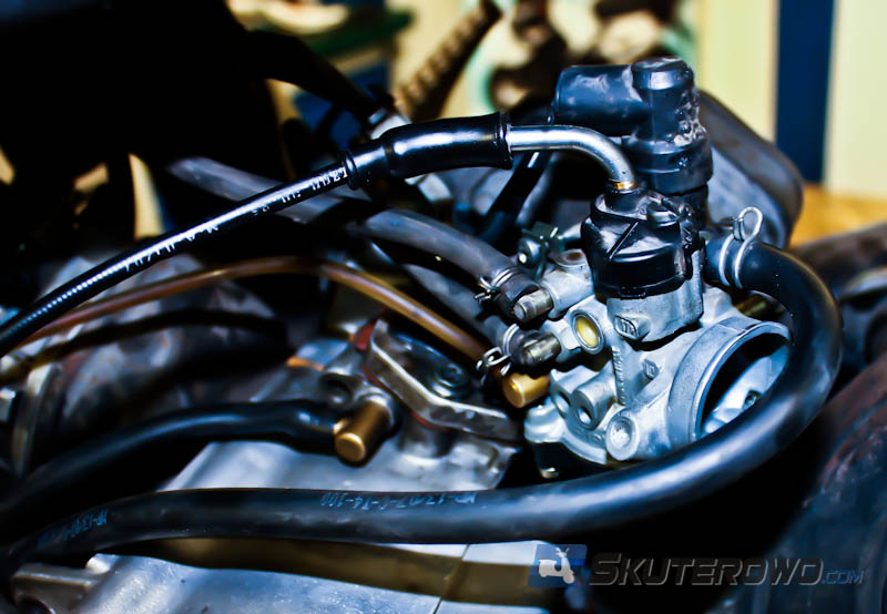

Generalnie mówi się, że wymiana gaźnika na nowy o większej gardzieli nie jest wymagana, wystarczy bowiem zastosowanie większej dyszy głównej. Warto zostawić seryjny gaźnik wtedy, gdy mamy ograniczony budżet, nie chcemy aby drastycznie wzrosło zużycie paliwa oraz wytrzymałość kitu była wyższa. Dlaczego gaźnik ma wpływać na wytrzymałość silnika? Bowiem mniejszy gaźnik przepuszcza przez gardziel mniej powietrza, a zarazem mniej paliwa, a mniejsza ilość mieszanki oznacza, że osiąga mniejszą moc. Niekiedy mówi się, że mniejszy gaźnik nie zapewnia należytego chłodzenia silnika mieszanką, jednak zastosowanie nieco większej dyszy głównej niż wynika z ustawień sprawi, że tłok nie będzie osiągał krytycznych temperatur spalania. Jeśli jednak mamy więcej gotówki to warto zainwestować w większy gaźnik, jednak warto zacząć od rozeznania w kwestii rozmiarów gardzieli. Zazwyczaj jest tak, że sporo większe gaźniki wymagają zastosowania tuningowych króćców dolotowych, a zarazem nie pasują do nich oryginalne filtry powietrza. Jednocześnie konieczne jest wtedy odblokowanie seryjnego bloku membran lub wymiana na sportowy zawór membranowy, a to kolejne koszty. Pozostanie przy seryjnym gaźniku lub wybór nowego z tej samej gamy modelowej sprawi, że unikniemy niepotrzebnych kosztów. Należy jednak pamiętać o podkręceniu dawki oleju przy gaźniku/dozowniku lub laniu dodatkowego oleju do paliwa. Podobnie jak wyżej ma się sprawa z wydechem – zostawienie seryjnego jest dopuszczalne, ale musimy liczyć się z tym, że sam cylinder nie da nam takich rezultatów, jak cylinder i sportowy wydech. Oczywiście nie możemy przesadzić i wsadzić wydechu wyścigowego, bowiem nie wyciągniemy wtedy wszystkiego ani z dyfuzora ani z cylindra. Istnieje jednak wiele układów wydechowych przeznaczonych do cylindrów seryjnych i klasy sport nad którymi warto się zastanowić.

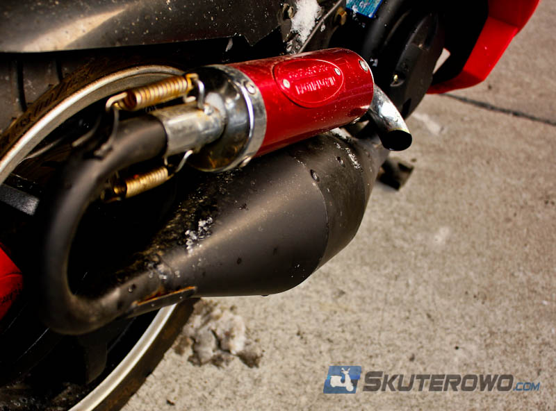

Wydech tutaj mógłbym napisać Ci pół strony o wydechach sport podaje pare nazw: Doppler S3R,Hebo Performer,Laser XPro(bardzo popularny wydech),LeoVince Handmade 70,LeoVince TT,LeoVince ZX,Stage6 Pro Replica,Tecnigas Next-R(dobry i sprawdzony),Tecnigas Tek,Tecnigas Trek(jeden z nowszych produktów tecnigas, nowsza wersja tek, sam taki posiadam),Yasuni R(mocny),Yasuni Z (słabszy brat yasuni r) no na tyle co mi do głowy przyszło.

Wypisałem jedne z ważniejszych rzeczy, przydało by się też dokupić pasek(najlepiej kevlar), odblokowany moduł, gaźnik(pod cylinder, pod klase sport podpasowałby jakoś 17,5 i 19mm), króciec, łożysko igiełkowe wzmacniane no i przydałoby się więcej kasy w kieszeni na paliwo. Osiągi by się szacowały by dobrym nastrojeniu napędu ok 100km/h (może więcej) Jak coś źle napisałem to prosze mnie poprawić:p
