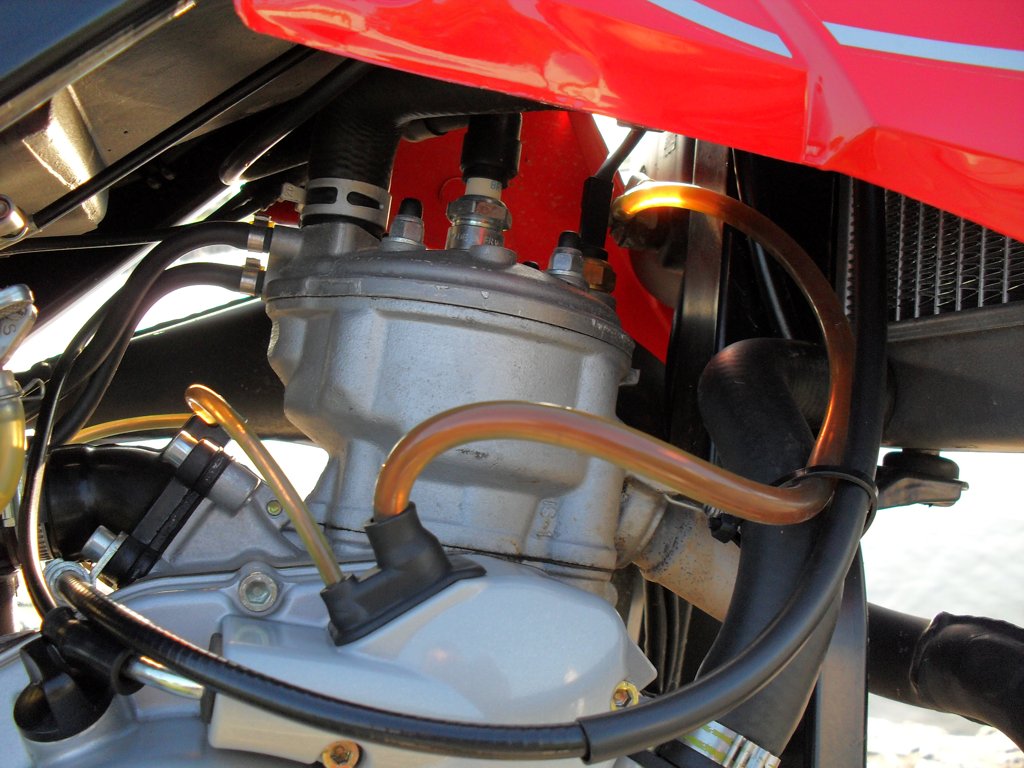

  • Przed demontażem cylindra należy odkręcić cały przymocowany do niego osprzęt.
    Oczywiście zaczynamy od rozebrania wszystkich elementów motoroweru utrudniających dostęp do cylindra.
  • Gdy już uzyskamy dostęp do silnika najlepiej jest zacząć od umycia starego cylindra, ponieważ w czasie demontażu jakiekolwiek zabrudzenia mogą wpaść do wnętrza karterów.
  • Kolejną czynnością w silniku chłodzonym cieczą powinno być spuszczenie cieczy chłodzącej. W popularnych skuterach oraz motorowerach odpowiednia śruba spustowa zazwyczaj znajduje się w obudowie pompy wodnej, ale w razie wątpliwości warto zajrzeć do instrukcji serwisowej silnika.
  • W następnej kolejności powinniśmy odkręcić mocowanie wydechu od cylindra, niekiedy możliwe jest odkręcenie samego kolanka, czasami z kolei konieczny jest demontaż całego wydechu. Zazwyczaj demontaż sprowadza się do odkręcenia śrub mocujących przy cylindrze lub odpięciu sprężyn naciągowych, a następnie odkręceniu mocowania od elementów nośnych zawieszenia.
  • Po usunięciu wydechu odkręcamy wszystkie elementy przykręcone do cylindra i odpinamy kable i czujniki, głównie będą to świeca, czujnik temperatury i waż idący do chłodnicy.

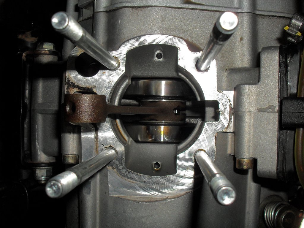

  • Teraz możemy ściągnąć głowicę i jej uszczelki, a także cylinder i uszczelkę pod nim. Przed przystąpieniem do demontażu tłoka koniecznie trzeba umieścić czystą szmatkę w otworze nad skrzynią korbową, aby uniknąć wpadnięcia elementów tłoka lub brudu do wnętrza karterów.
  • Demontaż tłoka jest stosunkowo prosty – poruszamy tłokiem tak, aby znalazł się w jak najwyższym położeniu, by dostęp do niego był jak najlepszy, a następnie za pomocą szczypczyków usuwamy okrągłe zabezpieczenie sworznia najpierw z jednej, a później z drugiej strony. Gdy mamy już to zrobione wystarczy wysunąć sworzeń i zdjąć cylinder.

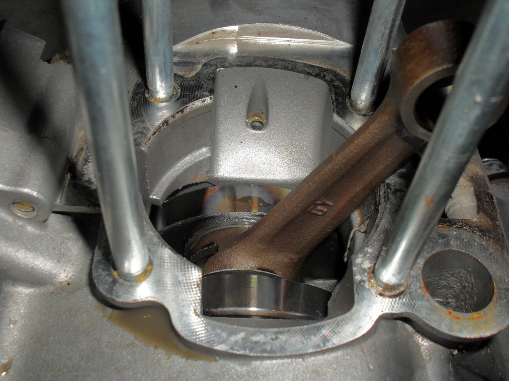

  • Teraz mamy okazję, aby sprawdzić organoleptycznie łożyska silnik. Łożysko igiełkowe główki korbowodu wyjmujemy z korby i oglądamy, czy bieżnia rolek nie jest zużyta. Generalnie jednak przy wymianie cylindra dobrze jest wymienić łożysko na nowe.
  • Łożysko dolne korbowodu sprawdzamy poruszając korbowodem korbowodem w pionie – luz góra-dół jest niedopuszczalny, natomiast luz boczny na czopie korbowym jest dozwolony. Łapiąc jedną dłonią za korbowód a drugą za wał korbowy nie powinniśmy wyczuć żadnych ruchów wału góra-dół przy próbie podnoszenia korbowodu.
  • Wszelkie wyczuwalne luzy (poza wspomnianym wyjątkiem) klasyfikują łożyska i uszczelniacze do wymiany, do której konieczne jest rozpoławianie silnika.
  • Zakrycie skrzyni korbowej uniemożliwi jej zabrudzenie lub wpadnięcie części do środka.
    Przecieramy kartery w miejscu przylegania stopy cylindra za pomocą benzyny, rozpuszczalnika lub denaturatu, aby usunąć wszelkie zanieczyszczenia, które mogą przeszkodzić w dobrym przylgnięciu uszczelki cylindra w przyszłości.
