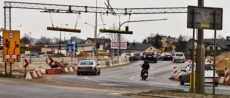

Jaka jest główna zasada eco drivingu? Przewidywanie. Naucz się dobrych nawyków. Widzisz z daleka zapalające się czerwone światło? Nie dojeżdżaj do nich na pełnym gazie hamując w ostatniej chwili. Kilkanaście metrów wcześniej po prostu puść manetkę gazu. Po opuszczeniu przepustnicy w gaźniku ten uruchamia dyszę wolnych obrotów. Jedziesz, a spalasz jakbyś stał. Oszczędzasz silnik intensywnie go chłodząc. Przedłużasz również żywot klocków. Jedyna uwaga w tym miejscu jest kierowana do posiadaczy skuterów z silnikami dwusuwowymi (2T). Gazu należy ujmować stopniowo, aby podczas wolnego dojazdu do świateł czy przeszkody zapewnić jednostce smarowanie.
Analogicznie sytuacja ma się w innych przypadkach. Po co dynamicznie się rozpędzać wiedząc, że za 200 metrów znów się zatrzymasz? Jeśli Ci się nie śpieszy spokojnie ruszaj swoim sprzętem, następnie hamuj ujmując manetkę gazu. Tym sposobem jeździsz płynne. Płynność to słowo klucz w przypadku ekonomicznej jazdy.

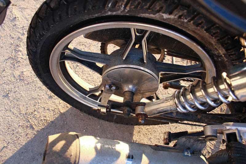

Stan techniczny również ma wpływ na osiągi licznika… na dystrybutorze. Podstawowy grzech wszystkich kierowców to zły stan ciśnienia w ogumieniu. Często można jeździć z niewłaściwie napompowanymi oponami nawet tego nie widząc. Wiesz, że ubytek nawet 0.5 bar może być niezauważalny? Zweryfikuj ciśnienie na stacji. Większość skuterów powinna wykazywać wartości od 1.5 do 2.2 bar. Sprawdź w instrukcji obsługi pojazdu jakie ciśnienie powinno być w Twoich kołach.
Opony to nie wszystko. Istotna jest również optymalna regulacja zaworów (4T) i gaźnika. Zły stan mieszanki paliwowo powietrznej nie tylko pogarsza osiągi, ale również znacząco wpływa na spalanie.
