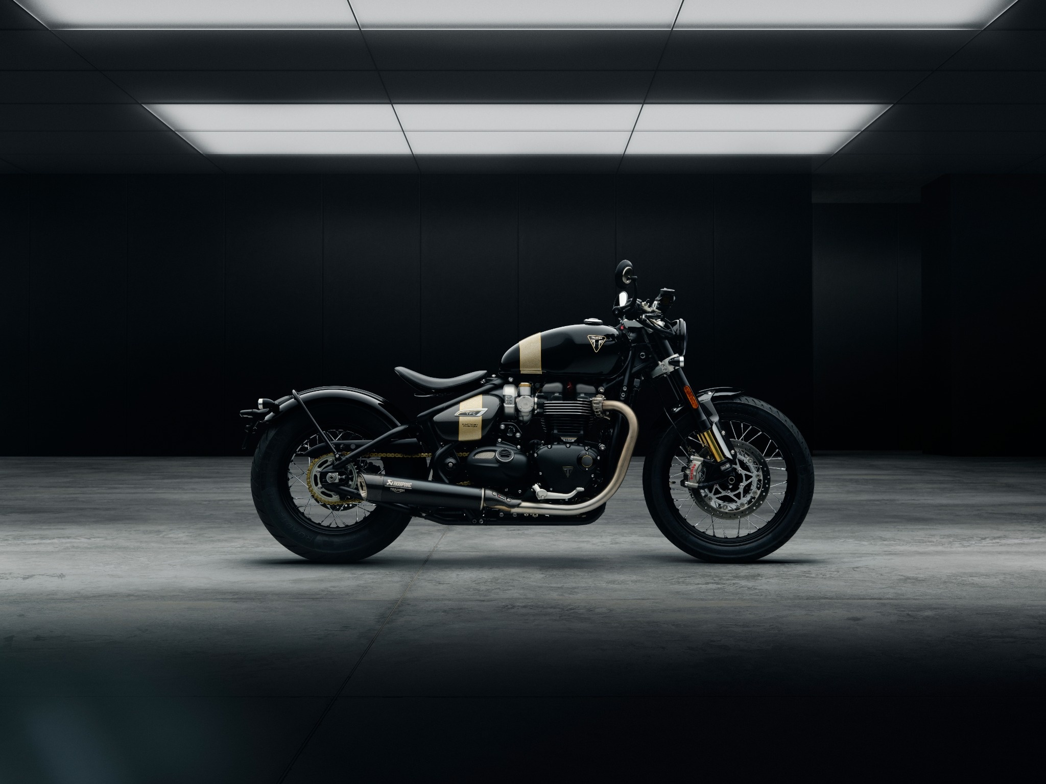

- Rzućmy okiem na świeżynkę: Bobbera TFC.
- Wyprodukowano jedynie 750 egzemplarzy tego modelu.
Triumph Motorcycles wprowadza na rynek nowy model z serii Triumph Factory Custom – Bonneville Bobber TFC. Wyjątkowy, limitowany do 750 egzemplarzy motocykl stanowi połączenie klasycznego stylu z nowoczesnymi rozwiązaniami technologicznymi, oferując nie tylko estetykę, ale także zaawansowane osiągi. Jak na Triumpha z serii TFC przystało, można liczyć na wykończenie klasy premium: ręcznie malowane elementy z podpisem artysty, pozłacane części i wiele innych detali, o których przeczytacie poniżej.

Jak każdy model z kolekcjonerskiej edycji Triumpha, Bonneville Bobber TFC to rzemieślnicza perełka.
Limitowana do 750 sztuk edycja oferuje ręcznie malowane złote akcenty inspirowane marmurem, nadwozie z włókna węglowego oraz tłoczone, skórzane siedzenie premium z wytłoczonym logo Triumpha. Każdy egzemplarz jest indywidualnie numerowany i opatrzony podpisem artysty odpowiedzialnego za zdobienia, co podkreśla kolekcjonerską wartość maszyny.
