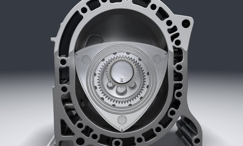

Silnik Wankla po raz pierwszy zastosowano seryjnie w samochodach NSU Spider – prezentacja miała miejsce w roku 1963 na salonie samochodowym we Frankfurcie. W późniejszych latach taki napęd trafił także do motocykli. Napędzał np. takie cudo jak Suzuki RE5. Jakie zalety tego silnika i czym różni się on od najpopularniejszych silników benzynowych?

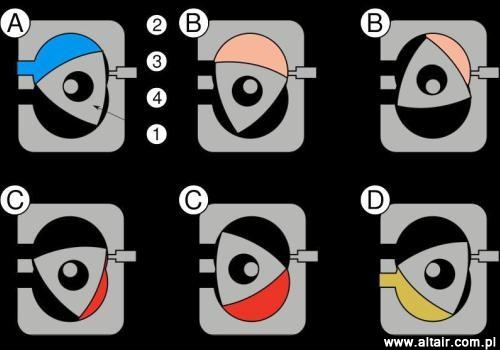

W silniku Wankla tłok ma kształt zbliżony do trójkąta o lekko wypukłych bokach. Umieszczony jest mimośrodowo w epitrochoidalnym (epitrochoida - krzywa zakreślona przez punkt pozostający w stałym położeniu względem koła toczącego się po pewnym nieruchomym okręgu) korpusie. Tłok w czasie obrotu tworzy komory: ssawną, sprężania, rozprężania (pracy) oraz wydechową. Komory te zmieniają zarówno kształt jak i objętość w zależności od cyklu pracy.
Podczas jednego obrotu wału silnik wykonuje 3 cykle pracy - ssanie, sprężanie oraz wydech. Różnica między silnikiem Wankla a innymi silnikami spalinowymi jest taka, że silnik dwusuwowy wykonuje w czasie jednego obrotu wału jeden cykl pracy zaś czterosuwowy na jeden cykl pracy potrzebuje dwóch obrotów wału.
Główne zalety silnika Wankla to małe rozmiary i niska masa oraz małe skomplikowanie konstrukcji (spowodowana mniejszą liczbą elementów niż w klasycznych silnikach), małe wibracje, niska emisja hałasu oraz wysokie prędkości obrotowe, a co za tym idzie wysoka sprawność mechaniczna.

Na wady silnika Wankla składają się: trudne do uszczelnienia obszary pracy - tworzą się przedmuchy, mniejsze ciśnienie sprężania i mniejsza sprawność termodynamiczna niż klasycznych silników, duże zużycie paliwa i stosunkowo duża emisja gazów spalinowych. Wszystko to sprawia, że silnik ten cieszy się małym zainteresowaniem wśród potentatów motoryzacyjnych.
