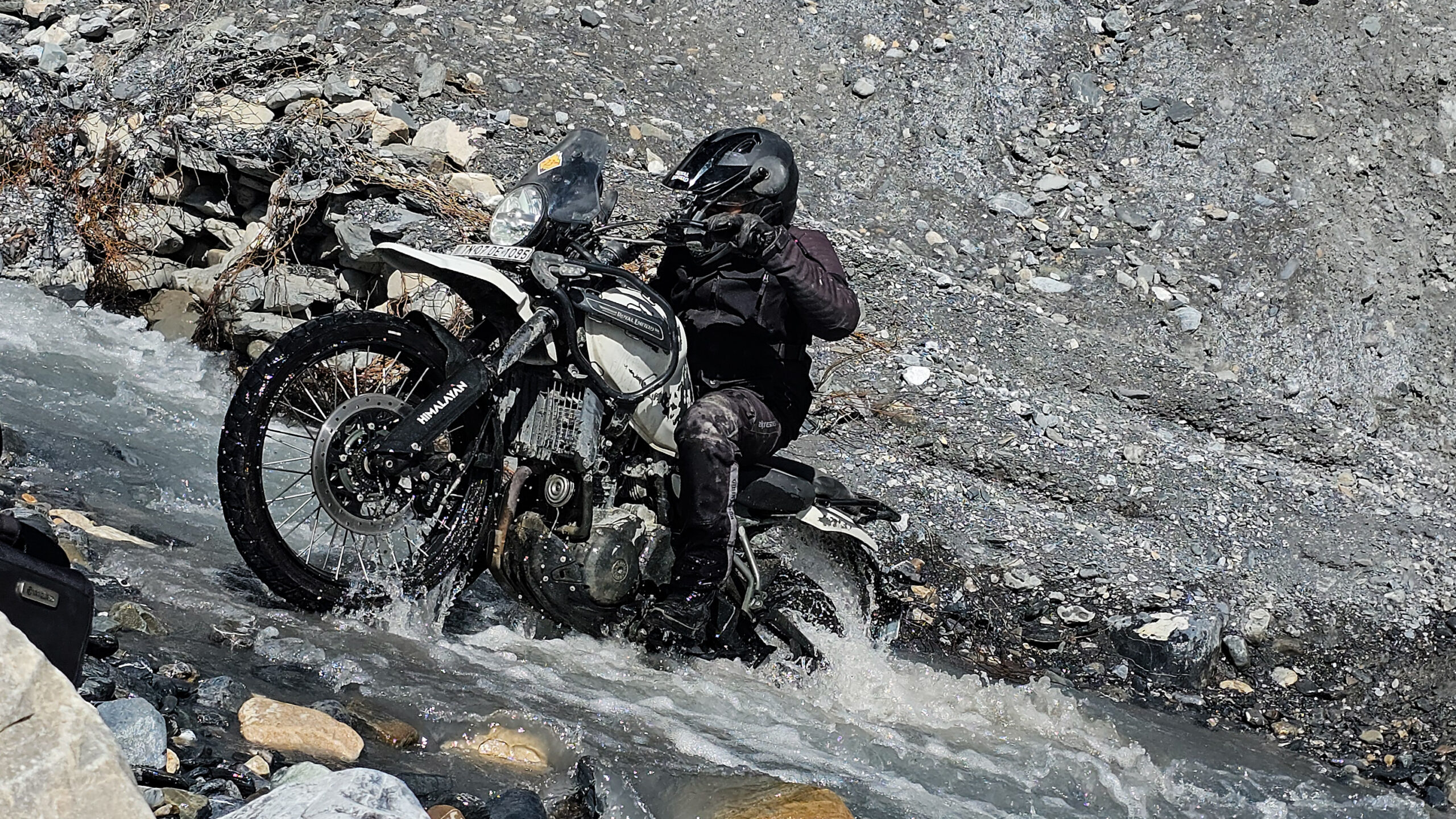

Konstrukcja motocykla, z wysoko umieszczonym airboxem tuż pod zbiornikiem paliwa i ponad główną belką ramy, dobrze radziła sobie z rzecznymi przeprawami. Choć nigdy nie zdarzyło się, by motocykl został całkowicie unieruchomiony, musimy zaznaczyć, że gdy nieco wody spod przedniego koła dostało się do airboxa, dochodziło do chwilowych przerw w pracy silnika.

Royal Enfield Himalayan 450 podczas testów w najwyższych górach świata. Przeprawa przez rzekę.
