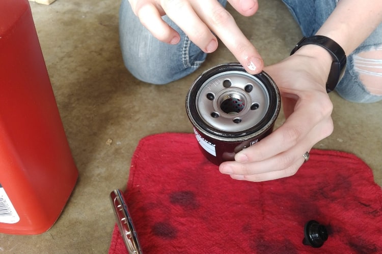

No i właśnie w przypadku dokręcenia puszkowego filtra oleju pojawia się najwięcej wątpliwości. Na pewno słyszeliście hasło „dokręcić filtr oleju ręką”, które w wielu przypadkach może okazać się niewystarczające. Wynika to z tego, że każdy z nas ma inną siłę, a nie we wszystkich motocyklach dostęp do filtra jest na tyle dobry, aby użyć odpowiedniej siły i tym samym uniknąć jego odkręcenia lub wycieku oleju. Jeszcze przed samym dokręceniem filtra należy pamiętać o tym, aby dodatkowo nasmarować jego uszczelkę olejem, a dopiero później rozpocząć wkręcanie.

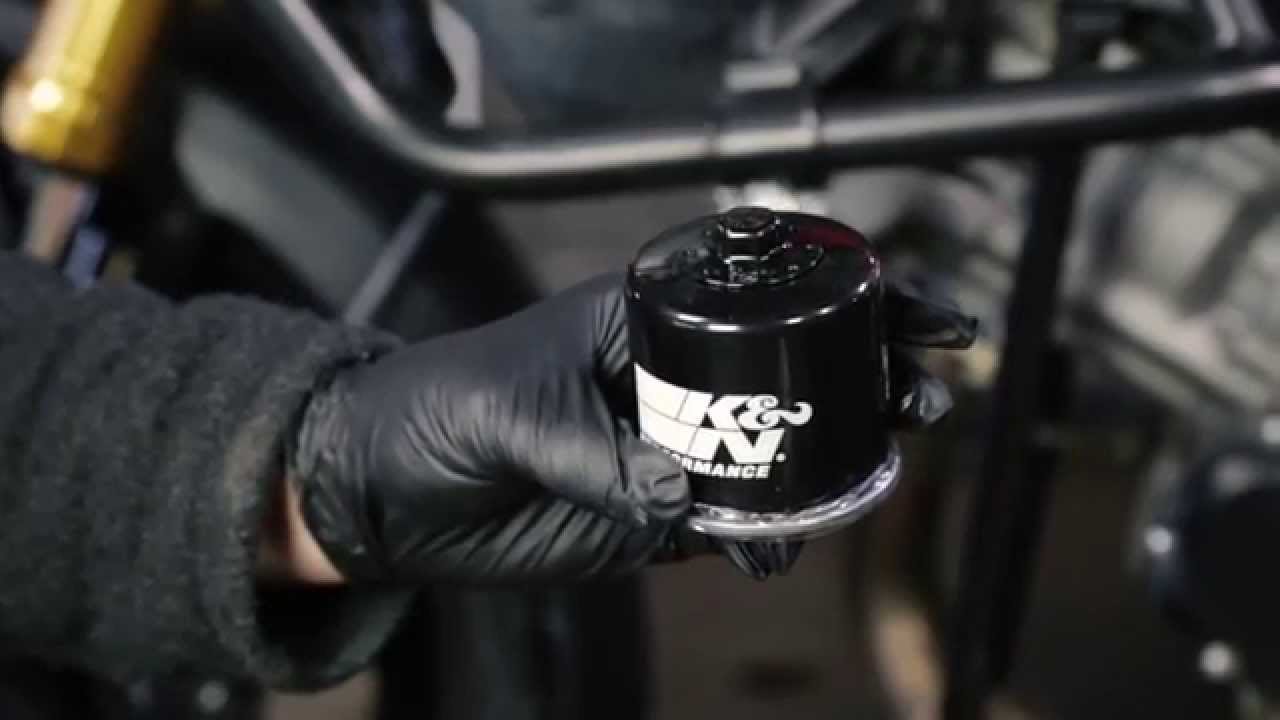

Chociaż faktycznie wśród mechaników panuje przekonanie, że filtr należy dokręcić ręką i będzie to wystarczające to bardzo często zdarzają się przypadki, że jest on dokręcony zbyt lekko, co może skończyć się wyciekiem oleju. Najlepszym rozwiązaniem jest zawsze dokręcenie filtra z odpowiednim momentem, który zazwyczaj mieści się w zakresie od kilkunastu do ponad 20 niutonometrów. Odpowiednia wartość znajduje się na opakowaniu filtra lub w książce serwisowej waszego motocykla. Należy jednak pamiętać, że nie wszystkie filtry oleju wyposażone są w specjalną nakładkę umożliwiającą użycie klucza oczkowego lub nasadowego i dokręcenie ich przy użyciu klucza dynamometrycznego. W niektórych przypadkach może okazać się, że niezbędny będzie zakup odpowiedniej nasadki. To zdecydowanie najlepsze rozwiązanie, ponieważ dzięki temu z łatwością zarówno odkręcicie, jak i dokręcicie filtr z odpowiednią siłą.

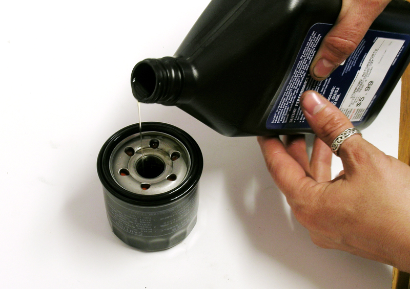

Studiując książkę serwisową waszego motocykla z pewnością spotkacie się z dwoma wartościami oleju, który należy wlać do silnika. Pierwsza dotyczy wymiany samego oleju, natomiast druga uwzględnia również filtr oleju. Wielu mechaników, ale także motocyklistów, którzy samodzielnie serwisują swoje maszyny, stosuje zasadę delikatnego napełnienia filtra olejem, co ma usprawnić smarowanie w chwili pierwszego uruchomienia silnika po wymianie.
Jest w tym trochę racji i z pewnością nie zaszkodzi to waszemu motocyklowi. Nie brakuje jednak głosów, że jest to nadgorliwość i jeszcze kilkanaście lat temu nikt nie stosował takiej praktyki. Prawda, jak zwykle, leży pośrodku – jeśli napełnicie filtr olejem przed jego dokręceniem, to z pewnością nie zaszkodzicie jednostce napędowej, ale pominięcie tej czynności również nie jest błędem.
