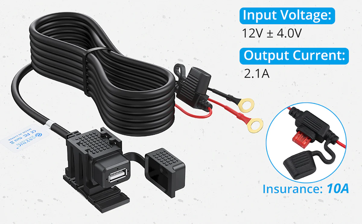

Jakie gniazdo USB wybrać do motocykla?
Zanim zaczniemy cokolwiek podłączać, trzeba odpowiedzieć sobie na jedno pytanie – czego właściwie potrzebujemy. Jedni chcą ładować wyłącznie telefon, inni jednocześnie zasilają nawigację, kamerę sportową i interkom. Na rynku znajdziemy gniazda z jednym portem USB, z dwoma, a nawet trzema wejściami. Niektóre oferują klasyczne USB-A, inne nowoczesne USB-C, a część dodatkowo posiada jeszcze gniazdo zapalniczki 12V.
I właśnie tutaj warto zatrzymać się na chwilę dłużej, bo im bardziej zaczniemy analizować temat, tym szybciej okaże się, że urządzeń do ładowania jest zdecydowanie więcej niż tylko smartfon. Powerbank, interkom, kamera sportowa, nawigacja, a czasem nawet elektryczna pompka do materaca czy kompresor do kół, które najczęściej zakończone są klasycznym złączem zapalniczkowym 12V. W praktyce najlepiej więc od razu zdecydować się na rozwiązanie bardziej uniwersalne. Dobrym wyborem będzie gniazdo posiadające przynajmniej dwa porty USB lub USB-C oraz dodatkowe gniazdo zapalniczki. Dzięki temu nie trzeba później bawić się w przejściówki i kombinowanie podczas wyjazdu.

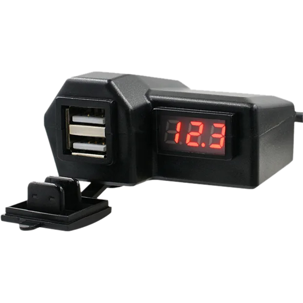

To jednak nie koniec. Bardzo ważna jest również wydajność ładowania. Jeżeli planujesz korzystać ze smartfona jako nawigacji, zwykłe ładowanie 1A może okazać się zbyt słabe. Telefon podczas pracy z aktywnym ekranem i GPS-em potrafi pobierać naprawdę sporo energii. Dzisiaj rozsądnym minimum są ładowarki oferujące 2A lub więcej. No i najważniejsze – wodoodporność. Motocykl nie jest samochodem. Tutaj elektronika regularnie spotyka się z deszczem, kurzem, wilgocią i dużymi zmianami temperatur. Dlatego lepiej odpuścić najtańsze rozwiązania z internetu i kupić coś, co faktycznie zostało przygotowane do pracy na motocyklu. Coraz popularniejsze są również modele wyposażone w woltomierz. To niewielki dodatek, ale potrafi szybko pokazać, czy z akumulatorem albo układem ładowania nie zaczyna dziać się coś niepokojącego.

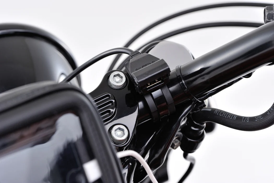

Gdzie zamontować gniazdo USB w motocyklu?

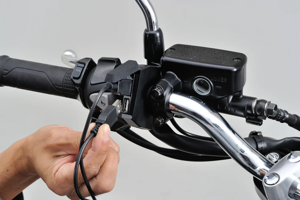

Najczęściej gniazda trafiają w okolice kierownicy albo zegarów. To najbardziej praktyczne miejsce, szczególnie wtedy, gdy telefon znajduje się w uchwycie zamontowanym na kierownicy. Trzeba jednak pamiętać o jednej rzeczy – przewód nie może przeszkadzać podczas skręcania kierownicą i nie może ocierać się o gorące elementy silnika. Niektórzy montują gniazdo pod kanapą – to rozwiązanie mniej wygodne podczas jazdy, ale za to znacznie prostsze w montażu, bo akumulator najczęściej znajduje się właśnie tam. Część ładowarek posiada gotowe uchwyty do montażu na kierownicy lub gmolu. Inne wymagają wiercenia owiewek. I tutaj warto chwilę się zastanowić, zanim złapiemy za wiertarkę, bo raz wywierconego plastiku już nie cofniemy.

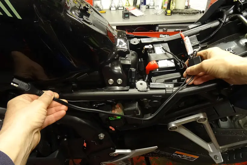

Pierwszy jest najprostszy, czyli bezpośrednio do akumulatora. Plus do plusa, minus do minusa i wszystko działa od razu. Ma to swoje zalety, bo możemy ładować telefon nawet wtedy, gdy motocykl stoi z wyłączonym zapłonem. Problem polega jednak na tym, że gniazdo pozostaje aktywne cały czas i przy dłuższym postoju może rozładować akumulator. Warto też pamiętać o tym, aby kupić zestaw wyposażony w bezpiecznik.
Drugie rozwiązanie to podłączenie pod tzw. plus po zapłonie. Wtedy gniazdo działa wyłącznie wtedy, gdy przekręcimy kluczyk. To rozwiązanie zdecydowanie bezpieczniejsze dla akumulatora, ale wymaga znalezienia odpowiedniego przewodu w instalacji motocykla. Najczęściej motocykliści podpinają się pod światła pozycyjne albo tylną lampę.
I tutaj dochodzimy do trzeciego rozwiązania, które jednocześnie jest najbardziej rozsądne – przekaźnik. Sam przekaźnik kosztuje dosłownie kilka złotych, a potrafi rozwiązać większość problemów. Dzięki niemu gniazdo USB pobiera prąd bezpośrednio z akumulatora, ale uruchamia się dopiero po przekręceniu zapłonu. W praktyce wygląda to tak, że cienki przewód sterujący dostaje sygnał np. z tylnej lampy, a sam przekaźnik „wpuszcza” prąd dalej do ładowarki. To rozwiązanie jest po prostu najbezpieczniejsze dla całej instalacji elektrycznej motocykla.
Na co uważać podczas montażu gniazda USB w motocyklu?
Najważniejsza rzecz to oczywiście bezpiecznik. Dobry zestaw powinien mieć go już fabrycznie zamontowanego na przewodzie plusowym. Jeżeli go nie ma, zdecydowanie warto dołożyć go samodzielnie. Druga sprawa to odpowiednia izolacja przewodów. Motocykl generuje drgania, jest narażony na wodę i zmiany temperatur. Źle zabezpieczone połączenie wcześniej czy później zacznie sprawiać problemy. No i klasyka – żadnych luźnych kabli przy kierownicy, kolektorze wydechowym albo ruchomych elementach zawieszenia. To właśnie takie drobiazgi najczęściej kończą się później zwarciem albo przetartą instalacją elektryczną. Najlepiej poprowadzić instalację wzdłuż fabrycznej wiązki przewodów i dodatkowo zabezpieczyć ją trytytkami. Dzięki temu przewody nie będą się przemieszczać i ryzyko przypadkowego uszkodzenia znacząco spadnie.
