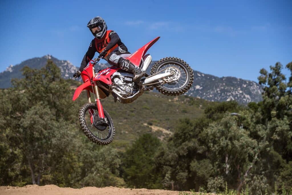

Motocykle motocrossowe są budowane tak, aby były jak najlżejsze i jak najszybsze. Nie chodzi tu jednak o osiąganie niebotycznych prędkości, ale takich, które w ciężkim piaskowo-gliniastym terenie wykręcane są jedynie przez najlepszych wyjadaczy. Co więcej, motocykle crossowe osiągają swoje maksymalne prędkości w oku mgnieniu. W specyfikacjach motocykli motocrossowych nie podaje się maksymalnej prędkości, bo ta najczęściej zależy właśnie od umiejętności ridera i tego na co pozwala tor, którym jeździ. Powiedzmy jednak, że topowa maszyna crossowa klasy 450, jest w stanie rozpędzić się na płaskim terenie do ok. 120 km/h. To w praktyce oznacza katapultę przy najmniejszym błędzie. Producenci zmniejszają wagę tam, gdzie to tylko możliwe. Crossówki mają małe zbiorniki paliwa, które mają wystarczyć na 40 minutowe sesję ostrego upalania i totalnie ascetyczną budowę. Nie znajdziesz na ich pokładzie oświetlenia, zegarów, kontrolek, czy innych całkowicie zbędnych dodatków. Nie znajdziesz nawet bocznej stopki, więc używane do jazdy offroadowej crossówki często po prostu się kładzie na boku, lub podpiera o drzewo.
Motocykle motocrossowe to hardkorowe maszyny do wygrywania. Nie zaznasz w ich siodle krztyny komfortu. Maksymalne przyspieszenie ze startu równoległego i mocne wyjście z pierwszego zakrętu wymaga super-ciasno zestrojonych przełożeń. Wydech nie ma spełniać rygorystycznych homologacji, ma być lekki. Delikatna jazda i brodzenie po strumieniach – to nie ten kierunek. Wbrew pozorom sztywne zawieszenie ma dawać precyzję prowadzenia i pozwalać na lądowanie długich i wysokich skoków, również siedzenie swoim komfortem bardziej przypomina deskę niż kanapę i służy wyłącznie po to, by utrzymać na miejscu cztery litery jeźdźca podczas jazdy w zakręcie z wyciągnięta daleko do przodu wewnętrzną nogą. Silnik zestrojony jest agresywnie z lekkim kołem zamachowym. Tu liczy się szybka reakcja na gaz i wysoka moc, nie kultura pracy i „moment na niskim”.
