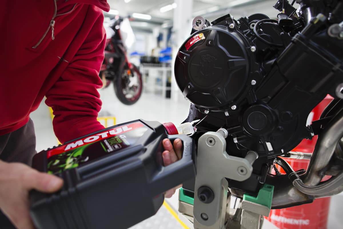

Jak sprawdzić poziom oleju w motocyklu lub skuterze?
Nie musisz być mechanikiem, aby sprawdzić poziom oleju w swoim motocyklu. Spokojnie możesz to zrobić sam, korzystając z naszych wskazówek.
  1. Motocykl musi stać na płaskiej powierzchni oparty dwoma kołami o podłoże.
  2. Poziom oleju sprawdzisz za pomocą wziernika (okienka z boku silnika) lub bagnetu wkręcanego/wsuwanego – w zależności od posiadanego modelu motocykla.
  3. W silnikach z wziernikiem olej powinien być widoczny w środku okienka, najczęściej pomiędzy oznaczeniami LOW / MAX.
  4. W przypadku bagnetu wykręcamy go, wycieramy do czysta szmatką i wsuwamy z powrotem, ale już bez wkręcania. Wyciągamy i sprawdzamy poziom.
  5. Kontrolujemy poziom oleju. Jeżeli jest go za mało – uzupełniamy. O ile ubytki nie są duże to nic strasznego. WAŻNE: Uzupełnianie nie oznacza, że mamy oleju nie wymieniać!
