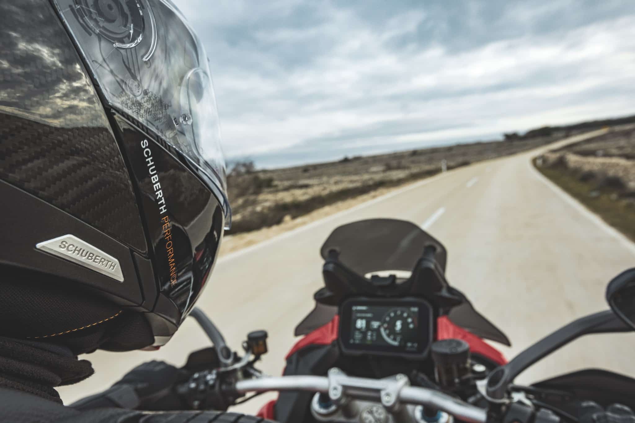

Schuberth Performance C5 Carbon to pierwszy w historii motocyklowy kask wyprodukowany przez Schuberth Performance. Jest to specjalny dział firmy zajmujący się produkcją najbardziej zaawansowanych technologicznie kasków, chroniących zawodników Formuły 1 – m.in. obecnego Mistrza Świata Maxa Verstappena. To trochę takie M w BMW, czy AMG w Mercedesie. Wydział do zadań specjalnych i ekskluzywnych.
Jego w pełni karbonowa skorupa wykonywana jest ręcznie przez tych samych wyspecjalizowanych techników, którzy tworzą wspomniane kaski wyczynowe. Również technologia ich wytwarzania jest dokładnie taka sama. Dzięki ręcznej laminacji oraz procesowi wypiekania przy pomocy tzw. autoklawy, skorupa C5 Carbon łączy niską wagę z najwyższymi parametrami dotyczącymi odporności i rozpraszania energii uderzenia. Nowy C5 Carbon oczywiście posiada podwójną homologację P/J i spełnia surowe standardy normy ECE 22.06. Podobno spełnia je z wysokim naddatkiem.

Zapytaliśmy u źródła dlaczego tylko skorupa jest wykonana z tego magicznego kompozytu. Odpowiedź jest prosta: nie ma fizycznej możliwości wykonania odchylanej szczęki kasku w całości z kompozytu węglowego. Nawet jeżeli dany produkt posiada karbon na szczęce to jest on naniesiony jedynie na warstwę termoplastyczną.
Schuberth chwali się, że jako jedyny producent kasków motocyklowych na świecie przeniósł najbardziej zaawansowaną technologię tworzenia kasków dla zawodowego motorsportu najwyższego szczebla do konsumenckich produktów dla motocyklistów. Co ważne, kask Schuberth Performance C5 Carbon posiada tę samą bardzo wysoka funkcjonalność co podstawowa wersja kasku C5, można go także zatem doposażyć w dedykowany interkom, wizjery także pasują wymiennie.
