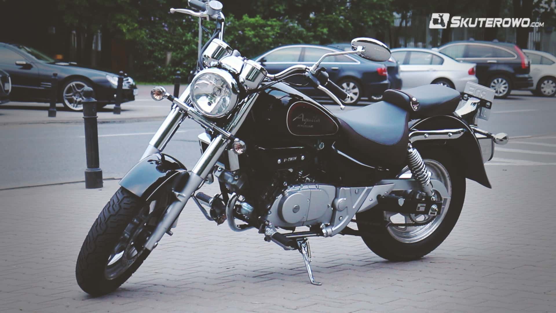

  1. Symetria
Jeżeli motocykl ma podnóżek centralny postawmy go na nim, jeżeli go nie posiada, poprośmy kolegę lub sprzedającego, by postawił motocykl w pionie i tak go chwilę przytrzymał. Ludzkie oko to naprawdę precyzyjne narzędzie, które pomoże nam rozpoznać przeszłość motocykla. Czasem wystarczy przyjrzeć się bardziej wnikliwie, żeby zobaczyć, że jedna konsola podnóżka, czy sam podnóżek jest delikatnie wygięty. Spójrzcie też na kierownicę, przednią czaszę (jeżeli motocykl ją ma) – czy wszystko jest równe i symetryczne. Jeżeli pojazd posiada dwa wydechy – często widać (szczególnie patrząc od niego od tyłu), że jeden z nich patrzy w zupełnie inną stronę niż drugi.
