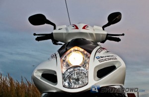

Soczewka w kloszu? Praktyczne i przyjemne dla oka.
W pełnym świetle. Na bocznej, mało uczęszczanej drodze można się spokojnie zatrzymać i zobaczyć z czym tak naprawdę mamy do czynienia. To niby konstrukcja podobna do innych na rynku, ale niektóre rozwiązania są wciąż rzadko spotykane, zwłaszcza w skuterach tej klasy. Co powiecie na światła soczewkowe? Nie tylko fajnie wyglądają, ale optymalnie skupiają światło. Można to docenić w miejscach odludnych, pozbawionych ulicznych latarni. Z dobrym reflektorem czujemy się bardzo dobrze i pewnie. Chyba wielu z Was zdarzało się podróżować w zupełnych ciemnościach. Musicie przyznać, że niedostateczne oświetlenie bardzo źle wpływa nie tylko na nasze bezpieczeństwo, ale i również na samopoczucie kierowcy. Podążając dalej tą nomenklaturą na Bartonie czuliśmy się naprawdę nieźle.
