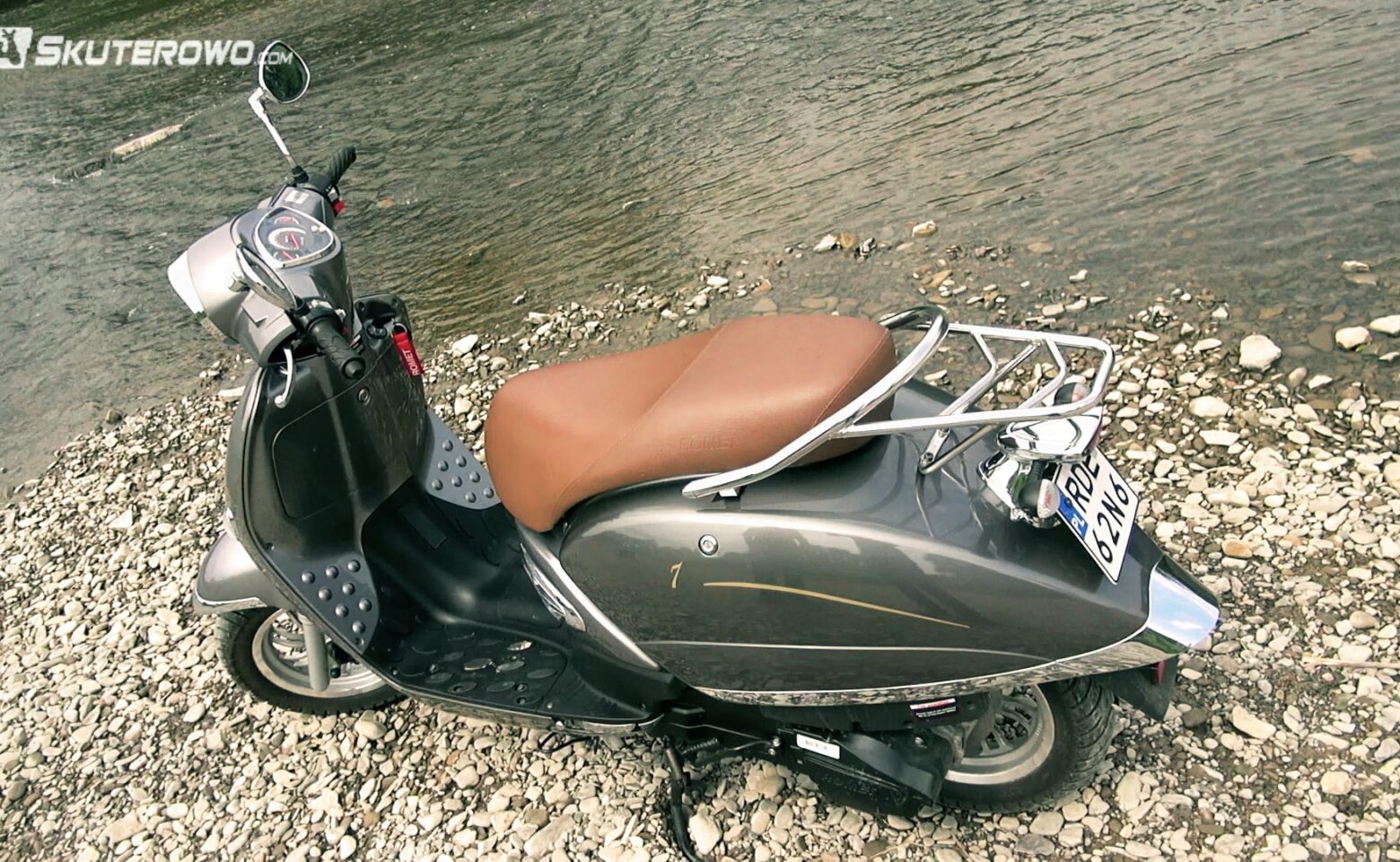

Retro 7, czyli pojazd dla osób, które docenią styl Retro. Tak naprawdę tradycyjny skuter opatowany bardzo ciekawie w styl retro, który doceniają przede wszystkim kobiety i osoby z dużym miast gdzie ten styl retro staję się coraz bardziej popularny. Ten motocykl i motorower jednocześnie, bo on występuję w wersji 50 cm3, oferowany jest od 2010 roku, bardzo dobrze się sprzedawał w tamtych latach i ciągle się sprzedaje. W tej chwili, gdy ta ustawa już tak naprawdę jest przegłosowana i niemalże pewna, znacznie wzrosła sprzedaż tego pojazdu. Bardzo ciekawie wystylizowana kanapa w kolorze brązowym, która pasuję właśnie do tego stylu retro. Delikatnie obniżona pozycja kierowcy, natomiast pasażer ma delikatnie wyżej usytuowane siedzenie. Bagażnik wykonany ze stali nierdzewnej z tyłu, do którego można doskonale zamontować dowolny kufer na płycie. Nowością, która w tym roku się pojawiła to także bagażnik z przodu w bardzo podobnym stylu. Jest to akcesorium montowane do tego skutera, tutaj w tej chwili nie jest prezentowane, natomiast jest dostępne w naszej ofercie. Bardzo ciekawym elementem designerskim jest tylna lampa, która wykonana jest w technologii led, która bardzo fajnie wygląda i pasuje do tego stylu.
A jak świeci pokażemy za chwilę.
Dokładnie. Silnik, który napędza ten motorower jest to 125'tka, tak naprawdę 124,5 z przekładnią CVT generującą moc około 8, 8.5 KM tak naprawdę. Być może wydaję się, że to nie jest niesamowicie dużo, nie mniej jednak charakterystyka pracy tego silnika i wykres momentu jakim on dysponuję jest całkowicie liniowy i tym pojazdem porusza się dzięki temu bardzo przyjemnie i doskonale, rusza się nim tak naprawdę spod świateł, gdzie ten moment i moc dostępna jest tak naprawdę od początkowej skali na obrotomierzu, czyli tam od 2.5 tysiąca obrotów na minutę już się zaczyna całkowicie fajnie tym pojazdem jechać.
Co z resztą mogę potwierdzić, bo sam nie raz nim jechałem i przejechałem nim kilkadziesiąt kilometrów i naprawdę czasami można się zdziwić, że to jest tylko 125'tka, która też całkiem nieźle się rozpędza.
Dokładnie. Tutaj takim ciekawym elementem są stopki pasażera, które są tak dosyć sprytnie chowane w podłodze i wysuwają się za naciśnięciem magicznego guziczka i chowają się za użyciem magicznej stópki. Zwróćmy uwagę na licznik, który pokazuję nam całkiem dużo informacji. Przede wszystkim pierwszy z nich to stan aktualnego naładowania akumulatora, wskazanie poziomu paliwa i tutaj prędkościomierz wyskalowany w km/h i mph. Dodatkowym fajnym bajerem jest zegarek, który to można sobie ustawić tak naprawdę na dowolną strefę czasową.
A właśnie a pro po licznika i wyskalowania w km/h do 120, a to znaczy, że on przekracza tą magiczną setkę?
Nie. Tutaj jak widzisz, czerwone pole zaczyna się przy prędkości 90 km/h i tak naprawdę tam kończą się jego możliwości i tutaj prędkość niewiele ponad 90 km/h to jest maksymalna co ten skuter może nam zaproponować. Nie mniej jednak do poruszania się po mieście w zupełności wystarcza. Jak wiemy, ograniczenie jest dosyć bolesne, do 50 km/h, także na mandaty się też tym skuterem możemy załapać.
Spójrzmy jeszcze na przód.
Z przodu tak naprawdę to co musi być, czyli lampa w obudowanie kierownicy, kierunkowskazy delikatnie niżej, 12 calowe koło, hamulec tarczowy, który w zupełności wystarcza do efektywnego hamowania tym pojazdem.

Miałem retro 7 w wersji 50ccm, jego bardzo słabą strona są hamulce i przegrzewanie silnika w ciepłe dni. Mój w wersji 50ccm palił ponad 3l/100km. Linie ma ładną ale nic poza tym. W warunkach miejskich dawał sobie świetnie radę ale to jest kwestia małych gabarytów. Bardzo często w nim leci sprzęgło po 2tyś km koszt wymiany to ~100zł, pasek napędowy padł po 8tyś, wariator i rolki też po 8tyś. padły. Wydech wytrzymał tylko 6tyś. amortyzator przedni zaczął ciec po 7tyś. Niestety to nie jest dawny polski Romet.
Oświetlenie drogi wieczorną i nocną porą słabe. Moja ocena po przejechaniu 9tyś. km to 3/10
