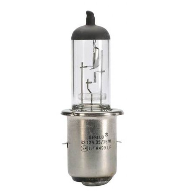

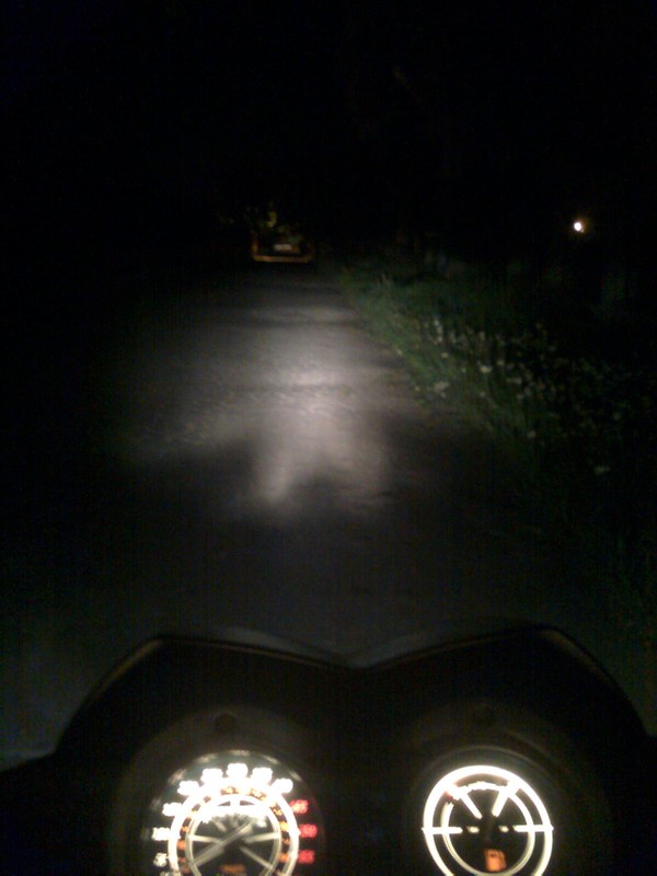

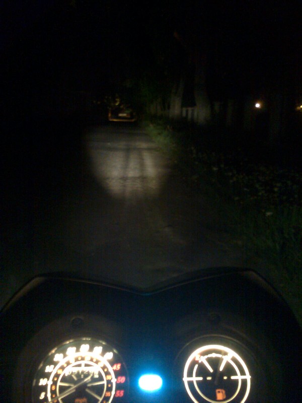

Standardowo wiele skuterów i motorowerów wyposażonych jest w żarówki o oprawce BA20d. Standardowe żarówki o bańkowej konstrukcji i mocy 25W/25W nie dają zadowalającego światła, na co narzeka wielu skuterowców. Niektórzy decydują się na zmianę żarówki na mocniejszą, jednak zamiast ryzykować uszkodzenie odbłyśnika lampy lepiej kupić żarówkę halogenową we wspomnianej oprawce. Żarówki takie dają o wiele lepiej ukierunkowany snop światła, który odbity od zwierciadła ładnie rozlewa się po drodze, a nie świecy w górę czy na boki. Pokazane powyżej migawki z działania świateł w skuterze obrazują właśnie jakość światła emitowanego przez żarówkę halogenową 25W/25W. Prawda, że świeci nad wyraz dobrze?

Jak ta żarówka na zdjęciu oświetla drogę „nad wyraz dobrze ” to moja w porównaniu z tym świeci perfekcyjnie. Przyznam że musiałem kilka razy bawić się z ustawieniem lampy ale jak już ustawiłem to jak dla mnie oświetlenie jest super.
