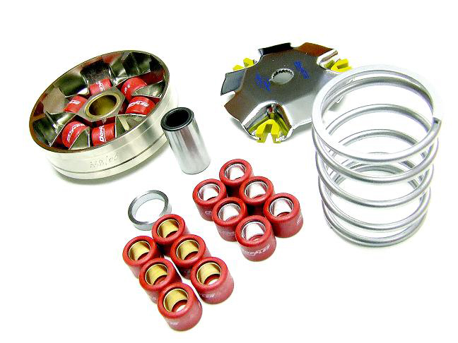

Po zdjęciu wszystkich blokad skuter może poruszać się z prędkością około 85 km/h. Dla wielu to wystarczy ale nie dla fanów szybkiej ostrej miejskiej jazdy. Tutaj zaczyna się prawdziwy tuning i wkraczamy my. W pierwszym etapie tuningu zastosowaliśmy zwiększenie pojemności z 50ccm do 70ccm. Dało nam to dość duży wzrost mocy skutera. Kolejnym krokiem było zajęcie się układem napędowym. W testowanym modelu zamontowaliśmy wariator odważnikowy, sprzęgło cierne, pasek kevlarowy i korektor momentu obrotowego wszystkie części firmy Doppler.

– wariator odważnikowy Doppler
