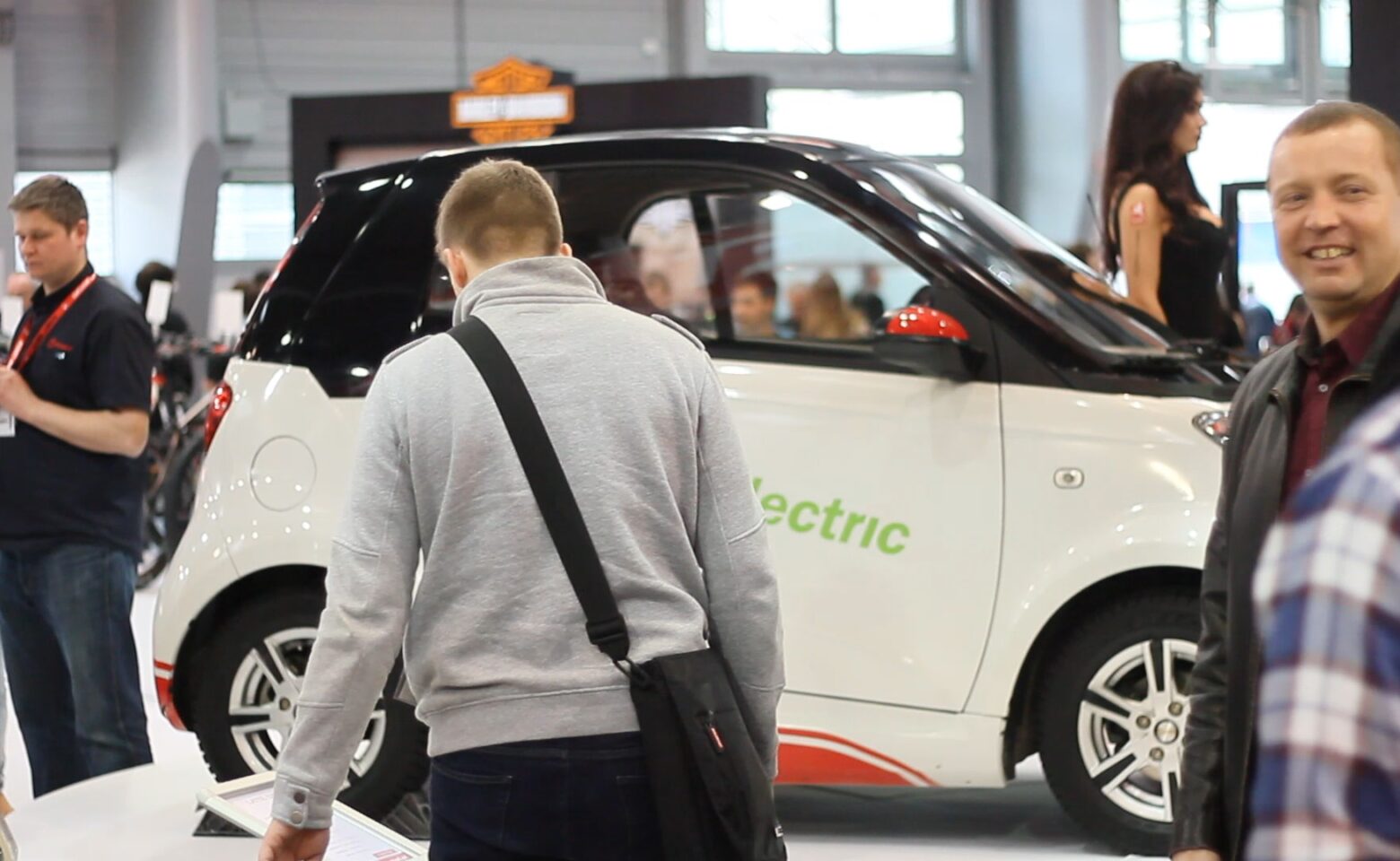

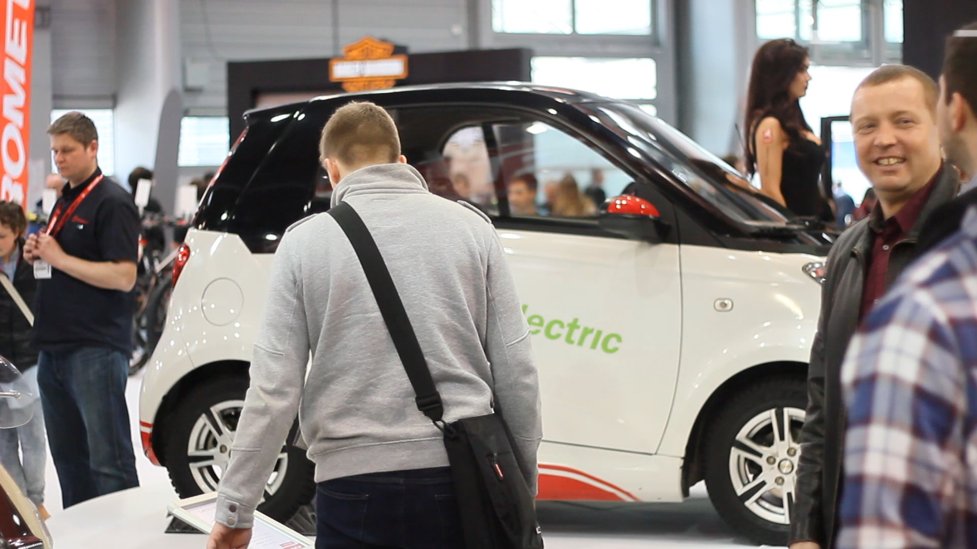

Romet 7E: Nowy samochód elektryczny Rometa
To kolejna po 4E generacja samochodu elektrycznego od Rometa. 7E pokazany na tegorocznych Motor Show jest prototypem, jednak zbliżona do produkcyjnej wersja ma się ukazać jeszcze w 2014 roku. Pojazd jest dwumiejscowy, będzie dostępny w kilku wersjach silnikowych.
  • Prędkość maksymalna: w zależności od mocy silnika 60, 75 lub 82 km/h
  • Zasięg na jednym ładowaniu: 120, 100 lub 70 km
  • Masa pojazdu: około 862 kg (550 kg bez akumulatorów)
  • Wymiary (długość, szerokość, wysokość): 2,727 m, 1,565 m, 1,558 m
  • Napęd trakcyjny
  • Typ silnika: bezszczotkowy
  • Moc maksymalna: w zależności od wersji 5,5, 7,5 lub 10 kW
  • Akumulatory
  • Typ: kwasowo-ołowiowe
  • Czas ładowania 0-100%: około 8-10 h ładowarką pokładową
  • Energia zgromadzona w akumulatorach: około 10,8 kWh
  • Liczba modułów: 6 (12 V, 150 Ah)
  • Masa pakietu: 312 kg
  • Energia właściwa pakietu: około 34,6 Wh/kg
