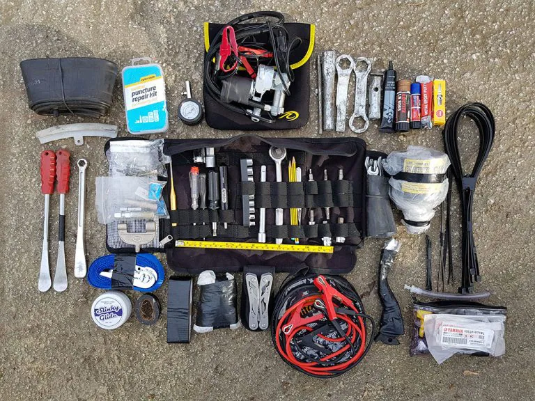

Przede wszystkim zadbaj o odpowiednie narzędzia. Niezbędne jest zabranie kilku podstawowych rzeczy

Jednak zdecydowanie najważniejsze jest nasze podejście i umiejętność kombinowania – im będziemy bardziej sprytni i przebiegli, tym lepiej będziemy przygotowani na różne scenariusze. Zestaw narzędzi w naszym motocyklu warto udoskonalić i zabrać ze sobą nie tylko dodatkowe klucze, nasadki i klucze płaskie, którymi odkręcimy większość elementów, ale też nie może zabraknąć z pozoru błahych rzeczy takich jak: trytytki różnej długości, kawałek drutu, przewód elektryczny czy dobrze znana taśma typu power tape.
