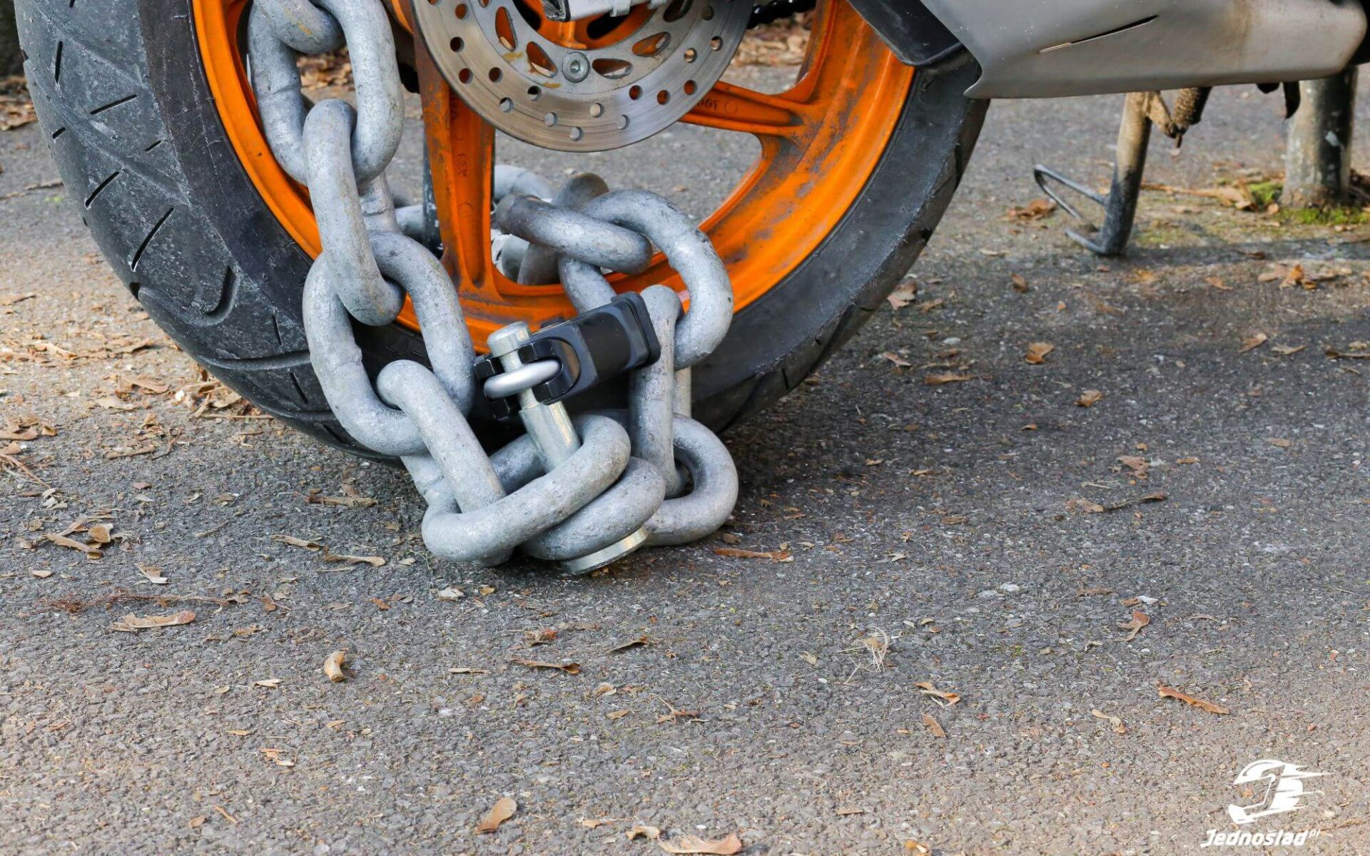

U-lock
Kolejna metoda to założenie tzw. u-locka, czyli blokady w kształcie litery U, wykonanej ze stali, zamykanej na zamek. Problem z u-lockiem jest taki, że tańsze blokady nie stawiają złodziejom większego oporu, a te droższe i trwalsze kosztują nawet 1000 złotych.
Pamiętaj też, żeby każdą blokadę zapinać możliwie ciasno, żeby dostęp do niej był jak najtrudniejszy.

Solidne przypięcie
Zarówno w przypadku u-locka, jak i łańcucha, oprócz tego że powinny być najwyższej jakości, musimy pamiętać o ich właściwym użyciu. To znaczy przypięciu nimi maszyny do trwałej i stabilnej „części krajobrazu” – pnia drzewa, latarni, solidnych rur w garażu. Najlepiej też przypiąć motocykl do jego ramy, a nie na przykład przedniego koła.
