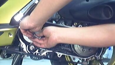

Jak wymienić pasek napędowy w skuterze?

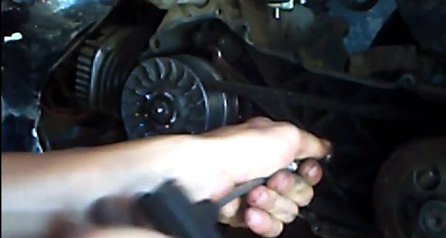

A do tego ciekawe rozwiązanie na zablokowanie wariatora oraz sprzęgła. To bardzo przydatny poradnik zwłaszcza dla tych, którzy nie mają możliwości dokonania tego za pomocą klucza pneumatycznego o bardzo wysokim momencie obrotowym.
To dowód na to, że niektóre czynności, jeśli nasz skuter nie jest na gwarancji można wykonać samemu oszczędzając nieco funduszy na paliwo.
Swoją drogą pasek napędowy przedstawiony na tym filmie faktycznie prosił się o wymienę.
Fot.: YouTube.com
