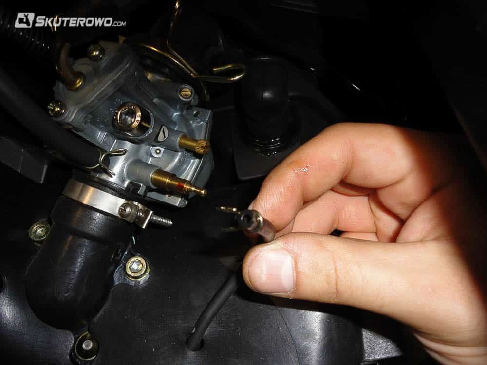

5. Za wysokie, albo za niskie obroty - to najczęstsza przypadłość, która jednocześnie jest najprostsza do wyeliminowania. Wystarczy jedynie dobrać się do śrubki regulacji dyszy wolnych obrotów.
