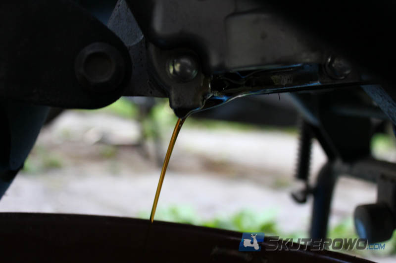

Zlewanie przepracowanego oleju 4T. Standardowa i prosta czynność, którą można zrobić we własnym zakresie.

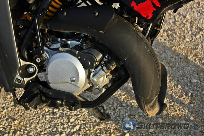

Po wymianie oleju w skrzyni biegów w moim motorowerze zauważyłem, że na spodzie silnika pojawia się odrobina oleju, dosłownie kropla na tydzień. Jako, że jest to silnik dwusuwowy wchodziły w grę tylko dwie możliwości – wyciek oleju mieszankowego z gaźnika/dolotu lub oleju przekładniowego z silnika. Co pewien czas chodziłem do garażu sprawdzać, czy olej nadal pojawia się na silniku i szukałem miejsca wycieku. Wytarłem dokładnie silnik do sucha i czekałem trochę czasu, aby zobaczyć, czy spływający olej zostawi jakieś ślady. Nie było ich jednak pod gaźnikiem, ani na górnej stronie silnika więc wykluczyłem ubytki oleju do mieszanki. Następnym podejrzanym był simmering wałka zdawczego skrzyni, ponieważ znajdował się bardzo blisko punktu, w którym zbierał się olej. Okazało się jednak, że uszczelniacz trzyma i to nie przez niego wydobywa się wspomniana kropelka tygodniowo. Jak się na koniec okazało przyczyną malutkiego wycieku była delikatnie poluzowana prawa pokrywa silnika – olej bardzo wolno przedostawał się przez papierową uszczelkę i sciekał po spodzie silnika. Wystarczyło mocno dokręcić śruby pokrywy. Tego typu usterka mogłaby się z biegiem czasu pogłębić, przez co mogłoby dojść do znacznego ubytku oleju ze skrzyni, a tym samym uszkodzenia trybów. Podczas przeglądu motoroweru w serwisie pewnie nie wyszłaby ona na jaw, bowiem podczas dojazdu ewentualny olej zostałby zwiany przez pęd powietrza, a dwa dni postoju nie pozwoliłyby na spłynięcie mało widocznej kropelki oleju.
