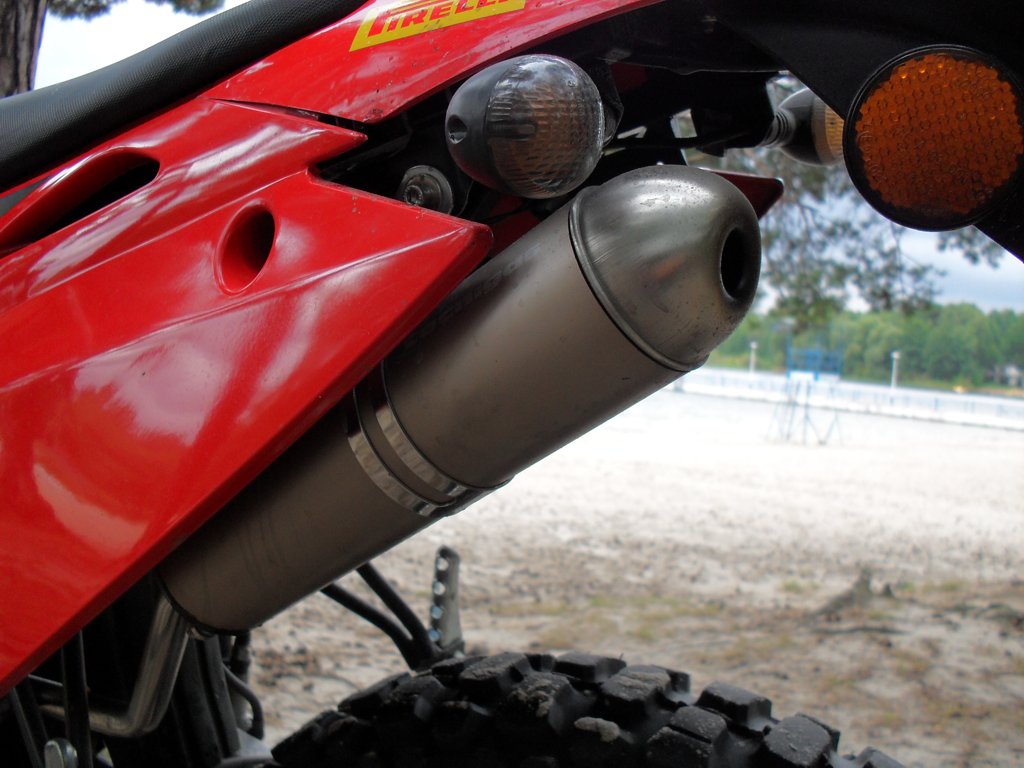

Zmiana gaźnika. Tak, często wymiana układu zasilania w paliwo potrafi wykrzesać nieco mocy, powodując większe obciążenie jednostki napędowej. Tutaj z pewnością największym problemem jest jego prawidłowa regulacja, jakość elementu oraz staranność montażu. W niektórych przypadkach konieczna okazuje się zmiana rolek (skutery). Nie mniej jest to bezpieczny sposób na tuning – pod warunkiem staranności wymiany. Przeczytaj więcej na ten temat. Tak samo jest kiedy zdecydujemy się na inny wydech. Zwłaszcza w przypadku silników dwusuwowych można bezpiecznie wpłynąć na osiągi.
