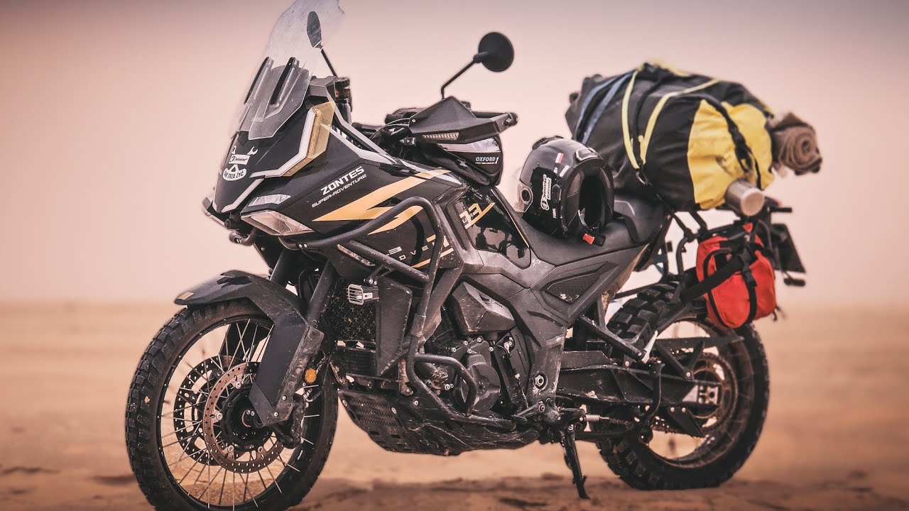

Sprawdziliśmy Zontesa 703F w warunkach, do których spora część motocykli adventure nigdy nie trafia. Kilka tysięcy kilometrów, autostradowy tranzyt przez Europę, a później teren i finalnie jazda po Saharze. Czy chiński adventure z silnikiem 699 cm3 i mocą 95 KM jest gotowy na takie wyzwania?
Po naszej wyprawie motocyklami Zontes 703F na Saharę kurz jeszcze nie opadł, bo ten – według synoptyków – w miniony weekend dopiero dotarł nad Polskę. Nie możemy już jednak dłużej zwlekać z przekazaniem wam wszystkich wad i zalet tego reprezentanta segmentu ADV, który podczas naszej wyprawy do Tunezji zaskoczył nas kilkukrotnie. Chociaż co rusz atakowaliśmy media społecznościowe najróżniejszymi filmikami, rolkami i zdjęciami z naszej wyprawy do Tunezji, to muszę się wam szczerze przyznać, że redakcyjna skrzynka mailowa dosłownie zapłonęła. Liczba pytań dotyczących tego, jak sprawował się Zontes 703F podczas tak wymagającej podróży do Tunezji, a także jakie są jego wady i zalety, możemy liczyć w dziesiątkach. Trzeba przyznać, że na oficjalny werdykt musieliśmy trochę poczekać, bo nie chcieliśmy zbyt pochopnie publikować naszych spostrzeżeń, ponieważ sama trasa składała się z kilku etapów. Podróż rozpoczęliśmy oczywiście w Polsce od autostradowego przelotu na południe Włoch. Stamtąd dopiero przeprawiliśmy się promem do Tunezji. Po przejechaniu pokaźnego dystansu dotarliśmy do naszego celu, czyli pustyni Sahary.

Własny styl. Zontes 703F nie jest kopią konkurencji
Już przy pierwszym kontakcie widać, że projektanci nie próbowali na siłę kopiować stylistyki znanej z europejskich czy japońskich modeli. Zontes 703F ma własny, zdecydowany styl w postaci ostrych linii i wyraźnych przetłoczeń, dzięki czemu motocykl wygląda nowocześnie i dynamicznie. W segmencie adventure, gdzie wiele konstrukcji zaczyna wyglądać dość podobnie, taka odrobina świeżości naprawdę cieszy. Przód motocykla przyciąga wzrok charakterystycznym oświetleniem Full LED z funkcją świateł do jazdy dziennej. Chociaż jednym się podoba, a inni go negują, całość wpisuje się w aktualne trendy projektowe, ale jednocześnie zachowuje indywidualny charakter. Trzeba przyznać, że jest futurystycznie i odważnie.

Zontes 703F zaprojektowano jako motocykl uniwersalny. Solidna aluminiowa osłona silnika, fabryczne gmole oraz prześwit sięgający nawet 205 mm pozwalają bez obaw zjechać z asfaltu. Jednocześnie komfortowe zawieszenie, nowoczesna elektronika i bogate wyposażenie sprawiają, że maszyna dobrze sprawdzi się również podczas długich tras. Nie było zatem lepszego sposobu, aby sprawdzić wszystkie zapewnienia producenta, niż zabrać dwa egzemplarze w daleką i wymagającą trasę do Tunezji. Po tych wspólnych kilkunastu dniach doskonale wiemy, że to motocykl, który ma realną szansę namieszać w tym segmencie.
Świadczy o tym nie tylko jego dzielność terenowa, jakość wykonania czy udany silnik, ale również jeden aspekt, który dla wielu jest kluczowy – mowa o cenie. Zontes 703F kosztuje 35 999 zł. W tej kwocie otrzymujemy bardzo bogato wyposażony motocykl klasy adventure, który można dodatkowo doposażyć w komplet kufrów. Biorąc pod uwagę poziom wyposażenia, osiągi i możliwości, trudno nie odnieść wrażenia, że to jedna z ciekawszych propozycji w średnim segmencie motocykli wyprawowych, a ten wyjazd tylko potwierdził, że 703F jest motocyklem przygodowym nie tylko z nazwy.
