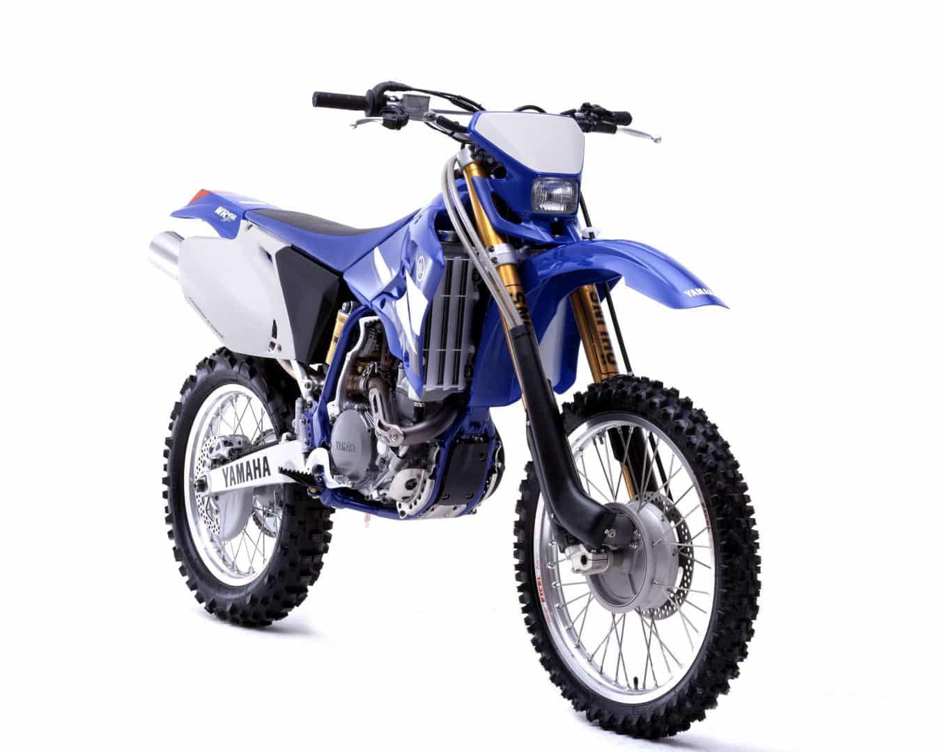

  2. Pracę nad systemem rozpoczęto w połowie lat 80. Początkowo przednie koło było prawiane w ruch przez szereg łańcuchów i zębatek. Później odpowiadała za to tylko hydraulika.
  3. W trakcie prac stworzono 4 rodzaje napędu, pozwalające dopasować je do każdego motocykla Yamahy. Oprócz terenowych motocykli powstały także dwa prototypy Yamah R1 z napędem 2Trac.
  4. Projekt zamknięto w 2007 roku ze względu na niewielkie zainteresowanie jedynym seryjnie produkowanym motocyklem z systemem, czyli Yamahą WR450F 2Trac.

Inżynierowie Yamahy po pierwszych próbach doszli do wniosku, że jednak nie robią taśmociągu, a motocykl. Z tego względu porzucili ciężki i skomplikowany układ oparty na łańcuchach i zastąpili go znacznie prostszą i lżejszą hydrauliką. Korzystną sytuacją dla Yamahy w tym okresie był status współwłaściciela firmy Ohlins, która miała większe doświadczenie w hydraulice. Szwedom zlecono zatem zadanie stworzenia całego układu. Ten oparto na pompie hydraulicznej napędzanej zębatką zdawczą, która napędzała silnik hydrauliczny w przednim zawieszeniu. Królikiem doświadczalnym dla tego rozwiązania była Yamaha TT600R, a więc mówimy tu o wydarzeniach z końcówki lat 90. i początku 2000.
Nie da się jednak ukryć, że czas jaki minął od pierwszego projektu do zaprzęgnięcia hydrauliki dał ogromny postęp. Układ był znacznie mniejszy, skuteczniejszy i lżejszy. Efekty były na tyle zadowalające, że zachęciły Yamahę do natychmiastowego rozwinięcia projektu. Specjaliści z Ohlins stwierdzili, że w układzie prototypowym można wprowadzić jeszcze sporo usprawnień, co pchnęło prace do przodu. W krótkim czasie układ dopracowano do takiego stanu, że silnik był już zamontowany bezpośrednio w przedniej piaście, a nie połączony z nią łańcuchem. Do tego usprawnienie układu i zmiana pompy pozwoliła na znaczące zmniejszenie ilości płynu w układzie – z 6 do 0,5 litra. Na dodatek ciśnienie w układzie mogło być większe, a napęd przekazywany płynniej. Co ważne, nadano w końcu nazwę dla tego rozwiązania – 2Trac.

Pojawienie się „dwupędnej” WR450F w salonach wzbudziło kolosalne zainteresowanie. Chyba każdy fan off-roadu był niesamowicie ciekawy jak się sprawuje taki endurak. Na ciekawości jednak zazwyczaj się kończyło, bo nie każdemu było dane się nim przejechać. Yamaha wypuściła bowiem jedynie 250 sztuk na cały świat i nie były to motocykle tanie. Za tę niecodzienną „wuerkę” trzeba było wtedy zapłacić ponad 50 tys. zł, czyli dwa razy tyle co za zwykłą wersję. A trzeba pamiętać, że pod względem silnikowym nie było żadnych różnic. Różnica brała się więc z dodatkowych 8 kg, które dokładał przedni napęd i innego prowadzenia. Lecz to ostatnie było znacząco inne niż w konwencjonalnym enduraku. Na przednie koło trafiało do 15% mocy i momentu, co było zależne od obrotów. Ale już samo to dawało kolosalną poprawę przyczepności. Szczególnie odczuwalne było to podczas jazdy w piachu, błocie czy na podjazdach.
Tam gdzie na normalnym motocyklu cierpiałeś na ogromny deficyt trakcji, tam WR450F 2Trac radziła sobie rewelacyjnie. Ale także na próbach enduro napęd AWD spisywał się znakomicie. Dzięki pewniejszemu prowadzeniu przedniego koła, motocykl łatwiej było utrzymać w długich koleinach i trafić w nie, a do tego na wyjściach z zakrętów można przyspieszać znacznie wcześniej i mocniej bez obawy o utratę przyczepności. Nawet w sytuacji, gdy tylne koło zaczyna zrywać przyczepność, przednie koło zapobiega nadmiernemu wychyleniu tyłu i ciągnie motocykl do przodu.
Pod względem osiągów, WR450F 2Trac ustępowała klasycznej WR tylko na bardzo ciasnych odcinkach, gdzie dodatkowe kilogramy najbardziej dawały o sobie znać. Nie zmienia to jednak faktu, że w ostatecznym rozrachunku wersja z 2Trac i tak nie wyparła konwencjonalnej. Kluczowy czynnikiem była rzecz jasna cena i raczej nie ma się co doszukiwać innej przyczyny. Być może gdyby motocykl był bardziej dostępny, to więcej osób miałoby okazję przekonać się o zaletach tego napędu. Zwłaszcza, że w latach obecności modelu, czyli 2004-2007 chyba najpopularniejszą odmianą off-roadu były przeprawy, gdzie 2Trac czuł się jak ryba w wodzie, więc grunt miał podatny. Ale to tylko przypuszczenia.
