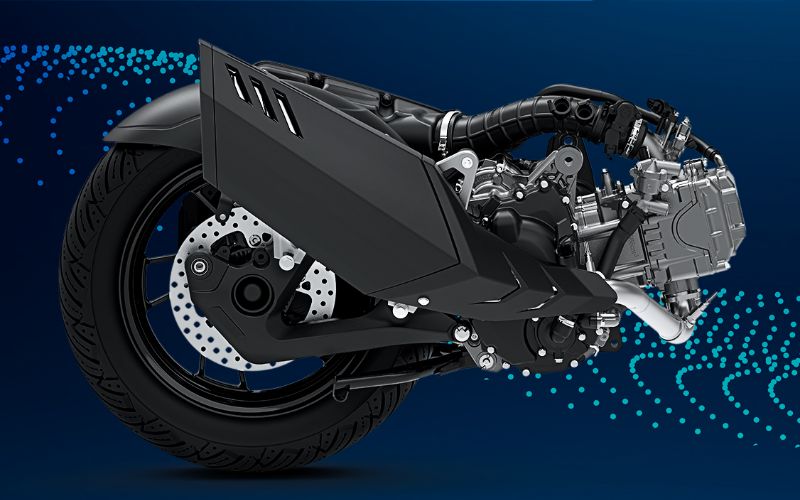

ZT368G napędzany jest nowym silnikiem jednocylindrowym o pojemności 368 cm3, który spełnia najnowszą normę emisji spalin Euro 5+. Jednostka generuje maksymalną moc wynoszącą niespełna 39 KM oraz moment obrotowy na poziomie 40 Nm przy 4000 obr./min, co pozwala na osiągnięcie prędkości maksymalnej 130 km/h.
Muszę powiedzieć, że czuć podczas jazdy, że Zontes 368G ma trochę więcej mocy niż w przypadku trzystapiećdziesiątki, chociaż maszyna jest rozbudowana. W terenie najlepiej jest wybrać tryb Eco, bo tryb Sport jest bardzo agresywny i łatwo o zgubienie przyczepności. Opony wyglądają nieco terenowo, ale na błocie lub trawie ciężko o szukanie przyczepności, bo tylna opona szybko się zaklei. Silnik daje więcej niż wystarczająco dynamiki podczas jazdy. Fajnie wyrywa z dołu, w górnej partii łapie trochę zadyszki, ale daje wiele frajdy. – dodaje Pietrek.

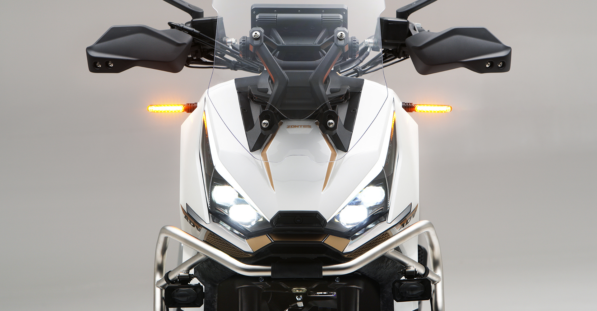

368G kusi bogatym wyposażeniem w standardowej wersji. Kluczyk można na dobre schować w kieszeni, bo na pokładzie znajduje się system keyless. Dodatkowo regulowana szyba, handbary na aluminiowych stelażach, płyta po silnikiem, gmole czy szprychowe koła bezdętkowe, oświetlenie FULL LED, trzy porty ładowania USB to fantastyczne dodatki, które docenimy podczas zapuszczania się w teren. Wszystkie informacje wyświetlane są na ekranie TFT o przekątnej 8 cali, który jest nowoczesny, ale przede wszystkim czytelny nawet w mocnym słońcu. Zontes 368G wyposażony jest w przednie oraz tylne kamery Sony z pamięcią wewnętrzną o pojemności 128 GB.
To co się dzieje na kokpicie to jakiś mindblow. Trzeba zacząć od tego, że w tym sprzęcie oprócz tabletu i masy funkcji, łącznie z ciśnieniem i temperaturą kół, mamy także dwie kamery, tzw. dashcam. To rejestratory jazdy, które można włączać i wyłączać, ale co najważniejsze, można je zgrywać poprzez połączenie się z ekranem TFT. Nie jest to proste, a ja jestem chyba pierwszą osobą w Polsce, której udało się tego dokonać. Z rejestratorami jest tak, że lepiej jest je mieć, niż nie mieć, co pokazuje doświadczenie.
