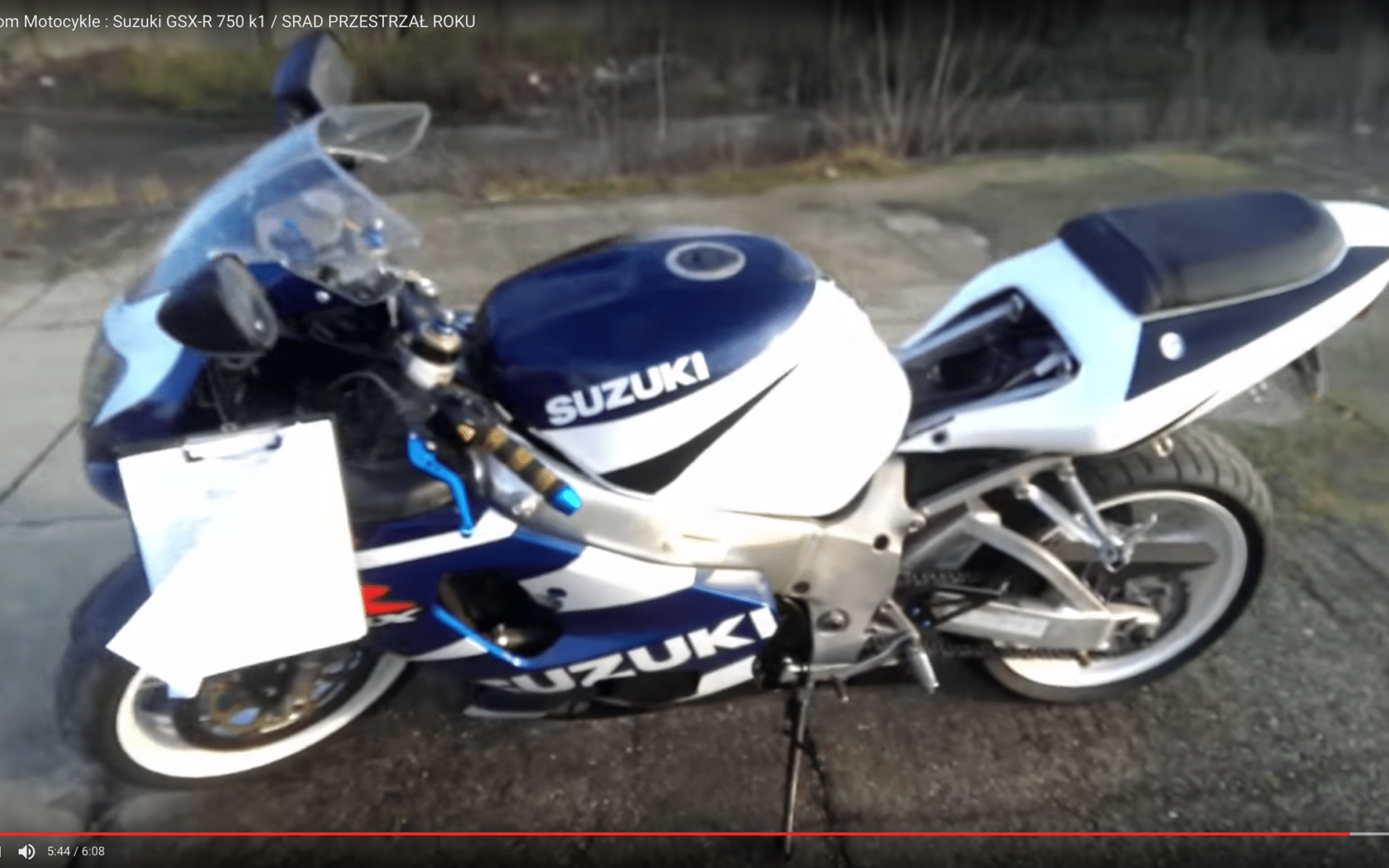

Kolejny dowód na to, że każdy zakup motocykla używanego należy przemyśleć i skonsultować z kimś kto się zna. Używany Suzuki GSX-R 750, który robi furorę w sieci okazał się składanym z dwóch.
Suzuki GSX-R 750 powinien dostać wyróżnienie. Jest idealnym przykładem czego nigdy nie kupować. Nie tylko ze względy na problemy z prawem, ale przede wszystkim ze względu na bezpieczeństwo. Mamy do czynienia z maszyną, która rozkręca się do grubo ponad 240 km/h! Nie wyobrażam sobie jazdy nawet z przepisowymi prędkościami na czymś takim.
Przede wszystkim motocykl wykluczają z eksploatacji wszelkie ingerencje w elementy nośne - ramę. Autor wskazuje na fakt przespawania główki ramy wraz z polem numerowym VIN. Dodatkowo "sztukowano" mocowania silnika, zarówno przednie jak i tylne.
Przy tej okazji nawet nie zadbano o spasowanie baku, a także dokręcenie wielu elementów motocykla, w tym setów. Wideo uwidacznia także inne problemy Suzuki GSX-R 750 - w tym zaklejony czujnik przechyłu, czy tuszowanie wycieków z sielnika silikonem.

Nowy właściciel zbyt długo nie nacieszył się nowym sprzętem. Jazda na nim jest bardzo ryzykowna, także ze względu na przespawane numery.

  1. Bez przesady,nie zabija sie dla pieniędzy,ja wraków nie reanimuje.Pan który robił przegląd i tak ładnie ten wałek z ramą opisał powinien zgłosić drogówce a nie ostrzegać na yt bo jakiś młody gniewny bez mechanika pod ręką to \”cudo\” kupi.
  2. Niektórzy zabijają dla przyjemności, jak widać…
    Najlepszą karą dla tego poparańca, który to posklejał, byłaby jazda tą suzuką z max. prędkością, do czasu… aż rozsypałaby się w drobny mak.
  3. Ten który się zna zdejmie to i owo, i poszuka usterek, ale ten co się nie zna spojrzy na kolor, cenę i zabierze. I dzięki temu gro firm ściągających złom z EU i UK ma zarobek. A naiwny później będzie wstawiać negatywne opinie pod testami używek, że nie kupować bo się sypie.
  4. Ten który sie zna to ominie ten ulep szerokim łukiem,pospawane z wierzchu ładnie?A geometria ramy w D…e,to sie tylko na części nadaje.
