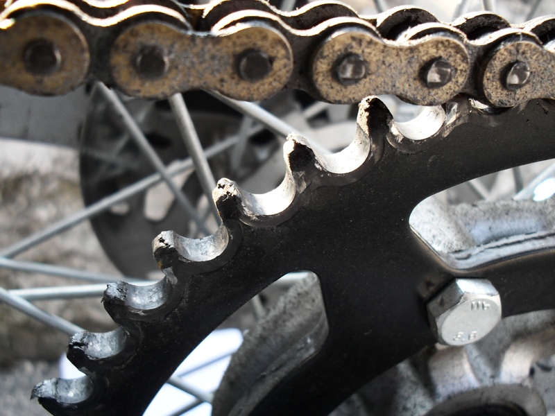

Przede wszystkim łańcuch powinien być czysty. W starych motocyklach jak Jawa TS czy MZ ETZ stosowane były specjalne gumowo-plastikowe osłony mające chronić łańcuch przed zanieczyszczeniami. Miało to swoje plusy, niemniej utrudniało konserwację i smarowanie.
Wśród współczesnych napędów rzadko można spotkać łańcuchy bez uszczelnień między ogniwami. O-ringi czy X-ringi to przydatny wynalazek wydłużający życie tego elementu napędu. Nie znaczy to oczywiście że o konserwacji możemy zapomnieć.
Przede wszystkim łańcuch musimy czyścić i smarować. W zależności od terenu w jakim używamy nasz pojazd, trzeba to robić co 300-600 km. Napęd możemy umyć naftą za pomocą szmatki, po czym wytrzeć i nasmarować dedykowanym do tego sprejem. Psikać najlepiej jest, jeśli mamy taką możliwość, od wewnętrznej strony łańcucha, w miejscu styku zębatki z rolkami. Jeśli nie mamy pod ręką spreju, można użyć oleju silnikowego nasączając nim szmatę i przetrzeć łańcuch. Przy okazji smarowania, możemy też sprawdzić stan napędu i jego naciąg. Jeśli podczas kręcenia tylnym kołem łańcuch między zębatkami jest raz luźniejszy, a w innym miejscu bardziej napięty, wymaga wymiany na nowy. Luz łańcucha powinien wynosić ok. 2-3 cm od najniższego punktu zwisu do momentu podniesienia go.
