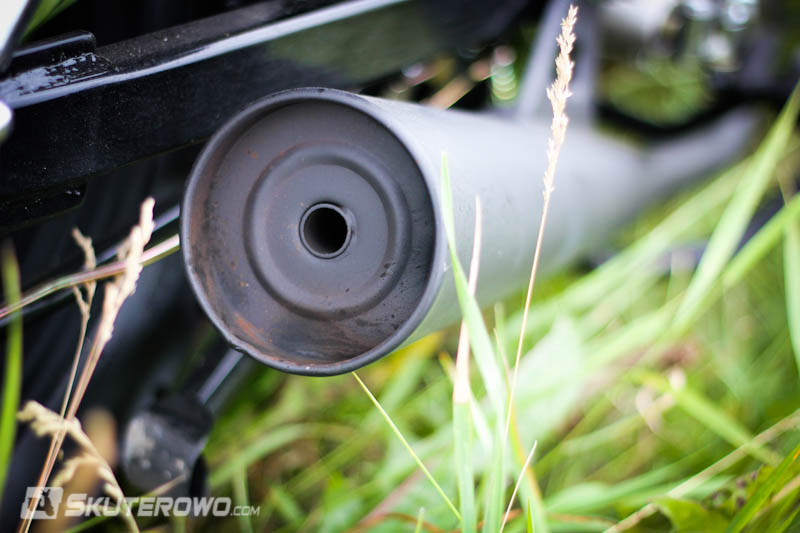

Odpalasz i widzisz, że Twój silnik dymi? W przypadku dwusuwa to w pełni normalne. Jednak jeśli posiadasz jednostkę 4T to wówczas musisz dokonać dalszej diagnozy swojego skutera czy motocykla. Może się okazać, że to pierwsze objawy większych problemów.
Jednak nie każdy dym z wydechu to oznaka wydatków. W chłodniejsze dni zimne spaliny powodują kondensację pary w układzie wylotowym. Po kilku chwilach problem ten ustąpi wraz z rozgrzaniem silnika i podniesieniem temperatury spalin. Para wodna emitowana przez rurę wydechową jest biała i nie opada na ziemię. Towarzyszy jej także skraplanie wody na końcówce wydechu.
Kolor niebieski lub „siwy” to oznaka oleju w komorze spalania. Skąd on się tam bierze? Najczęściej poprzez zużyte pierścienie i/lub tłok. Przyczyną tego stanu rzeczy jest wyeksploatowanie silnika, wada materiałowa albo nieprawidłowa konserwacja. Ten wówczas traci kompresję poprzez „nieszczelność” komory spalania. Wówczas olej z miski olejowej jest spalany wraz z paliwem. Należy także pamiętać o odpowiednim poziomie oleju. Jeśli ten jest za wysoki powstaje ogromne ciśnienie, które wpycha płyny eksploatacyjne ponad poziom pierścieni szukając ujścia.
Ciekawostką może być fakt, że niektóre silniki 4T potrafią dymić na niebiesko od nowości. Jednak dzieje się to wyłącznie kiedy jednostka napędowa jest zimna. To skutek większych luzów na zimnych pierścieniach, tłoku i cylindrze. Po kilkudziesięciu sekundach problem ten samoistnie ustępuje.
Biały dym oraz specyficzny, słodki zapach sugeruje spalanie płynu chłodzącego. To wynik np. uszkodzonej uszczelki pod głowicą, albo pęknięcia bloku silnika. Jednocześnie ubywa nam chłodziwa, a temperatura układu zaczyna niebezpiecznie wzrastać. To na szczęście rzadkość, jednak zdarza się, zwłaszcza w leciwych i zaniedbanych konstrukcjach.
Bez względu na kolor naszych spalin w silniku czterosuwowym musicie pamiętać, iż dalsza jazda powoduje eskalację problemów i wzrost kosztów najbliższych napraw. Konieczne jest też baczne przyglądanie się poziomowi oleju albo płynu chłodniczego.
