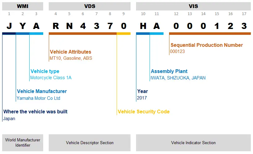

Każdy Polak ma nadany numer PESEL, a każdy pojazd naznaczony jest numerem VIN. To numer identyfikacyjny pojazdu nadany i umieszczony przez producenta, który zamiennie nazywany jest również numerem nadwozia. Co ciekawe, jeszcze przed 1981 rokiem nie było zaakceptowanego standardu określającego ten numer i producenci stosowali dla niego różne formaty. Obecnie numer VIN składa się z 17 znaków – cyfr i liter z wyłączeniem liter I, O oraz Q. Zawiera w sobie wiele istotnych informacji o pojeździe oraz jego historii i składa się z kilku segmentów:
  • WMI (ang. World Manufacturer Identifier) – identyfikator producenta. Każdy producent ma nadawany kod przez odpowiedni urząd w swoim kraju, inne oznaczenie ma też każde państwo.
  • VDS (ang. Vehicle Desciptor Section) – identyfikator pojazdu. W tym przypadku mamy do czynienia z 6 znakami. Ta część numeru VIN zawiera informacje techniczne na temat danego auta, m.in. dane o konstrukcji i wyposażeniu.
  • VIS (ang. Vehicle Indicator Section) – numer seryjny pojazdu, rok produkcji, oznaczenie fabryki. Ta część numeru składa się z ośmiu znaków i zajmuje w numerze VIN pozycje od 10. do 17. To numer przypisany dla danego egzemplarza pojazdu. Najczęściej numer 10. wskazuje rok produkcji pojazdu, a pozycja 11. – miejsce montażu. Kolejne liczby sugerują numer serii pojazdu. Ostatnie 4 znaki numeru VIN zawsze są cyframi.

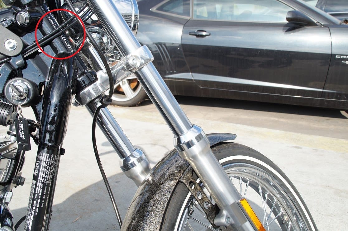

Producenci mają kilka ogólnoprzyjętych miejsc, w których znajduje się numer VIN w motocyklach – przede wszystkim powinien znajdować się na ramie i najczęściej jest to prawa część główki ramy. W wielu przypadkach montowane są również zaliczki znamionowe montowane w widocznym miejscu. Jakiekolwiek oględziny pojazdu powinniśmy rozpocząć właśnie od porównania numeru z ramy motocykla z tym, który znajduje się w dowodzie rejestracyjnym. Jeżeli będziecie mieli problemy ze zlokalizowaniem numeru VIN to warto jest wspomóc się instrukcją obsługi lub książką serwisową.

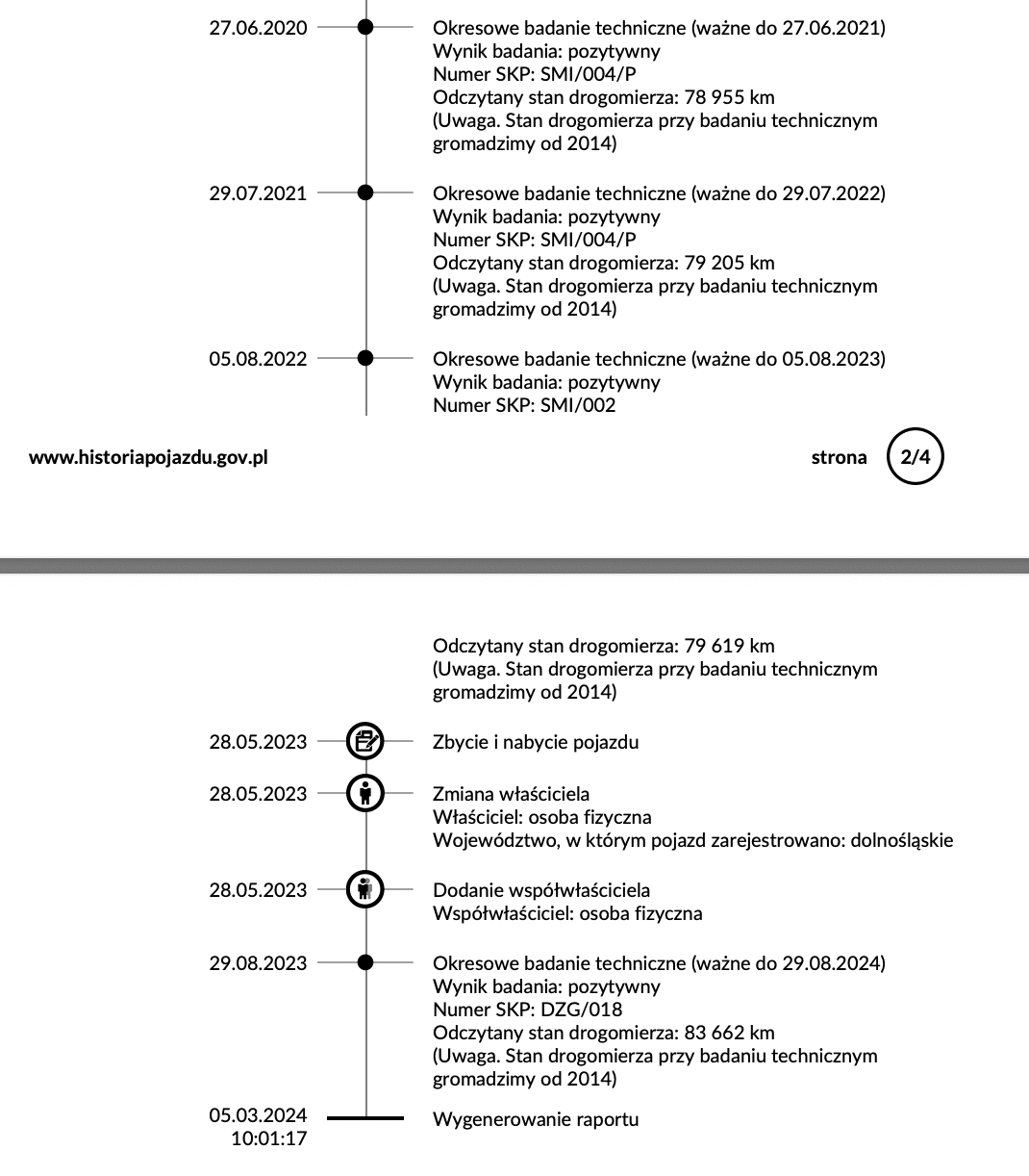

Pierwszym sposobem jest skorzystanie z rządowej bazy danych, czyli Historia Pojazdu GOV. Wygenerowanie raportu jest darmowe, jednakże warto wiedzieć, że uzyskanie historii jest możliwe jedynie w przypadku motocykli zarejestrowanych w Polsce, ale sam okres z przeszłości będzie ograniczony również do dnia pierwszej rejestracji w kraju. Aby uzyskać dane na temat motocykla konieczne będzie podanie numeru VIN, numeru rejestracyjnego oraz datę pierwszej rejestracji.

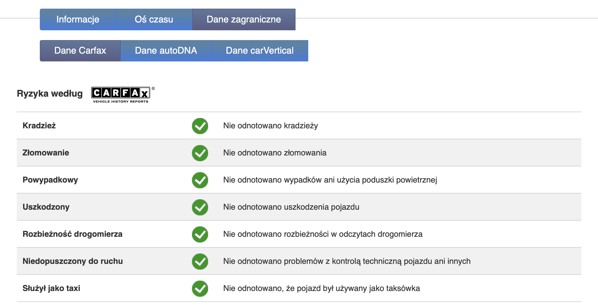

Czy warto jest skorzystać z rządowej bazy danych? Oczywiście, gdyż uzyskacie już sporo bardzo istotnych informacji w kwestii dalszego zakupu. Od 2014 roku poznacie także dokładny przebieg przy każdym okresowym badaniu technicznym, ale także otrzymacie informacje na temat ważnego ubezpieczenia OC, przeglądu, ale również liczby właścicieli i ostatniego zarejestrowanego przebiegu. Sam motocykl w prosty sposób sprawdzicie również na podstawie przeszłości z zagranicy, jednakże będą to jedynie szczątkowe informacje.
Firmy świadczące usługi rozkodowywania VIN
Na rynku istnieje mnóstwo firm, które oferują pełne rozkodowywanie numeru VIN i z pewnością będzie to znacznie pokaźniejszy raport względem tego, który możemy pobrać z rządowej strony. W przypadku zakupu motocykla za kilka, kilkanaście czy kilkadziesiąt złotych warto jest skorzystać z płatnego dekodera, który zagwarantuje wam dostęp do najbardziej istotnych danych na temat pojazdu. Przede wszystkim raport będzie rozszerzony o informacje o szkodach i kolizjach. W wielu przypadkach połączone będą one z wyceną uszkodzeń, a także zdjęciami wykonanymi przez ubezpieczyciela. Dodatkowo bardzo często otrzymacie także archiwalne zdjęcia z aukcji sprzedażowych. Sami widzicie, że zdecydowanie warto jest poświęcić kilka dodatkowych stówek, aby maksymalnie być pewnym nowego motocykla.
