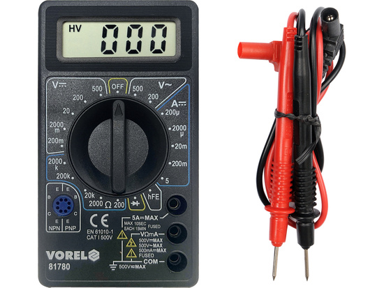

  3. Do sprawdzenia kondycji akumulatora oraz układu ładowania wystarczy multimetr, który należy ustawić na prąd stały i wartość 20 V.

Jeżeli dojdzie do takich objawów to pamiętajcie, aby rozpoczynać całą diagnostykę od sprawdzenia rzeczy najprostszych. Przede wszystkim należy wiedzieć, że nie każde rozładowanie akumulatora oznacza bezpośrednio, że uszkodzeniu uległ regulator napięcia lub alternator. Bardzo często sama bateria przez wiele lat pracy została już wyeksploatowana lub doszło do jej uszkodzenia – między płytami mogło dojść do zwarcia lub mogła zerwać się jedna z cel. Nawet jeżeli pozostałe elementy układu ładowania będą w pełni sprawne, to całość nie ma prawa działać prawidłowo. Poszukiwanie winowajcy rozpocznijmy zatem od pomiaru napięcia baterii przy użyciu miernika uniwersalnego, który należy ustawić na prąd stały i wartość 20 V. Dokładna wartość zależy bezpośrednio od temperatury, jednakże wartości z przedziału 12,4,-12,8 V są akceptowalne. Jeżeli na wyświetlaczu pokaże się wynik zawierający się w tym przedziale to oznacza, że najprawdopodobniej akumulator jest sprawny. Najlepszym potwierdzeniem będzie wykonanie testu obciążeniowego, jednakże w tym celu należy pojechać z baterią do punktu sprzedaży akumulatorów.
Regulator napięcia można sprawdzić przy użyciu miernika uniwersalnego
Przejdźmy do meritum – w bardzo prosty sposób możemy również sprawdzić, czy regulator napięcia w naszym motocyklu działa prawidłowo, a zamieniony prąd zmienny w stały znajduje się w określonym przedziale. Konieczne będzie odpalenie motocykla i wykonanie identycznego pomiaru przy użyciu multimetru, który również ustawiony będzie na prąd stały i 20 V. Wartość powinna oscylować pomiędzy 13,6, a 14,5 V, co oznacza, że sam układ ładowania od alternatora przez regulator napięcia działa prawidłowo. Jeżeli wartości wykraczają poza podane wyżej granice to coś niedobrego zaczyna się dziać z regulatorem. Jego uszkodzenie może spowodować zarówno brak ładowania, jak i nadmierne ładowanie, które jest równie szkodliwe dla całej instalacji elektrycznej.
