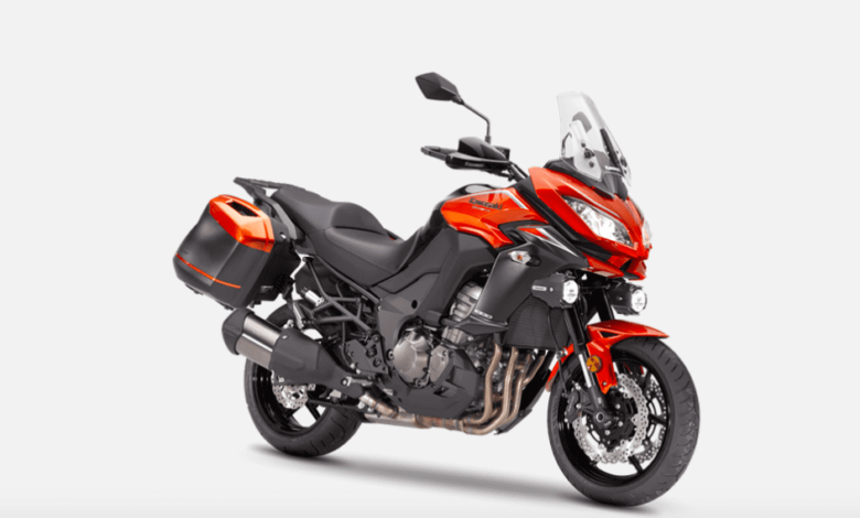

Motocykl stworzony z myślą o dalekich podróżach, przeznaczony dla osób, które chcą czerpać maksymalne wrażenia z jazdy, mijając piękne tereny, a ze wszystkimi, niezależnie od nawierzchni, poradzi sobie Versys Tourer Plus.
Wersja Plus od Kawasaki wyposażona została w dwa boczne kufry o pojemności 56 l. To daje nam możliwość przewiezienia najpotrzebniejszych rzeczy w postaci narzędzi, odzieży, prowiantu.
