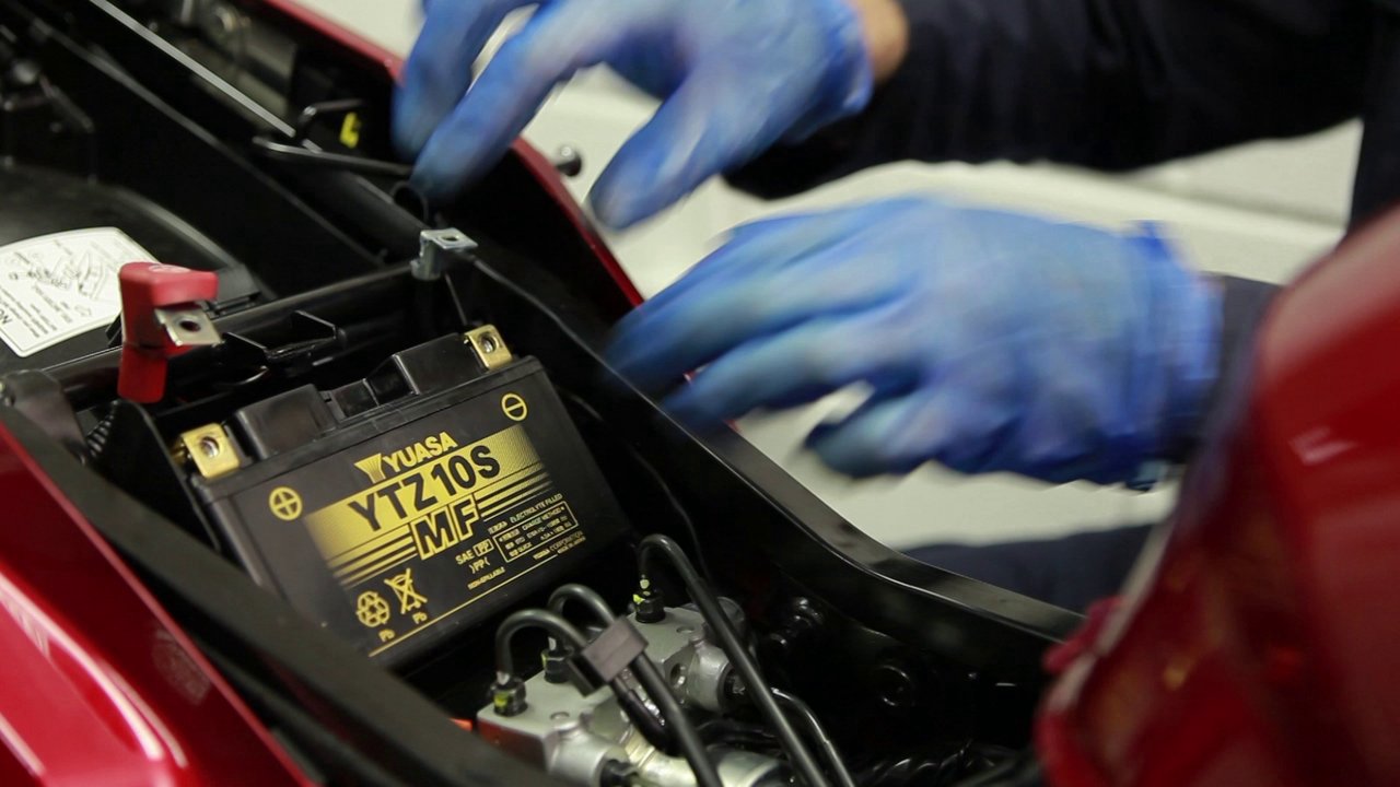

Jak prawidłowo odłączyć akumulator w motocyklu?
Wymiana akumulatora to zdecydowanie jedna z najprostszych czynności. Zazwyczaj konieczne jest zdjęcie siedziska lub zdemontowanie kilku niewielkich owiewek, ponieważ producenci decydują się na montaż baterii w miejscu łatwo dostępnym. Ma to na celu nie tylko prosty dostęp do podłączenia ładowarki lub awaryjnego odpalenia przy pomocy kabli rozruchowych, ale przede wszystkim ułatwienie użytkownikowi jego wymiany. Ta czynność wymaga jednak przestrzegania zasad dotyczących kolejności działań. Przede wszystkim należy pamiętać, aby nie zdejmować klem na ciepłym silniku – to niepisana zasada, której głównym zadaniem jest zabezpieczenie motocyklisty lub mechanika przed dotknięciem gorących elementów. Warto poczekać, aż silnik ostygnie, a także zadbać o to, aby na pewno odłączone były wszystkie odbiorniki prądu, takie jak światła, dodatkowa nawigacja czy gniazdo zapalniczki.
Najważniejszą zasadą jest rozpoczęcie demontażu akumulatora od odłączenia kabla z minusem, czyli tzw. masy. Wszystko po to, aby przypadkowe dotknięcie kluczem nadwozia podczas odpinania bieguna dodatniego nie skutkowało zwarciem i uszkodzeniem instalacji elektrycznej. Pozwoli to uniknąć przepalenia bezpieczników lub – co gorsza – uszkodzenia jednostki sterującej. Z analogicznego powodu podczas odłączania należy uważać, aby klema dodatnia i ujemna nie zetknęły się ze sobą.
Jak podłączyć akumulator motocyklowy? Kluczowa jest kolejność
Z kolei podłączenie akumulatora w prawidłowej kolejności opiera się na postępowaniu odwrotnym niż przy jego odłączaniu – najpierw należy podpiąć klemę na biegun dodatni, a dopiero później na ujemny. Dodatkowo warto za każdym razem zadbać o przeczyszczenie klem, a dobrą praktyką będzie także posmarowanie ich wazeliną techniczną lub dedykowanym smarem do styków. Dzięki temu zabezpieczycie je przed korozją i wilgocią oraz zapewnicie dobre przewodnictwo elektryczne. W zdecydowanej większości przypadków, gdy dochodzi do najdziwniejszych usterek – motocykl gaśnie lub całkowicie traci prąd – problemem jest brak styku lub zbyt słabo dokręcona klema.

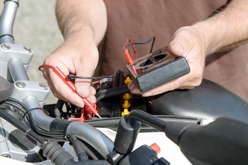

Motocykl nie odpala. Po przekręceniu kluczyka nie dzieje się nic. Co zrobić?
To bardzo częsty objaw po zimowym przestoju. Zanim jednak zaczniecie panikować i dzwonić do zaprzyjaźnionego mechanika, warto wykonać bardzo prosty pomiar przy użyciu multimetru, czyli tzw. miernika uniwersalnego, dzięki któremu zmierzycie napięcie, a także możliwe będzie zdiagnozowanie usterki instalacji elektrycznej. W przypadku baterii kwasowych pomoże areometr, który służy do pomiaru gęstości elektrolitu.
Jak to zrobić? Na multimetrze należy ustawić funkcję prądu stałego i wartość 20 V. Następnie czerwony przewód podłączamy do plusa na akumulatorze, a czarny do minusa. Wynik, który pojawi się na wyświetlaczu, powinien wynosić od 12,5 do 12,9 V. Jeżeli mieści się w tym zakresie należy przejść do kolejnej czynności, czyli pomiaru ładowania. Funkcję na multimetrze zostawiamy bez zmian, jednak różnica polega na tym, że pomiaru dokonujemy na uruchomionym silniku i włączonych światłach drogowych. Zwiększamy obroty silnika do około połowy zakresu obrotomierza i obserwujemy wartości na wyświetlaczu. Ładowanie powinno mieścić się w zakresie od 13,8 do 14,6 V. Jakiekolwiek odchylenia od tych wartości mogą wskazywać na uszkodzony alternator, regulator napięcia lub spadki napięcia w instalacji elektrycznej.
Może być również tak, że oba pomiary mieszczą się w prawidłowych granicach, ale akumulator nadal nie ma siły, aby odpalić motocykl. Wówczas niezbędne będzie udanie się do punktu z akumulatorami, gdzie bateria zostanie poddana badaniu testerem obciążeniowym. W takim teście napięcie nie powinno spaść poniżej 9,5 V.
